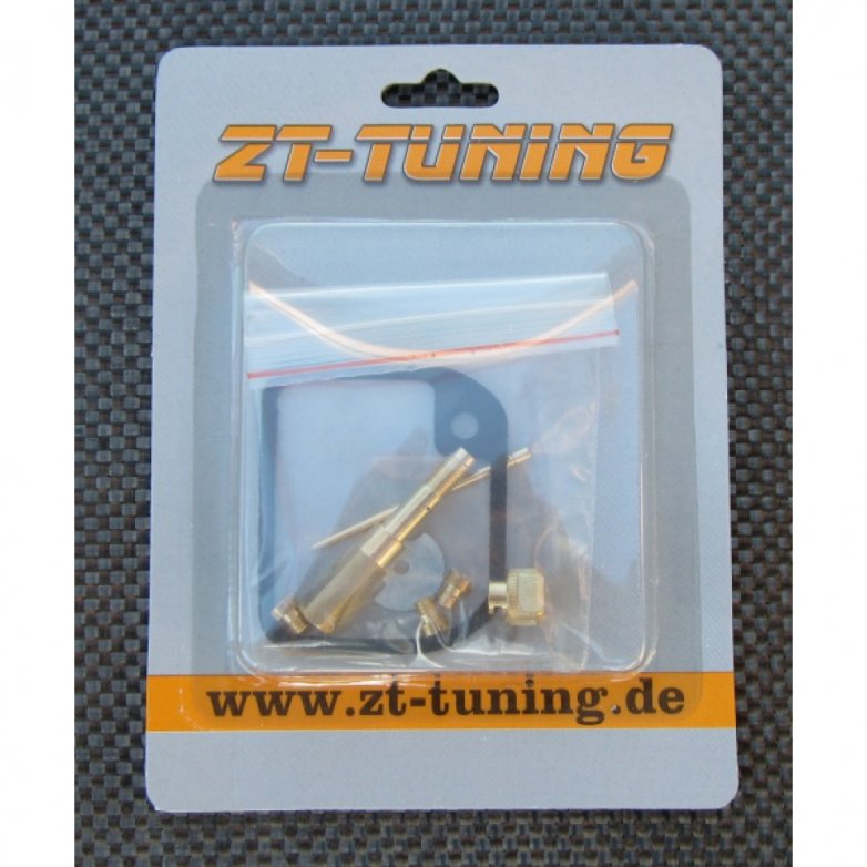

Upgrade Kit für Simson BVF Vergaser und Nachbauvergaser
Ach so äh ja, die Lange, die Lange...
Genau, die lange.
Aber mal von vorn:
Nach der ganzen Falschluftsuche gings trotzdem nur mit Choke und so richtig auch nicht. Ich schätze mal viel Falschluft kanns nicht gewesen sein.Dann hab ich aber trotzdem nochmal die lange anstelle kurzen Vergasernadel eingebaut. Und siehe da, es läuft viel besser, auch ohne Choke und auch richtig im Teillastbereich.
Nach etwas probieren bin ich erst in der 4.Kerbe von oben gefahren , dann in der untersten, bin jetzt aber bei der mittleren, also 3. Kerbe angekommen.Das komische Geräusch in hohen Drehzahlen, welches mich zum Vergaserumbau brachte scheint verschwunden, allerdings scheint irgendwo bei 10000 Umdrehungen und mehr auch wieder die Leistung abzusacken. Das kann aber auch am Auspuff liegen, der scheint etwas zu voluminös für den Motor zu sein.
Ich werd den ganzen Spass demnächst nochmal auf den Prüfstadn stellen, zur Vergleichbarkeit mit diesem Auspuff.Was ich allerdings nicht vemrutet hätte, dass es solch grosse Unterschiede macht, welche der 2 Nadeln man verwendet. Vllt. weiss ja ZT noch etwas darüber, welche Nadel für wen oder was besser ist.
Ich glaub besser - schlechter gibts da garnicht, sondern eher eine funktioniert - die andere nicht. Mit der kurzen Nadel läuft er in Tellast viel zu fett, so das manch einer auf den Trichter kommen per HD abzumagern und sich wundert warums oben dann nicht geht, oder klappert, oder schlimmer...

also ich hab mir jetzt das Set auch mal gegönnt.
Fahre nen selbstgefrästen 50er sport in der Schwalbe.
vorher lief er immer 70 rum, man merkte aber immer das er oben abriegelte.
Hab das ZT kit so eingebaut wie beschrieben ( Zettel lag der Bestellung bei) alles super gelaufen, 2 nadeln waren drinne. Die längere habe ich genommen.
80er hd rein wie vorher auch und feuer. Motor lief auch gleich top. Jetzt läuft er seine 75 mit merklich besseren Anzug und der Zylinder ist jetzt auch drehfreudiger.
Kann mich also nicht beschweren , sicher läuft er jetzt noch zu fett aber das lass ich für den Winter erstmal so. Da die Schwalbe jeden Tag bewegt wird ist es gerade immer im Früh so eine Sache. Da geh ich lieber auf nummer sicher und stelle ihn fetter als im Sommer.Alles in alles würde ich mir das ZT kit wieder kaufen ist wirklich super und man merkt was.

Also nen Kumpel fährt das umbau kit in nem 19BVF von akf und an nem S70 sport von LT und man merkt im mittleren Drehzahlbereich schön ein Leistungs und Drehmoment plus der Auspuff ist glaub ein AOA2 gewesen bin mir gerade aber nicht so sichermfg.
Für BVF 16 möchte ich das Kit nehmen in Verbindung mit Stino bzw. Sportzylinder
Habe Vergaser liegen, da sind die Düsen, Nadeldüse usw. verkeimt durchs Lage stehen
Die könnte ich mit so ein Kit überholen, und so zu sagen zwei fliegen mit einer Klappe, wenn das Kit was bringt. -
Ist das Kit beim Komplettvergaser den Ihr verkauft schon verbaut? ("ZT Tuningvergaser 21N1-11 passend f. Simson Update 2014")
Ja steht auch ein paar Seiten vorher.
Ich hatte das ja auch im 16er beim 85er Sport. Hab keinen Unterschied gemerkt außer das ich mit der HD von 80 auf 75 gehen konnte (stino schwalbe luffi)
Wenigsten nicht schlechter - na ja hat man was Haupvergaser angeht alles neu
Hi hat jemand es schonmal an einem normalen Stino probiert? Welche HD braucht man? Wie viel bringt es?
MFG Julius -
An Stino Zylindern bringt das nicht viel wenn man überhaupt was bemerkt
vielleicht wie es Humbraumsuchti sagt die HD kann kleiner gewählt werden
Das Kit ist ja hauptsächlich für tuning Zylinder gedacht dadurch wird das überfetten im unterem bis mittleren Teillast bereich verbessert!
