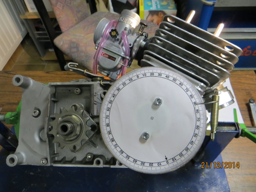

Guten Abend!
Ich hatte mir für dieses Wochenende mehr vorgenommen. ![]()
Letztendlich ist der Motor aber, wie zwischenzeitlich bereits erwähnt, zusammengesetzt.
Der Fakt, dass er ohne Veränderung des Vergaserwinkels mit Luftfilter nicht in die Schwalbe passt, wurmt mich!

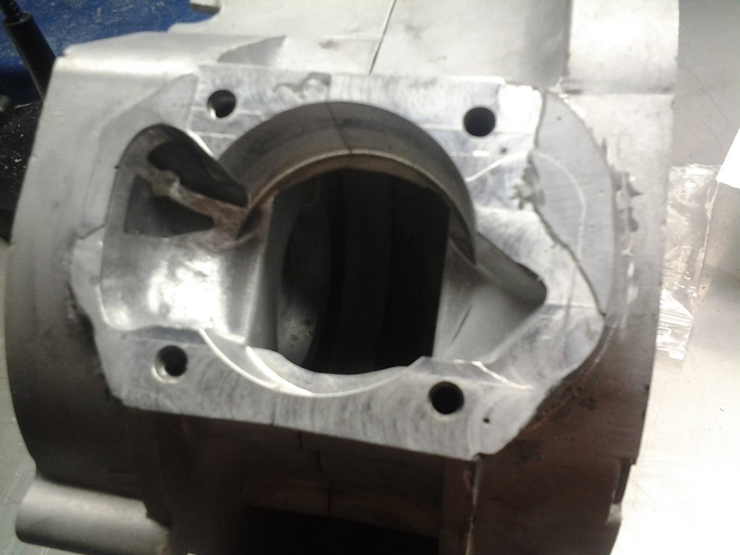

Ich habe deshalb vor eine Keilplatte zu bauen, die den Stutzen für den Luftfilter unter der Befestigungsstrebe für den Tunnel verlaufen lässt (siehe Bild).
Bis diese fertig ist, kommt er bei Gelegenheit mal in die blaue Schwalbe. Ich will gucken ob das Ding läuft!
Das penible Arbeiten an den Steuerzeiten hat sich gelohnt.
Durch das Abdrehen der OK LB (0,8mm) betragen sie exakt: Ü130 A190 E165
Der Bund der Zentrierung war glücklicherweise hoch genug und reicht immer noch.
Durch die beiden Fußdichtungen (über&unter) dem Spacer erreiche ich ein Quetschmaß von 1mm.
Das Entgraten habe ich auf das tatsächliche Entgraten beschränkt. Leicht verrundet habe ich lediglich OK Auslass und UK Einlass.

Hallo Renae!

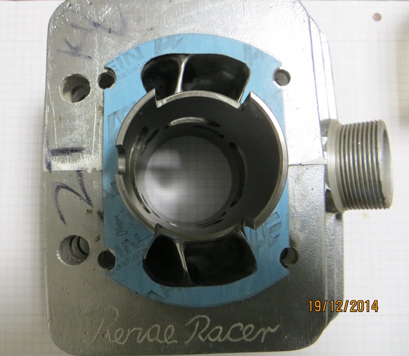

Ich habe bei meinen Zylindern immer das Kolbenhemd an den Ausschnitt der Laufbuchse angepasst.
Nicht das du nacher 1 PS verschenkst! ![]()
Die Laufbuchse habe ich (strömungsgünstig) hin zur Kanaltasche auch etwas angeschrägt. Hat Altmeister Lang auch so gemacht!
Was sagen die anderen Experten?
Vom Schwalbefahrwerk kann ich dir auch nur abraten, denn die Kühlleistung haut einfach nicht hin.
Ich hoffe das du einen "artgerechten" Luftfilterumbau in der Schwalbe hinbekommst.
Mit dem langen 105er Auspuff könnte der Zylinder da gerade so haltbar sein.
Wenn du den Rennauspuff von JW fahren möchtest, musst du die Temp. gut im Blick behalten!
Besser wäre ein S51-Fahrwerk und ein Fächerkopf.
Dann geht die Post ab! ![]()

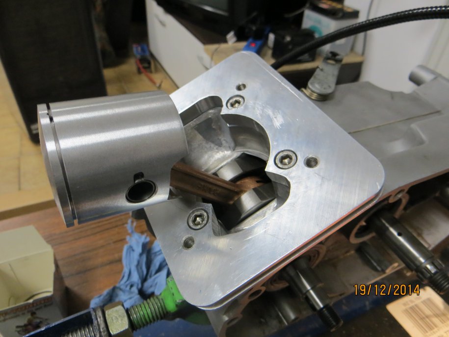

Zitat von S105Fahrer;2857658
Hallo Renae!
Das würde ich gern, aber die Kurbelwelle ist auf den unbearbeiteten Kolben gewuchtet!
Auf dem Bild steht der Kolben auch nicht in UT, er müsste noch ca. 5mm höher.
Sahnigst ![]()
@Renae: Ich persönlich würde das Kolbenhemd trotzdem nacharbeiten (Breite, Höhe), weil ich glaube, dass sonst so Leistung liegen bleibt.
Ich weiß es aber leider nicht, deshalb würde ich gerne die Meinung der anderen Könner hören!
Ich denke, dass die Kurbelwellenlager (Wuchtung) nicht drunter leiden werden, wenn du vielleicht 0,5g Alu je Seite wegfräst. Mehr wirds nicht sein. Das macht den Kuchen nicht fett.
