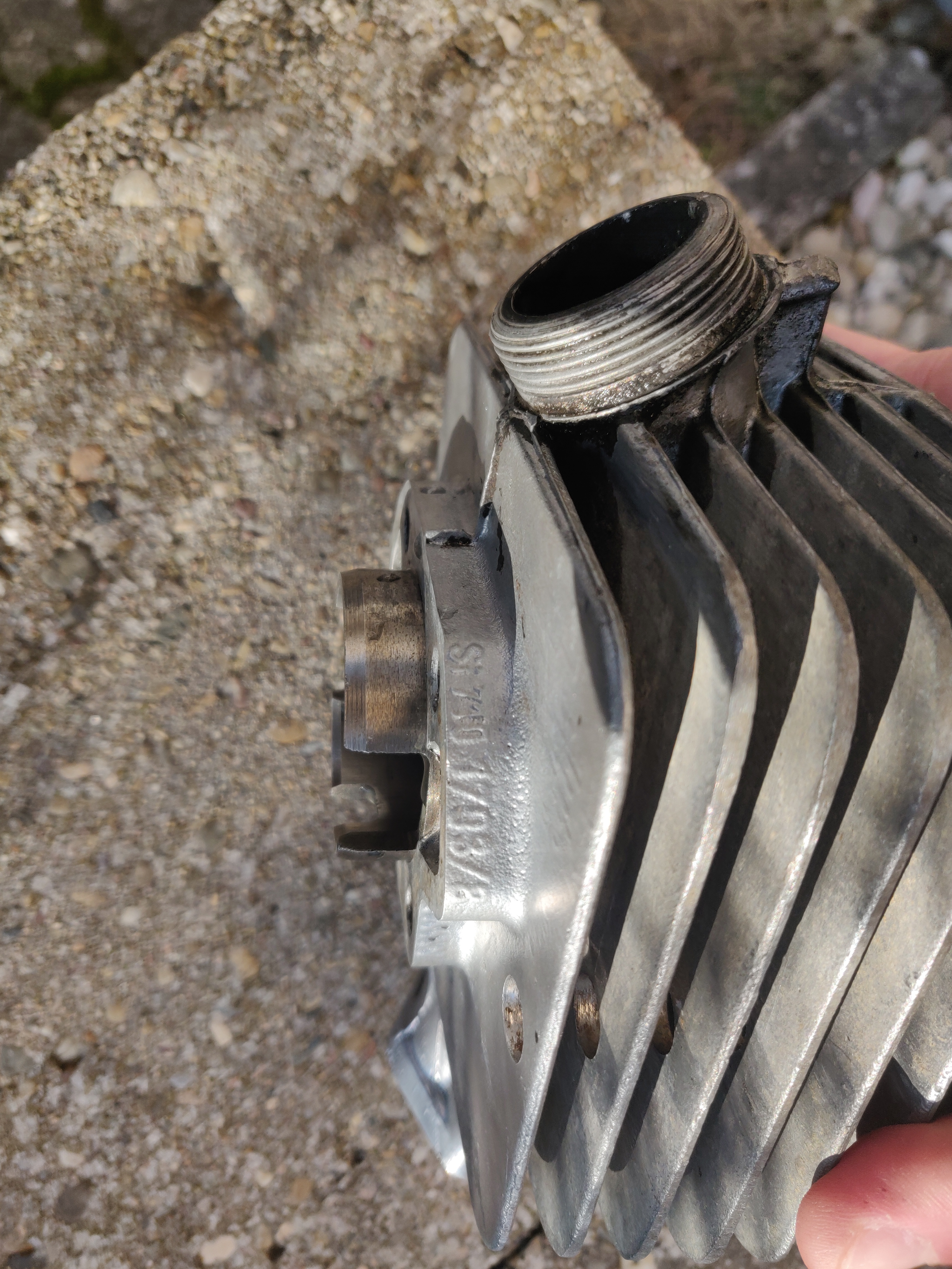

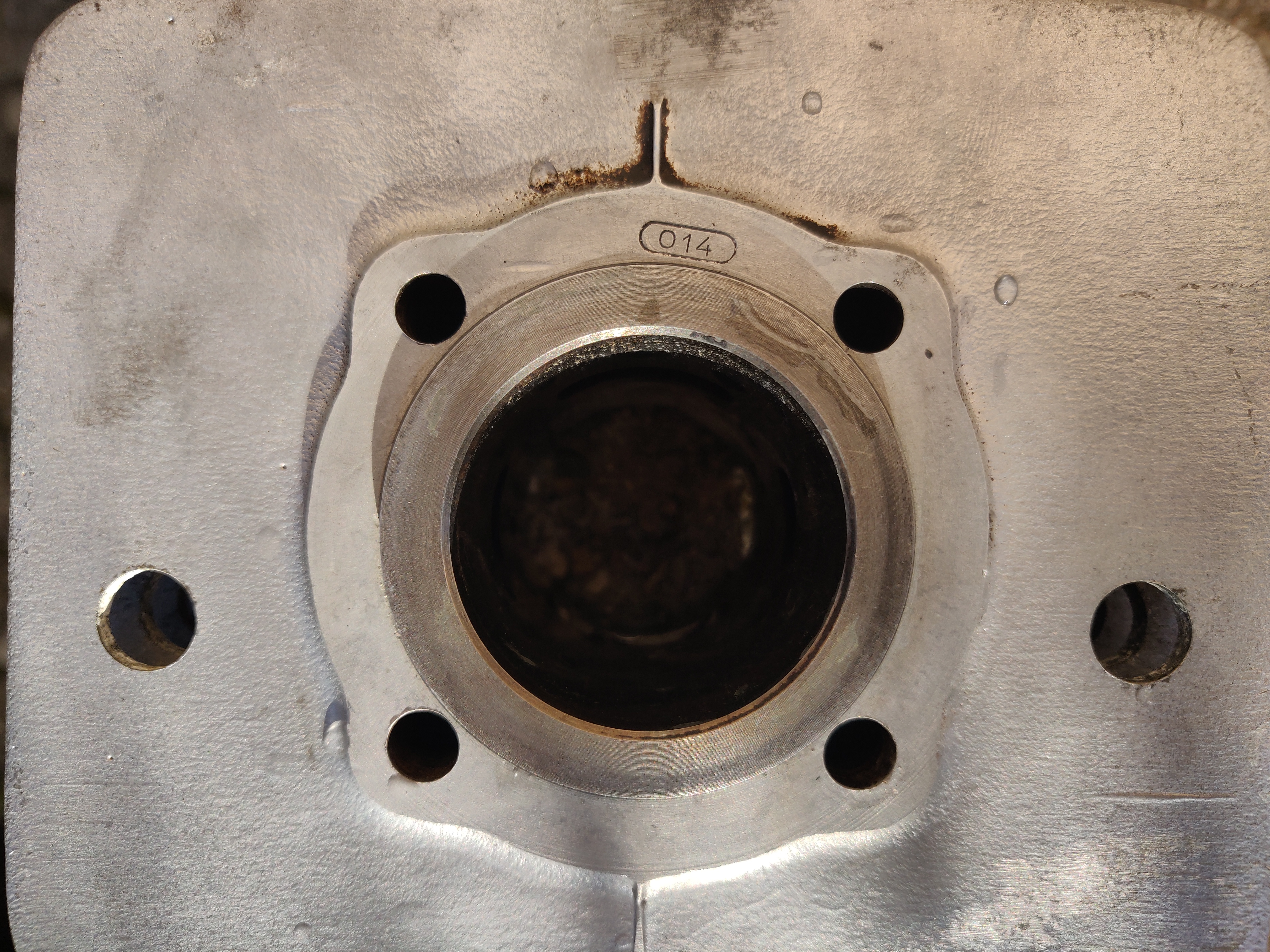

Hallo Leute,
Ich hab den alten Thread Mal aus der Versenkung geholt, weil ich nicht extra einen neuen aufmachen wollte.
Kurze Infos:
Im September hab ich für meine Frau eine S50B2 Baujahr 1980 gekauft.
Der Motor ist mittlerweile zur Komplettüberholung, aber mit neuem Zylinder, neuem Kolben (von sachsenmoped, aber ohne Tuning) und altem Zylinderkopf.
Ich wollte den alten Zylinder schon wegschmeißen, hab ihn mir aber glücklicherweise nochmal genauer angeschaut.
Ich würde zu 90% sagen, dass es eine DDR Zylinder ist, wollte aber gerne eure Meinung hören. Auch, was die ganzen zahlen darauf bedeuten.
Wenn es sich bestätigt, dann werde ich den Zylinder zu einer Motorenwerkstatt bringen, ihn vermessen und neu einschleifen und honen lassen, auf das erste Übermaß.
Vielleicht auch nur honen, je nachdem, wie die Messungen der Laufbuchse ergeben.
Kann mir jemand vielleicht einen geeigneten Spezialisten rund um Karlsruhe/Pforzheim empfehlen?
Hier sind dann jetzt auch die Bilder.
Bei Fragen, fragt einfach.
Ist ein DDR Zylinder. Lieber bei Ebay verkaufen, wegschmeißen sollte man von Simson an originalteilen nichts mehr, die kann man immer gut verkaufen.
Ganzen Text lesen ![]()
Ich will ihn ja aufarbeiten. Deswegen die Frage nach Empfehlungen für Werkstätten in der Nähe von Karlsruhe/Pforzheim
