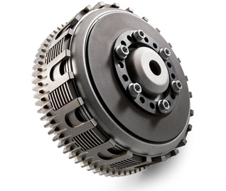

  • Wenns nicht so toll wäre mit den Schraubenfedern, warum bauen dann Ronge und co ihre Kupplungen so?

    Weil man eine Schraubenfeder wesentlich präziser fertigen kann (stichwort Losbrechmoment und Federrate) als eine Tellerfeder. Jeder Motorradhersteller (KTM, Honda, Suzuki...) hat Schraubenfedern. Hat sich nunmal bewährt was Haltbarkeit und Kraftaufwand angeht.

    In punkt Haltbarer hat die mit Schraubenfedern aber ganz großes nachsehen, schau dir mal den aufbau an wie viel hebel und umlenk-punkte die hat+ 6 Federn

    Ausrückhebel und Lager meist in die Kupplubgsglocke integriert und die hängt nun mal in den meisten Fällen am Getriebe. Deine Diagramme sind gut und schön. Aber Theorie und Praxis. Kannst gern mal an einem Simson Kupplungshebel ziehen wo die Ronge Kupplung dranhängt und dann eine wo eine Tellerfederkupplung dranhängt. Dann wirste sehen was ich meine ;)
