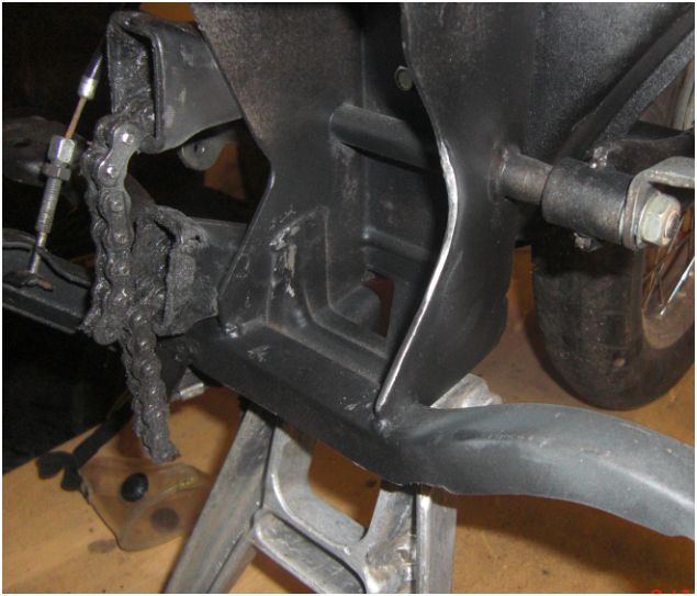

Das linke Trittbrett passt dann auch nichtmehr, bei der /2 war die hinter Aufnahme fürs Trittbrett anders gebogen.
Zitat von Kapsi;2850489Das linke Trittbrett passt dann auch nichtmehr, bei der /2 war die hinter Aufnahme fürs Trittbrett anders gebogen.
Das ist das kleinste Problem

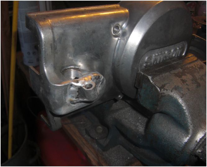

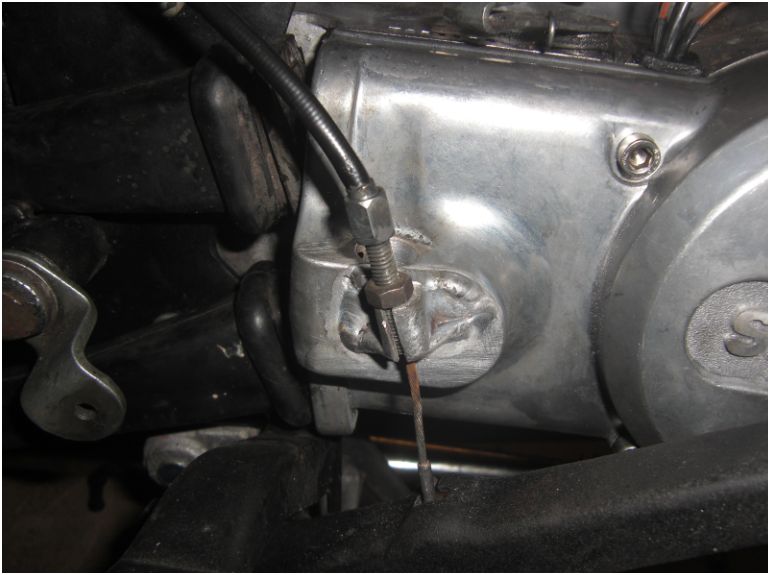

Der Bowdenzug für die Bremse hinten ist am Limadeckel bei der Alten eingehängt- M541 Motorhat keine aufnahme

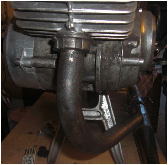

Auspuff rechts geht auch mit den alten Bremshebel und Auspuff links Krümmer selber bauen und und

- Krümmer umschweißen

- Halterung Bremsbowdenzug Seitendeckel LiMa anbringen

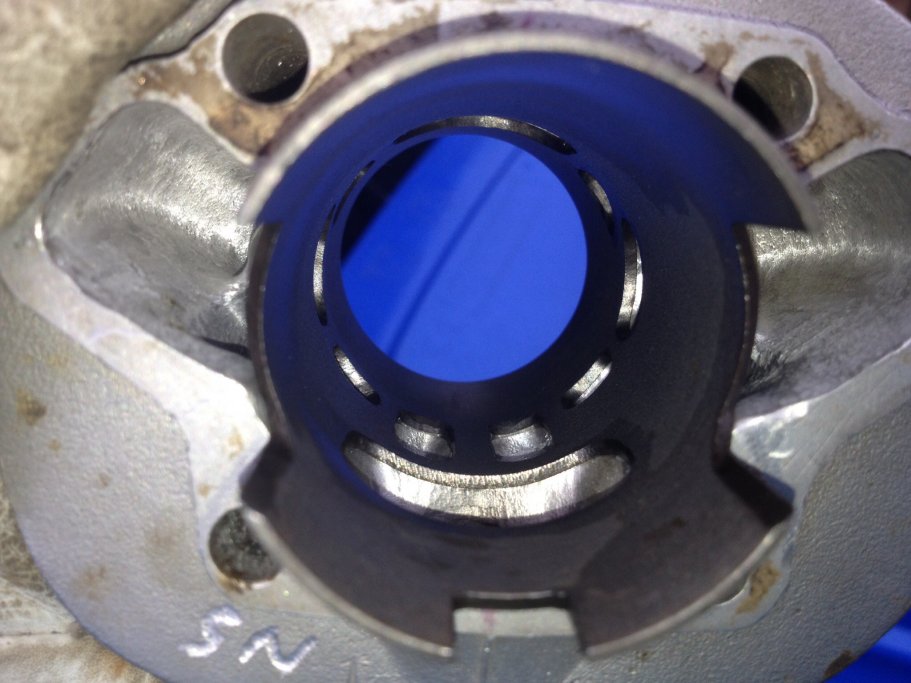

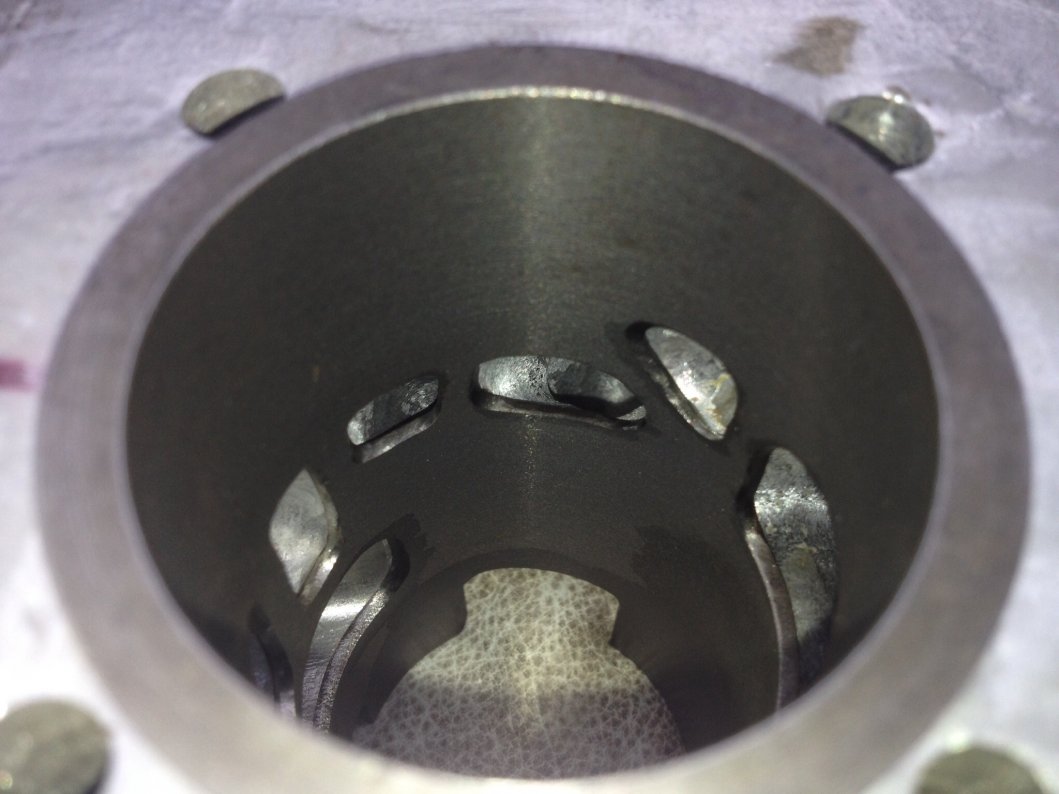

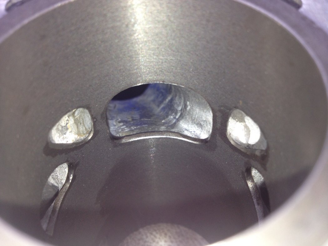

Oder kann man einfach die Sperber Buchse vom Zylinder in den Gebläsezylinder einpressen? (nachbearbeiten der Kanäle des Zylinders vorbehalten)
hab gerade Sperberbuchse in kr51/1 eingebuchst, aber noch leicht nachgearbeitet. Geht also.
Gut, deine "Nachbearbeitung" ist schon was anderes
Dafür muss man auch nicht unbedingt die Sperberbuchse nehmen ![]()
Aber ne originale Buchse kan man ohne Probleme eindrücken? Eigentlich kann man den Zylinder auch so bearbeiten dass er die selben SZ wie der Sperber hat ohne ausbuchsen und den ganzen Spaß.

Die war schon verfeilt, und noch da, die ist geringfügig anders aufgebaut. Nicht nur die Kanäle auch der Bund oben sind anders.
