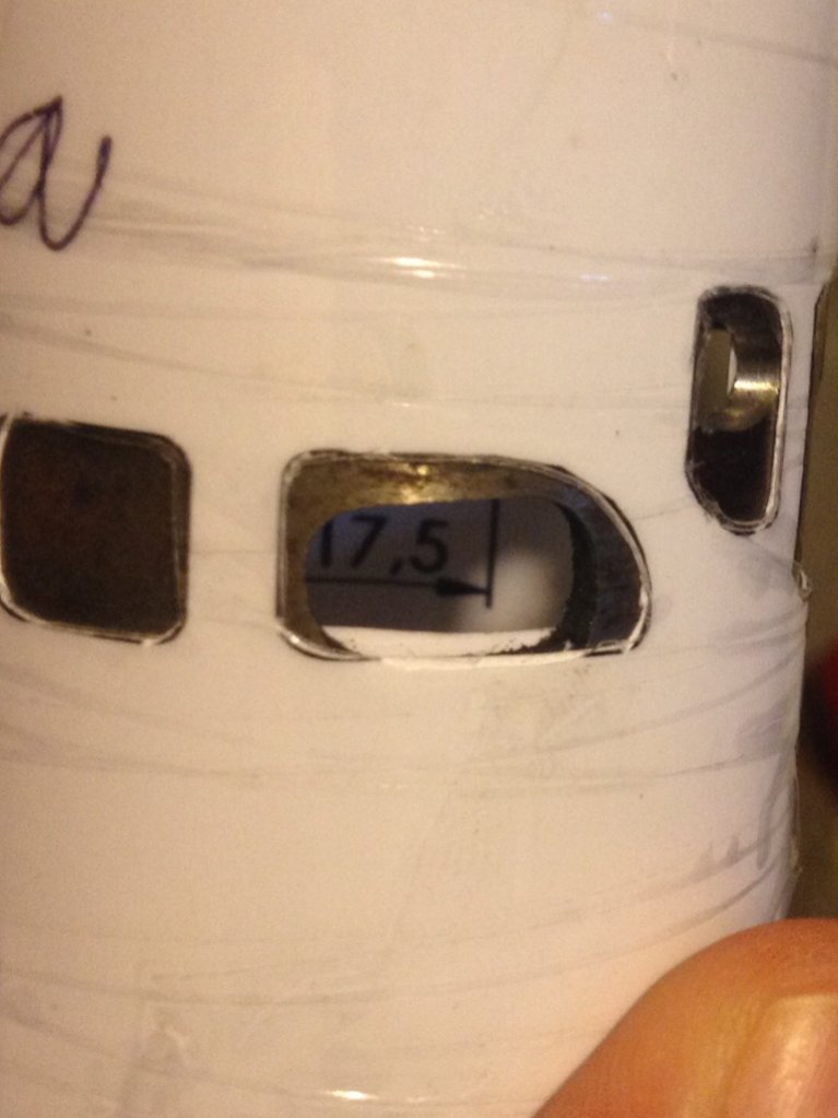

Hi, beim m53/1 @63cc sind die Löcher wirklich mini und rutschen beim Ausdrehen weit runter. ich glaub hier sind 120 oder 125 üsz angemalt
Überströmer liegen zwischen 100 und 110°. Da kommt es immer etwas auf die gesamte Höhe an, die Toleranzen scheinen da recht groß zu sein.
Hauptproblem sind aber die winzige Flächen. -
