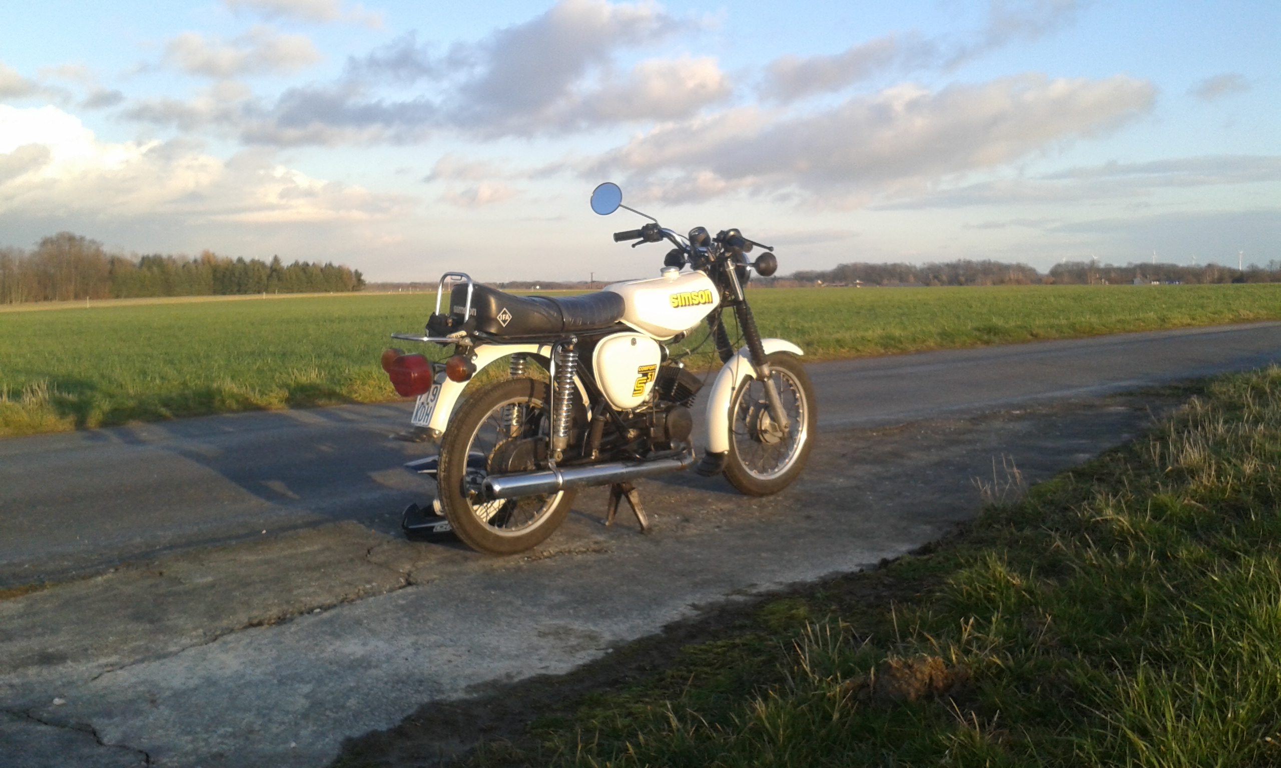

Endlich mal wieder schönes Wetter.
Sorry wegen der schlechten Quali.. Hatte nur mein S3 Mini zur Verfügung. ![]()
Wollt grad sagen "Mensch macht die Kamera schmuddlige Bilder". Aber is ja garnich Janer sein Gerät... ![]()
Noch bissel frisch auf`m Krad oder? Naja, kleine Runde geht immer...
Naja so kalt is es ja net mehr. Hab schon überlegt die alte Halbschale rauszuholen. ![]()

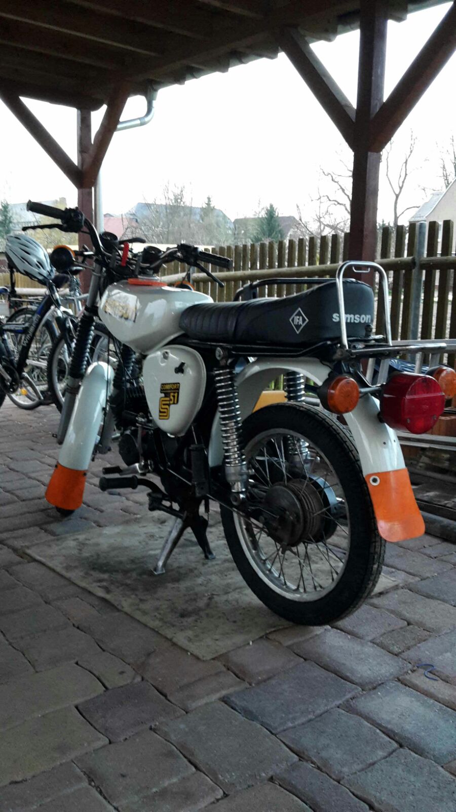

Der gute Alltagsschleifer hat kürzlich mal ein kleines Update bekommen.
War/ist alles in allem noch etwas zu fett abgestimmt.
Lässt sich echt top fahren (hatte ja in Merseburg das Vergnügen.)
Allerdings würde ich Kupplungs- und Bremshebel gegen Alu tauschen, sonst sehr schöner Alltagskahn
Was haste da für einen Zylinder, Vergaser und Auspuff drauf bzw. dran?
Gesendet von meinem HUAWEI P7 mini mit Tapatalk
Jaja Aluhebel kommen noch. ![]()
Also Hier gleich mal alles für den großen Schwanzvergleich im Internet:
-RZT BB-Welle unten geführt
-verschraubte/nadelgelagerte Schaltwalze von SH
-langes 4 Gang vom SR80
-Alltags 85/4 von AT (der alte aus Jan`s grüner Schwalbe)
-RVFK 21
-AOA3
-Luftfilterumbau nach Reich (das einzig brauchbare von RT)
-Vape

Fazit der letzten Monate ist, dass ich eigentlich alles außer die Felgen geschafft habe.
Da lange, möglichst hässliche Spritzlappen gerade in Mode sind hab ich mir auch mal sowas dran gespaxt. Mal schauen ob sie wirklich dran bleiben. Im Praktikum hatte ich auch Zeit gefunden mir selbst ne Kalotte zu drehen.

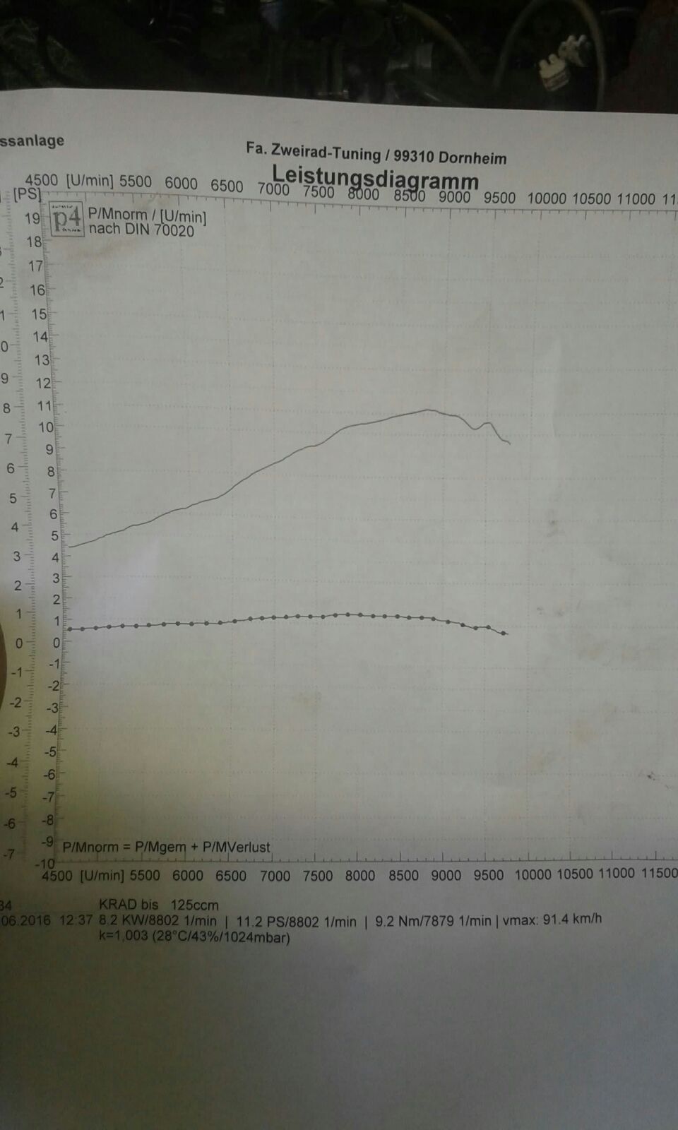

Die Adlers haben ihre Sache wirklich sehr gut gemacht und der Zylinder hat jetzt spürbar über den gesamten Drehzahlbereich mehr Drehmoment. Dies hat, während der 2. Probefahrt, anscheinend auch eine der Getriebekugeln mitbekommen und sich gleich mal verabschiedet und gleich noch die Loosradwelle mit un den Tod gerissen. ![]()
Du Kugelspalter
Is ja ätzend kenne das mir auch schon 2 mal passiert gnarf
Immer dann wenn man es nicht gebrauchen kann ...
Habe seitdem Kugeln bei Kugelwinnie bestellt hartverchromte seitdem is ruhe im Getriebe
