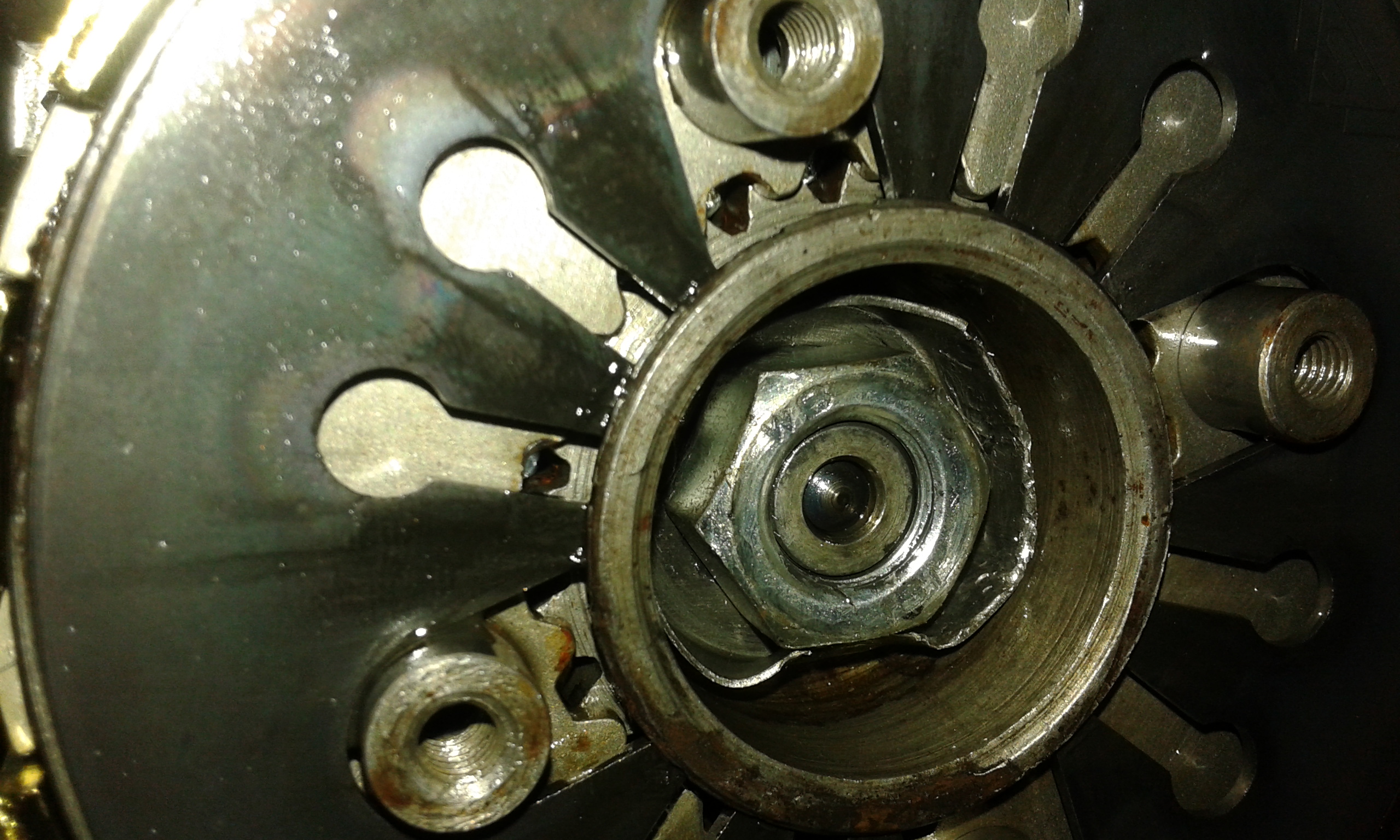

  • Rechnerisch haut es hin. Zu viel an der Kupplung gespielt sodas sie wohl zu weit öffnete
  • Zitat von keokeo;n1999472
    Ist aber wenn man weis wies geht einfach behebbar und das es nicht wieder passiert.
    Bei meinen 6Lamellen Kupplungen sorgen ich auch seit Jahren sicher, dass das nicht passieren kann :)
  • Ja das hab ich von dir abgeguckt :D Es ist perfekt. Schraubenzieher rein und ausrichten.
    Nein deine Vorrichtung hab ich nicht genommen. Hab die Buchse reinfallen lassen und mit 2 Zugankern angezogen.
  • War nicht verfügbar :D 150km weit weg :)
    Brauche was was klein und dauerhaft die Buchse drin hält, morgen wird bisschen was geschweißt, mehr verrat ich erst wenn es soweit ist :D
  • Das kann man doch noch kleben.
