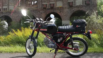

Ich fahre zu Zeit silberne nachbau Speichenräder in 1,6 Zoll mit den K46 Reifen in 2.75.
Das Moped ist aber an sich schwarz gehalten, möchte deswegen auf schwarze Felgen wechseln und vielleicht Reifen aufziehen die etwas besser auf Sand und Schotter greifen.Der erste Gedanke war 1,85 Zoll erstmal mit den 2.75er K46 zu fahren, wie würde sich aber der gleiche Reifen auf einer 2,15 Zoll felge machen?
Beide Speichenräder in schwarz gibt es bei Kultmopeds und bei ZT, einmal um die 90 Euro und einmal 120 Euro, gibt es bei der Qualität unterscheide?
Beides Alufelgen schwarz, Speichen Edelstahl und Nabe schwarz abgedreht, erkennbar ist da jetzt kein Unterschied.Bei den Reifen, bei 2,75 in Zukunft bleiben, vielleicht den K52 probieren oder eher auf 3.00 oder 3,15 wechseln?
