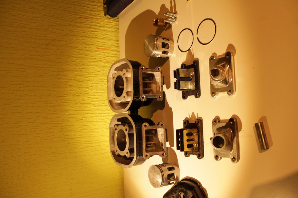

    Und weil es den Zylinder immer noch gibt, hab ich unlängst einen aus Italien für rund 160€ erworben.
    [ATTACH=CONFIG]13670[/ATTACH] [ATTACH=CONFIG]13671[/ATTACH] (Bei dem Anblick kommt man ja glatt auf den Gedanken, einen 2-Zylinder zu bauen :-D)
    [ATTACH=CONFIG]13677[/ATTACH]

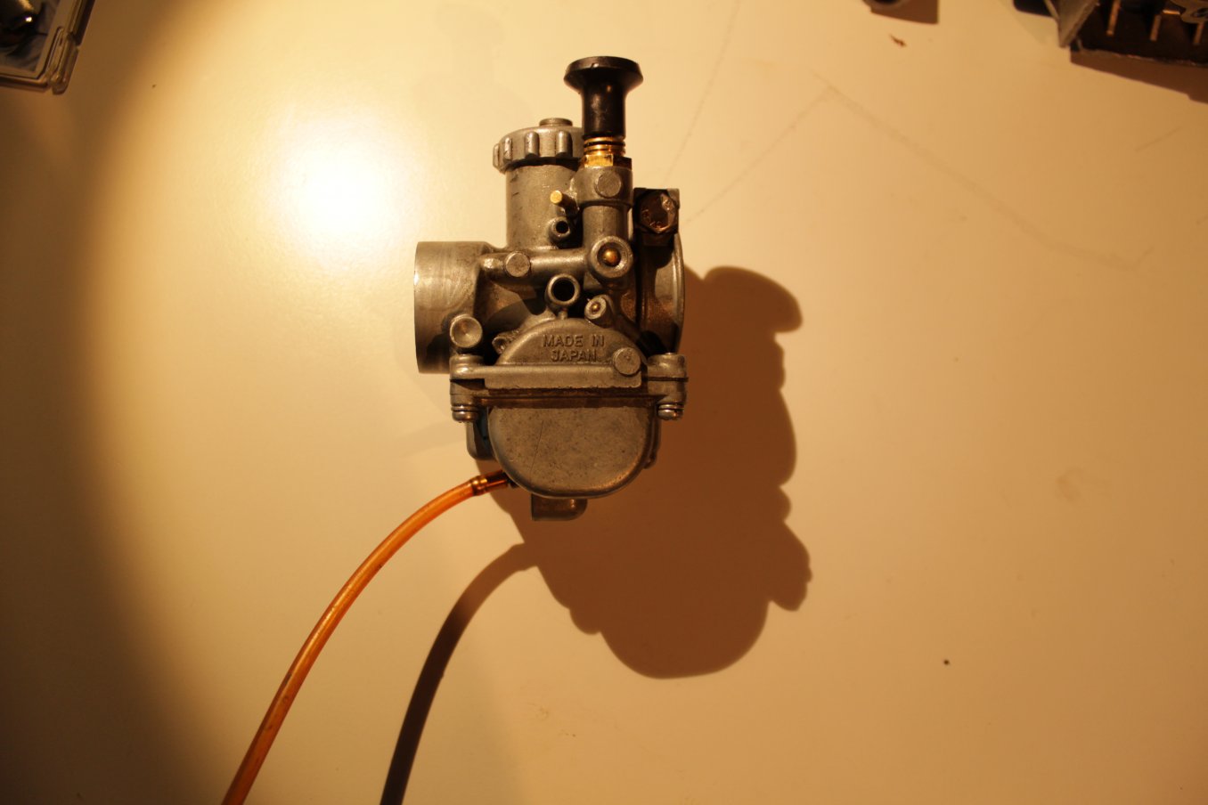

    Weitere verfügbare Teile sind der Mikuni VM20-151 der Aprilia, sowie der dazugehörige Ansaugstutzen. Der neue Stutzen hat einen Innen-Ø von 14mm, der alte hat 20mm.
    [ATTACH=CONFIG]13666[/ATTACH]

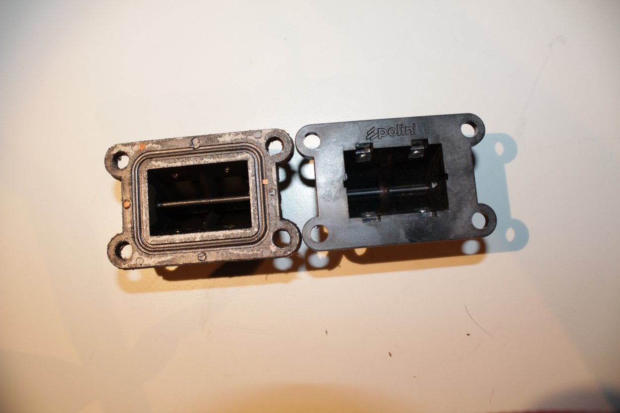

    Auch die Membrane sind etwas anders. Der Durchlass der Membrane scheint identisch zu sein.
    [ATTACH=CONFIG]13667[/ATTACH] [ATTACH=CONFIG]13668[/ATTACH]

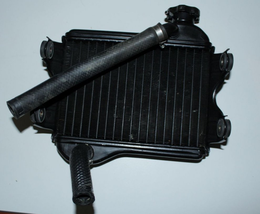

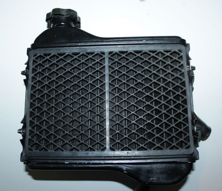

    Als Kühler habe ich einmal den AF80 Kühler (ohne Abb.) sowie einen Suzuki RG80 Kühler zur Verfügung. Der AF80 Kühler hat den Nachteil, dass er einen externe Ausgleichsbehälter besitzt, welcher in der Verkleidung montiert war.
    Der RG80 Kühler hat den Vorteil, dass er den Ausgleichsbehälter im Kühler drin hat . Auch hat dieser etwas mehr Kühlfläche als der der AF80. Dieser muss von der Aufhängung aber erst umgearbeitet werden. Wollte den Kühler so an den Endurostreben befestigen, dass er auch restlos wieder entfernt werden kann. Am liebsten mit Schellen. Als Notlösung würd ich Gewindenieten in die Endurostreben schiessen.
    [ATTACH=CONFIG]13672[/ATTACH] [ATTACH=CONFIG]13673[/ATTACH]

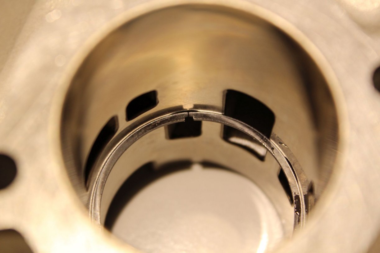

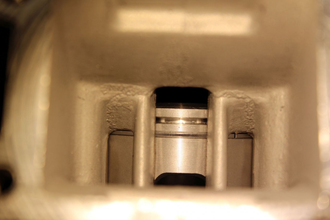

    Nachteil: Unterster Kolbenring ragt mit den Enden in Einlasskanal.
    [ATTACH=CONFIG]13674[/ATTACH] [ATTACH=CONFIG]13675[/ATTACH]
    Nun stellt sich mir die Frage, welche Steuerzeiten empfehlenswert sind. Ich denke, dass ich mit 185°
    am Auslass nicht verkehrt liege, da ich gerade durch die Nicasilbeschichtung und die Wasserkühlung beste Voraussetzungen habe, um auch standfest höhere Drehzahlen anzustreben. Doch was wird aus dem Kolbenring? Der Nebeneinlass ist sehr schmal, ist das vernachlässigbar? Ich könnte natürlich mit dem Zylinder auf ein Zwischenmaß gehen, um das Problem zu vermeiden. Dann wär ich bei geschätzt: A: 180°

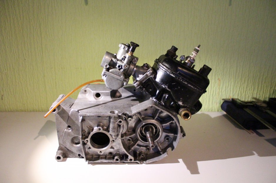

    Ps.: Das auf den Bildern gezeigte Gehäuse kommt natürlich nicht zum Einsatz, das ist nur rein zum Steuerzeiten messen. Ein entsprechendes Gehäuse ist in Vorbereitung.

  • Ich würde die Distanzplatte so fertigen, dass du mit den Überströmern nicht höher als 130 kommst, und dann versuchen den Auslass nachzuarbeiten ohne die Beschichtung zu zerstören, um da auf ne ca. 190 zu kommen. Mehrere Leute, auch hier, denen ich Ahnung zuspreche, sind der Meinung, dass es kein Problem ist den Ringstoss mittig über einen Kanal laufen zu lassen. Ich selbst finde das nicht so prickelnd, werde es aber auch mal testen.
    Vergaser 20 wäre mir zu klein.
  • 135 grad spülen würd ich net machn. 130 is gängich.
    ringstoß über den kanal laufen lassen ist generell kein problem. aber der kanal sollte nicht breiter als 40 prozent der bohrung sein. die theorie sagt aber, dass das nur dauerhaft geht wenn der ringverdrehsicherungsstift genau gegenüber der mitte des auslasskanals sitzt. ansonsten schlagen angeblich die ring enden abwechselnd gegen den stift und dieser löst sich dann irgendwann.
    Jan hat bei meinem 130er auch den Ringstoß des Schmiedekolbens über den 5.Kanal laufen lassen und bis heute hab ich damit keine Probleme.
  • Bei der Kanalbreite sollte es auch kein Problem darstellen, sonst hätte es der Hersteller anders gelöst.
    Viel mehr Vergaser brauchst du wirklich nicht da ran hängen.

    Wegen dem Kühler: ich habe an meinem WaKü einen RD80 Kühler dran. Wasserpumpe elektrisch. Zum Warmlaufen lasse ich manchmal die Pumpe die ersten ein, zwei Minuten nicht mitlaufen (darf man bloß nicht vergessen zuzuschalten!). Kann man aber auch so ganz normal warmfahren (Pumpe von Anfang an laufen lassen).
    Die Größe vom Kühler ist ähnlich dem der RG80. Habe ihn oben an der Lasche der EnduroStreben verschraubt und eine zweite Strebe vom Kühler zum Befestigungspunkt Hauptrahmen/Oberrahmen <an dieser Strebe hängt auch mein Akku für die WaPu. Alles verschraubt/nichts geschweißt etc. Hitzeprobleme hatte ich damit nie. Aber idealer wäre auf jeden Fall ein größerer Kühler da ein kühlerer Motor mehr Leistung abgibt.

    Hmm gibt doch aber n 26er Vergaser für das Kit. 26mm Malossi Rennvergaserkit Aprilia AF-1 50, Red Rose 50: we make horsepower
    Und die Vespa und Puch-Tuner fahren den doch auch mit geportetem Auslass und 24er Mikunis? Ansonsten ist der mit 9,8PS Angabe wahrlich nicht die Spitzenbasis.

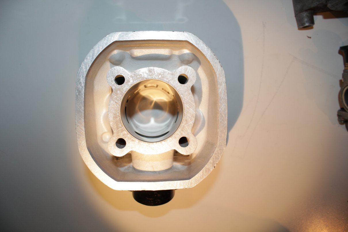

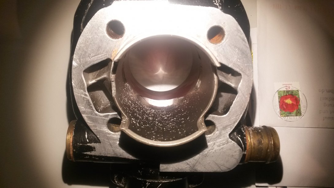

  • Hab mal die 190° im Zylinder geportet. Beschichtung hats überlebt. puh...
    Aus den Ecken hab ich nichts rausgeholt. Beim Nachmessen sinds gute 188° bei Ü:130 geworden.
    Sind ja nicht päpsticher wie der Papst :)
    Kante wurde leicht gebrochen.

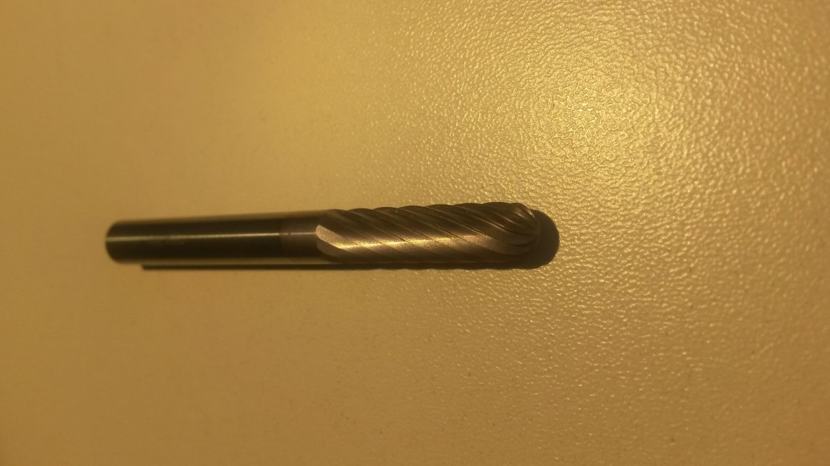

    Eingesetzt wurde ein 6mm Hartmetallfräser mit Alcronabeschichtung.

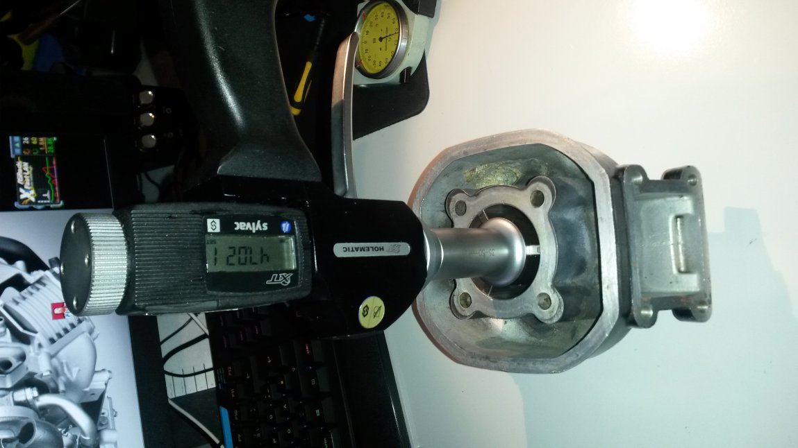

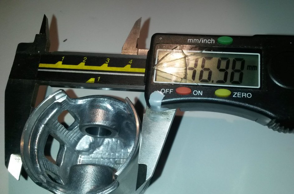

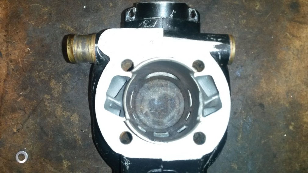

  • Geil, hab den Zylinder auf 47,02 sauberhonen können. Zum Einsatz kommt nun ein Kolben Klasse D mit dem Maß 46,98.
    Zylinder hat nun 47,02. Quasi fast wie neu...
    [ATTACH=CONFIG]13753[/ATTACH] [ATTACH=CONFIG]13754[/ATTACH] [ATTACH=CONFIG]13755[/ATTACH]

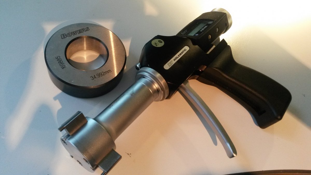

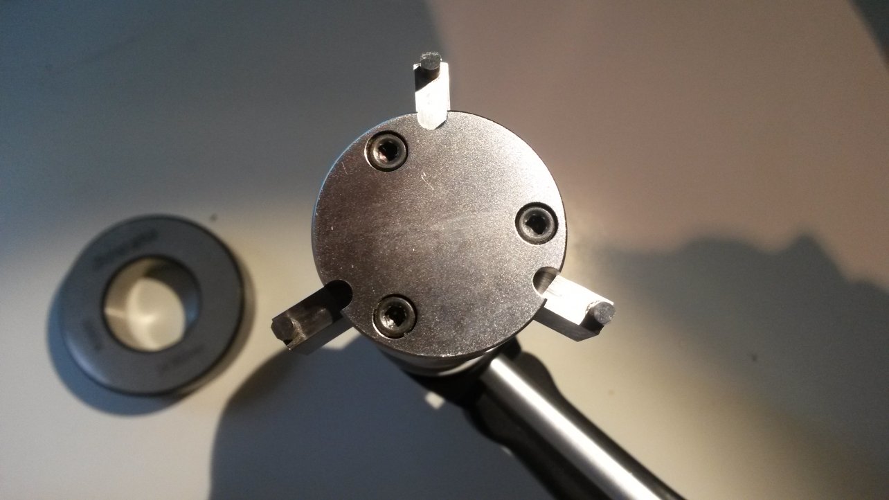

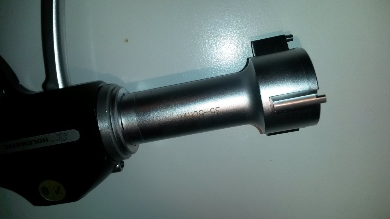

  • Da musste leider noch 1.900€ drauflegen: Link (20-50mm auswählen)
    Ist aus der Firma geliehen. Das macht Privat kein Sinn...
    Haben dort den Kompletten Satz von 8 - 100mm
