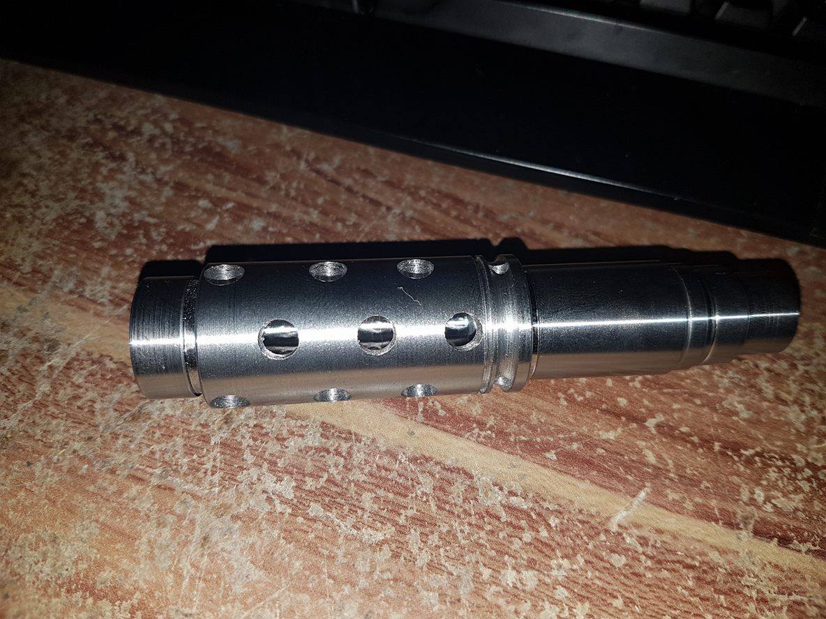

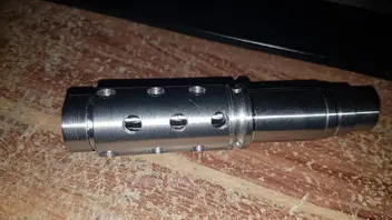

  • Grüße,
    hab heute die 2te Losradwelle für Getriebe 2 fertig vorgearbeitet.
    Die Schnurrfeder sitzt jetzt exakt, die Bohrungen für die kleinen Kugeln sind auch nochmal geändert worden.
    Jetzt sitzt die Feder straff im Sitz auch beim Schalten und wird nicht mehr ausgedrückt.
    Morgen mach ich die Fläche für das Ritzel sowie das M18x1,5 Gewinde.
    Montag werden beide Wellen schon Nitriert!
    Härtemessung vor und nach dem Hartdrehen mach ich gleich mit fürs Forum.
    Ich hoffe, das 42 Stunden im Ofen ausreichen um 60+HRC auf die Welle zu kloppen.
    Naja wir sehen es!
    Gruß Vincent

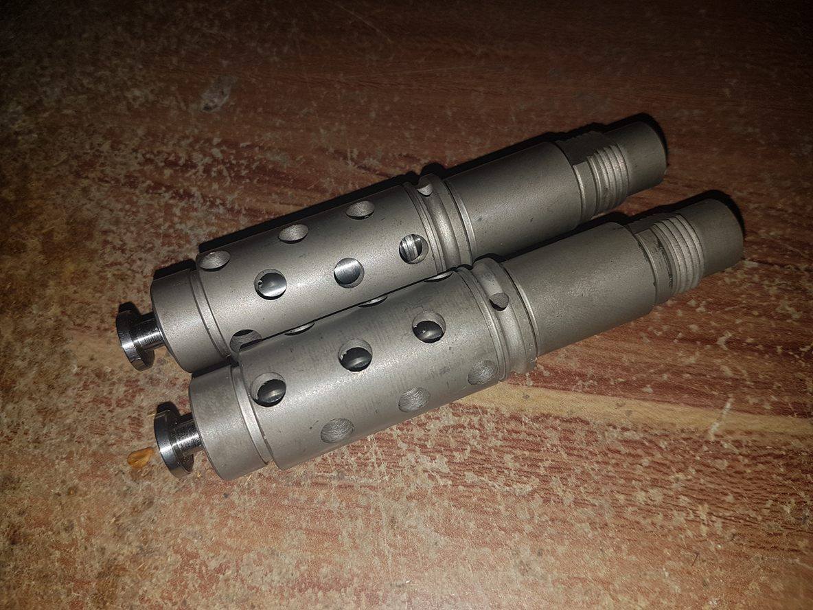

  • Grüße,
    hab nun beide Losradwellen komplett fertig.
    Morgen wird gleich gehärtet.
    Am Donnerstag kommen die Teile aus dem Ofen.
    Nächste Woche wird gleich Hartgedreht.
    Micha wollte unbedingt einen Vergleich zwischen 3 Lochwelle und 4 Lochwelle.
    Also habe ich die 2te Losradwelle beim 1 und 2. Gang mit 4 Löchern ausgestattet und ab den 3t. Gang wieder umgeschwenkt auf 3.
    Soll angeblich die Belastung reduzieren, das schauen wir uns doch glatt an.
    Gewinde ist drauf, Schnurrfeder passt, Ritzelfläche angefräst.
    Gruß Vincent

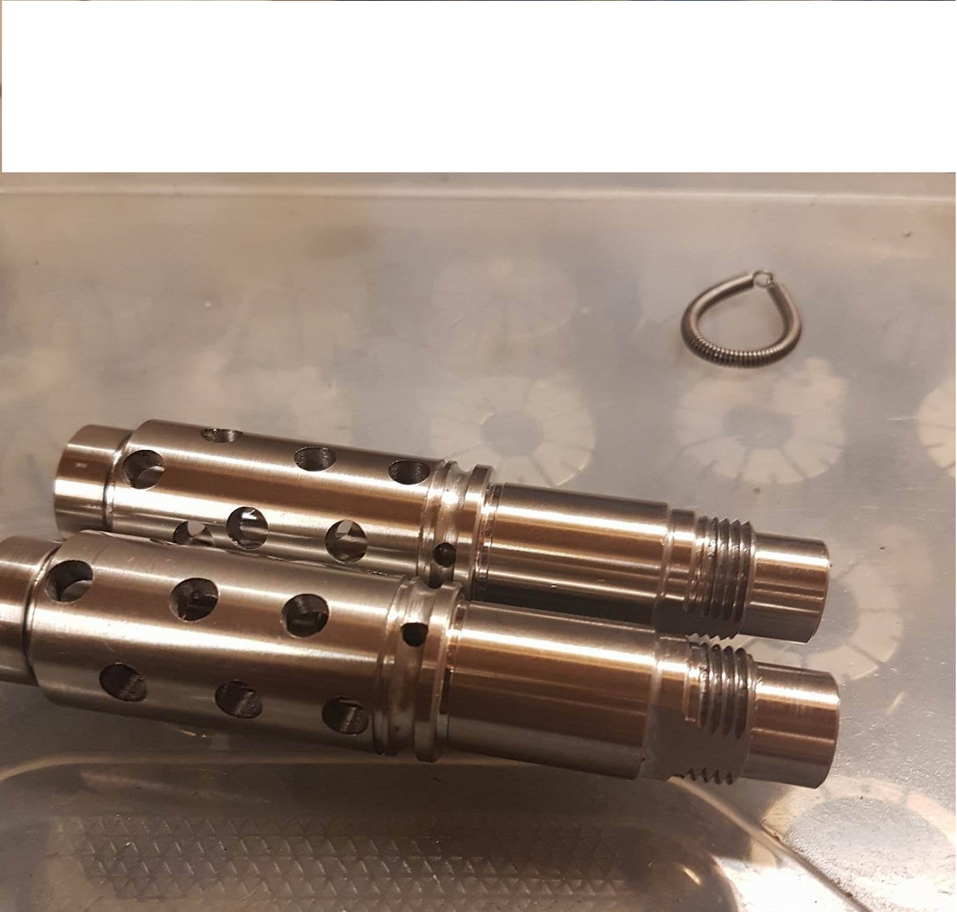

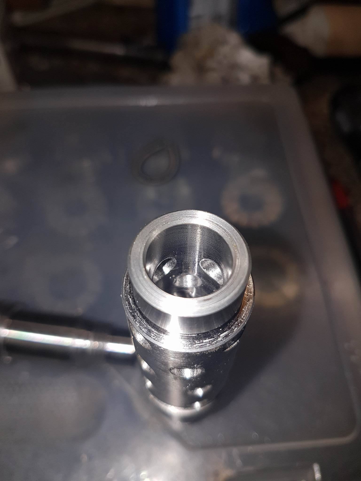

  • Grüße,
    heute kamen die Losradwellen vom Härten wieder.
    Gemessen haben wir auch.
    62-64HRC... Perfekt.
    Wellen haben sich nicht verzogen oder sonstiges, Ziehkeile passen immer noch perfekt saugend.
    Das vorgedrehte Maß ist um etwa 0,007mm gewachsen und Bohrungen leicht geschrumpft, also alles halb so wild.
    Wellen werden dann sobald die CBN Platten da sind fertig gedreht.
    Gruß Vincent
