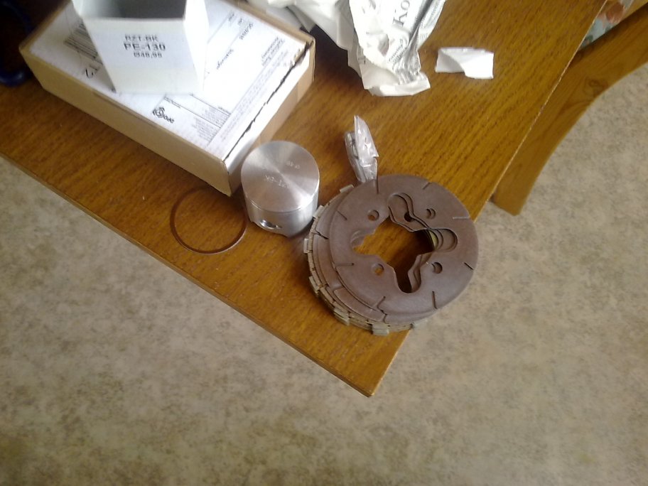

Habe jetzt das RZT 5 Lamellenkit bestellt.Um den primärtrieb kümmer ich mich morgen , Kumpel hat noch zwei S50 Motoren bei denen wir schauen können
