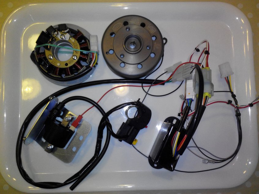

    Von RZT geliefert wurde das Komplettsystem also Vape 70/3, eine Hochleistungszündspule, das Delta-Steuergerät und ein Mapping-Schalter.
    Mit dazu gibt es eine ausführliche Anleitung.

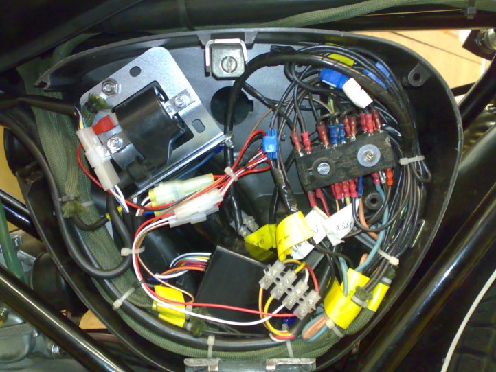

    Also ab in die Garage und einbauen. Als erstes alte Zündspule raus, neue rein. Hmm Zündkabel zu kurz. Nur knapp 25cm lang. Ich möchte aber die Zündspule im Herzkasten haben. Kein Problem mach ich eben mein altes Zündkabel ran -> denkste!
    Das Zündkabel ist mit der Zündspule verklebt!! Keine Chance das rauszudrehen. Hmm letzter Versuch mit der Wapu - Zündkabel reißt bündig ab. Super, schonmal ein sch... Anfang. Was solls, habe mit meinen Mini-Fräser die Reste vom Zündkabel mühseelig rausgeholt. Zündkabel raufgedreht, ok erledigt.
    Jetzt verkabeln: Was RZT zusammengestellt hat sieht erstmal ordentlich aus. Allerdings sind die Kabel nicht beschriftet. Die Farben stimmen aber. In der Beschreibung steht das nötigste drin aber ein Schaltplan fehlt. Man sollte sich also mit Vape Verkabelung auskennen bzw. einen Vape-Schaltplan zur Hand haben. Da Kabel normalerweise meine Freunde sind hab ich die Verkabelung relativ schnell hinbekommen.

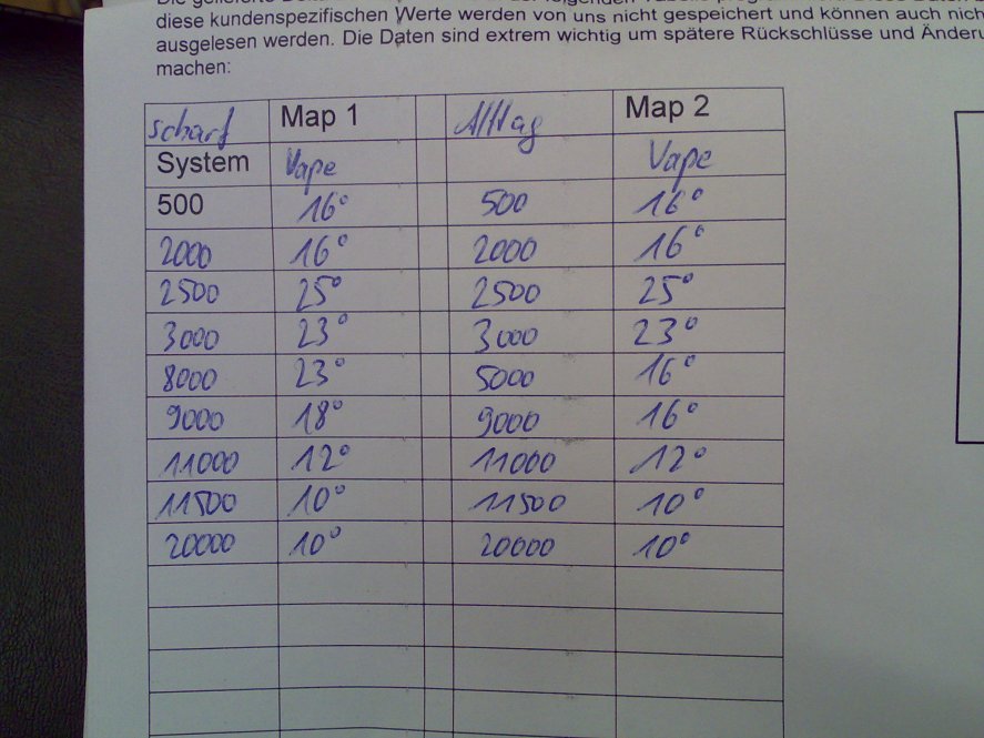

    Das Rückschlagen beim Ankicken kommt von der sehr großen Frühzündung direkt über der Startdrehzahl (noch unter Leerlaufdrehzahl). Das siehst du auch auf dem Zündwinkeldiagramm was du gepostet hast. Diese Frühzündung in diesem Bereich ist konstruktiv notwendig, bei der niedrigen Drehzahl überlagert sich Pickup-signal und Primärspannung nicht im notwendigen Maß.
    Ich nehme an du kannst wegen der Entfernung nicht zu uns selbst auf dem Prüfstand kommen. Wenn du also woanders hin gehst teste bitte folgendes: Im scharfen Zündungsmap fährst du eine Messung so wie es jetzt ist, dann machst du noch zwei Messungen wo du die Zündung unten über die Drundplattenverstellung 3°-5° früher und später stellst. Mit diesen Kurven könnte ich dir dann dein Mapping nochmal etwas optimieren.

    Wenn ich sehr untertourig fahre im Bereich um die 3000 U/min tuckert der Motor wie ein Diesel. Find ich eigentlich ganz cool :) Hat sicher mit der extremen Frühzündung zu tun (23/25°) Die Frage ist ob ich meinen Motor / Mechanik damit schade?
