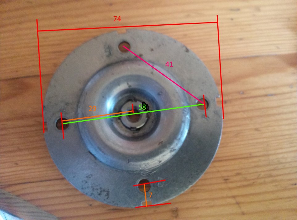

bevor jetzt blöde kommentare kommen...bin gelernter Kindergärtner.muss nicht schön sein aber bunt!warum es rechnerisch nicht aufgeht,versteh ich nicht wirklich.hab nun das zehnte mal nachgemessen
Klappt doch perfekt:
sin(45°)=29/x
--> x=41mm

58+(2x7)=72
Meine Druckplatte hat noch Bohrungen neben den M5 Befestigungsbohrungen für die Sicherungsbleche. Durchmesser 70mm. Bohrung-Bohrung Mitte 58mm.

Beim gleichschenklig-rechtwinkligen Dreieck ist die Hypotenuse immer um den Faktor Wurzel(2) länger als die Katheten.
Wurzel(2) * 29 = 41

Ich glaube es geht um den Außendurchmesser! 58mm (Loch mitte mitte)+ 2x 7mm (Loch mitte bis außen)
Gemessen hat er 74mm, rechnerisch kommt man auf 72mm.
genau das meinte ich.am ende is es aber bockwurst.die lochabstände sind wichtig und die passen ganz sicher
Lochabstand passt, kann ich bestätigen.
Tragen wir doch gleich mal alles zusammen.
Lochabstand M5 Mitte Loch waagerecht: 41mm
Über Kreuz: 58mm
Durchmesser gesamt: 74mm
Abstand Mitte Loch bis Aussenrand: 7mm
Innendurchmesser Mitnehmer: 32mm
Überstand Mitnehmer zu M5 Verschraubung: 1,6mm
(Bei Stino Kupplungspaket)
Das sollten alle Maße sein, die man für eine nadelgelagerte Druckplatte brauch.. ![]()
