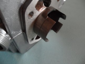

    ich will auf 60ccm aufrüsten, ich fahre einen sr50 (Bj: 99) verbaut ist bereits ein aoa2, auf BVF Vergaser (16ner) habe ich auch schon umgerüstet. Da mein Roller Baujahr 1999 ist, kann es sein das diese 'Distanz' im Motorgehäuse ist (soll es ja alles gegeben haben (genauso wie den Stift, damit man auf die Abtriebswelle kein 17ner Ritzel bekommt)). Diesen besagten Stift habe ich allerdings nicht, nun würde ich gerne meinen 50ccm Zylinder ziehen, um zu schauen ob mein Motor schon diese 'Distanz' hat.
    Was ich allerdings nicht weiss ist, wie diese 'Distanz' aussieht, desshalb wollte ich an der Stelle mal fragen ob vielleicht der ein oder andere ein Bild davon hat oder mir ein Maaß nennen kann, vom innendurchmesser der 'Distanz'. Die Bohrung im Gehäuse sollte, glaube ich zumindestens, 46mm groß sein.
    Um jegliche Eventualitäten ausschließen zu können, würde ich wissen wollen, welchen Innenduchmesser diese 'Distanz' hat.

  • Wenn du den Motor regenerierst bevor du auf 60ccm umrüstest würde ich die Verjüngung ausspindeln. So kannst du dann jeden 60er drauf bauen.
    Maß vom Nachwendegehäuse weiß ich aber nicht. ;)
  • Erstmal finde ich es super, dass du dich vorher informiert hast bevor du die Frage stellst.
    Du wirst nach der Demontage schon am Zylinder sehen, ob der Absatz / Distanz vorhanden ist. Die findet sich nämlich auch an der Laufbuchse des Zylinders wieder. Also an dem Stück, dass aus dem Zylinder herausschaut. Im Normalfall ist dort kein Absatz drin. Wenn ein Absatz im Gehäuse ist, dann ist er auch am Zylinderfuß.
