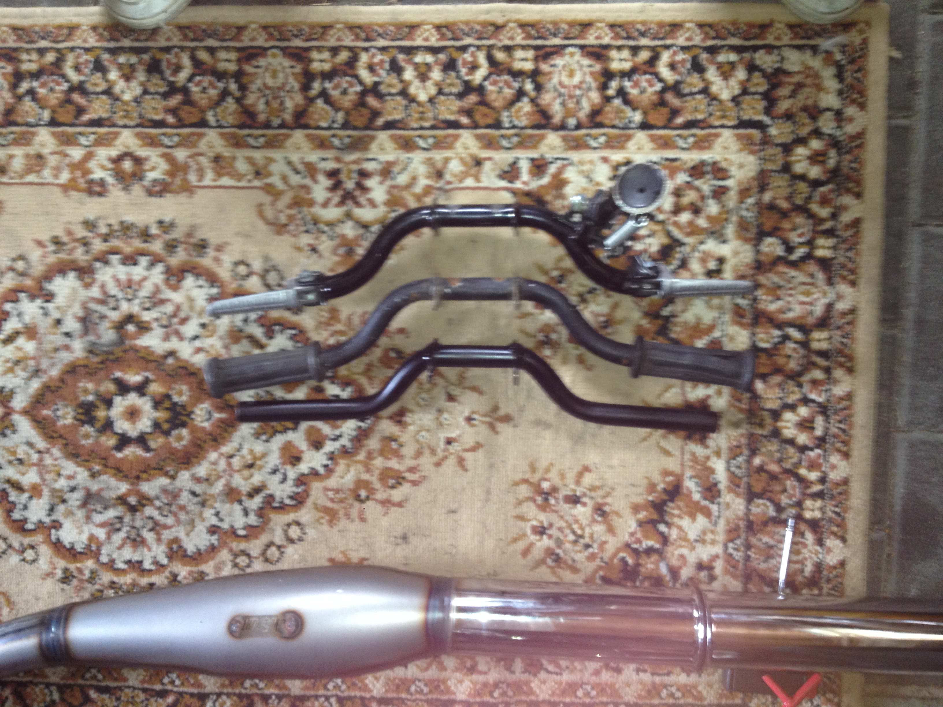

    Mich interessiert vor allem die Position des Fussrastenbockes in der Nähe des Kickstarters, ich habe gestern mal probehalber einen alten höheren Fussrastenbock verbaut.
    [Blockierte Grafik: http://abload.de/img/20150719_114121_resizsxk3b.jpg]
    ZT Reso passt zwar jetzt ganz gut drunter, nur komme ich leider mit einem Enduro Kickstarter bzw. mit dem Schicki Micki MZA Alu Kickstarter genau auf die Raste.
  • der kickstarter kommt beim RZT Fußrastenträger auch auf die fußraste aber das stört mich eigentlich nicht

    Das Problem mit dem Kickstarter ist mir neu denn die Fußrastenposition mit unserem Träger ist wirklich nur minimal sportlicher, der Hauptvorteil der Bodenfreiheit kommt von der viel engeren Bogenführung.
    Ohne Aufnahme für den Seitenständer bauen wir den leider nicht, zur Not halt sauber wegflexen, rostet ja nichts :)
