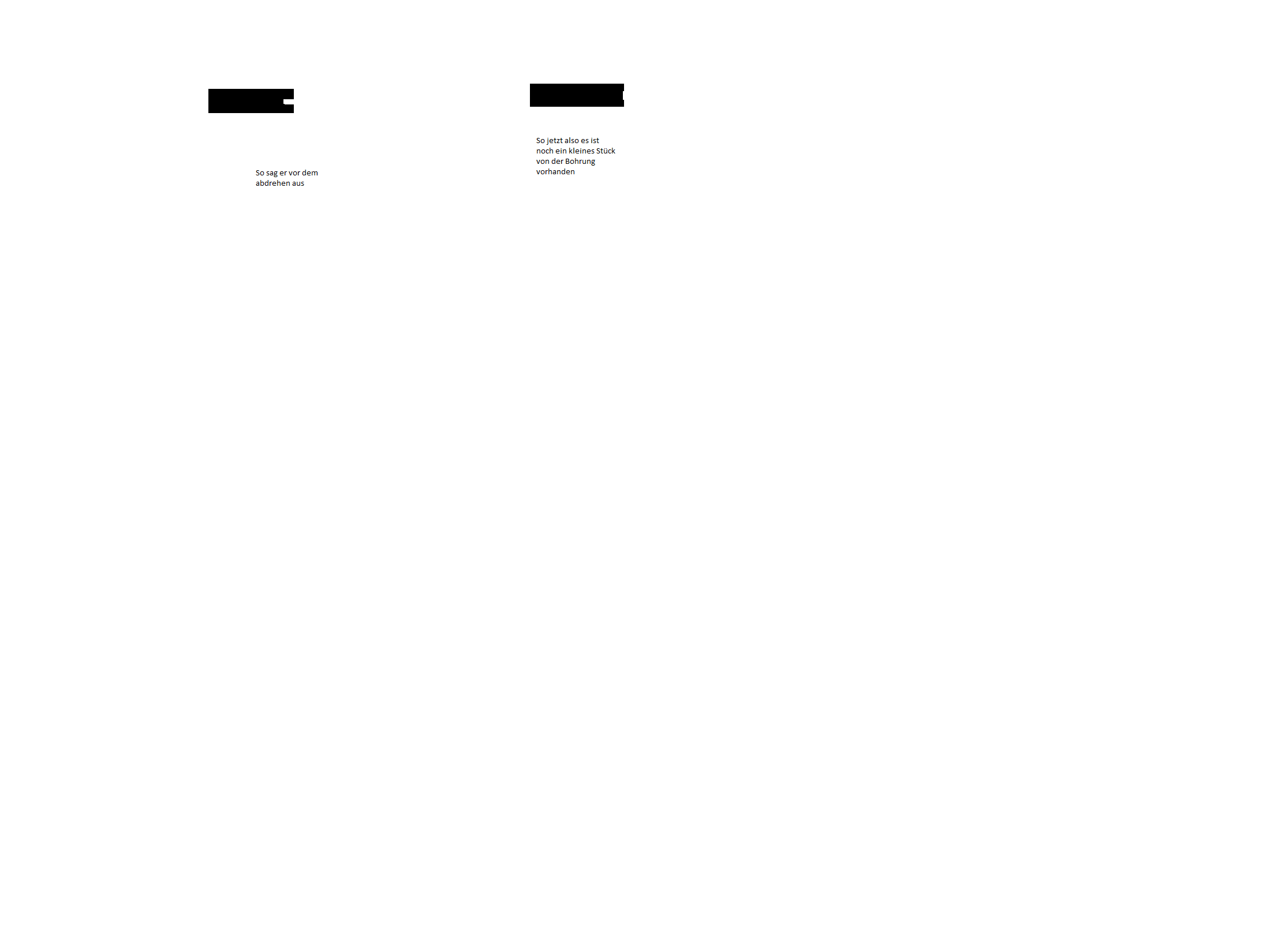

ich wollte mal wieder einen Schaltwalzenbolzen auf Verschraubung umbauen. Nun das große Problem: der FEZ Bolzen hat in der Mitte eine kleine Bohrung und diese ist logischerweise auch gehärtet. Durch das abdrehen der Stirnseite ist die Bohrung zwar fast "weg" aber am Ende ist noch ein kleines Stück. Kann mir jemand sagen wie man da trotzdem ein 4,2mm Loch für ein M5 Gewinde bohren kann. Alternative wären eventuell MZA Bolzen, weiß da jemand ob die auch so eine Bohrung haben?
