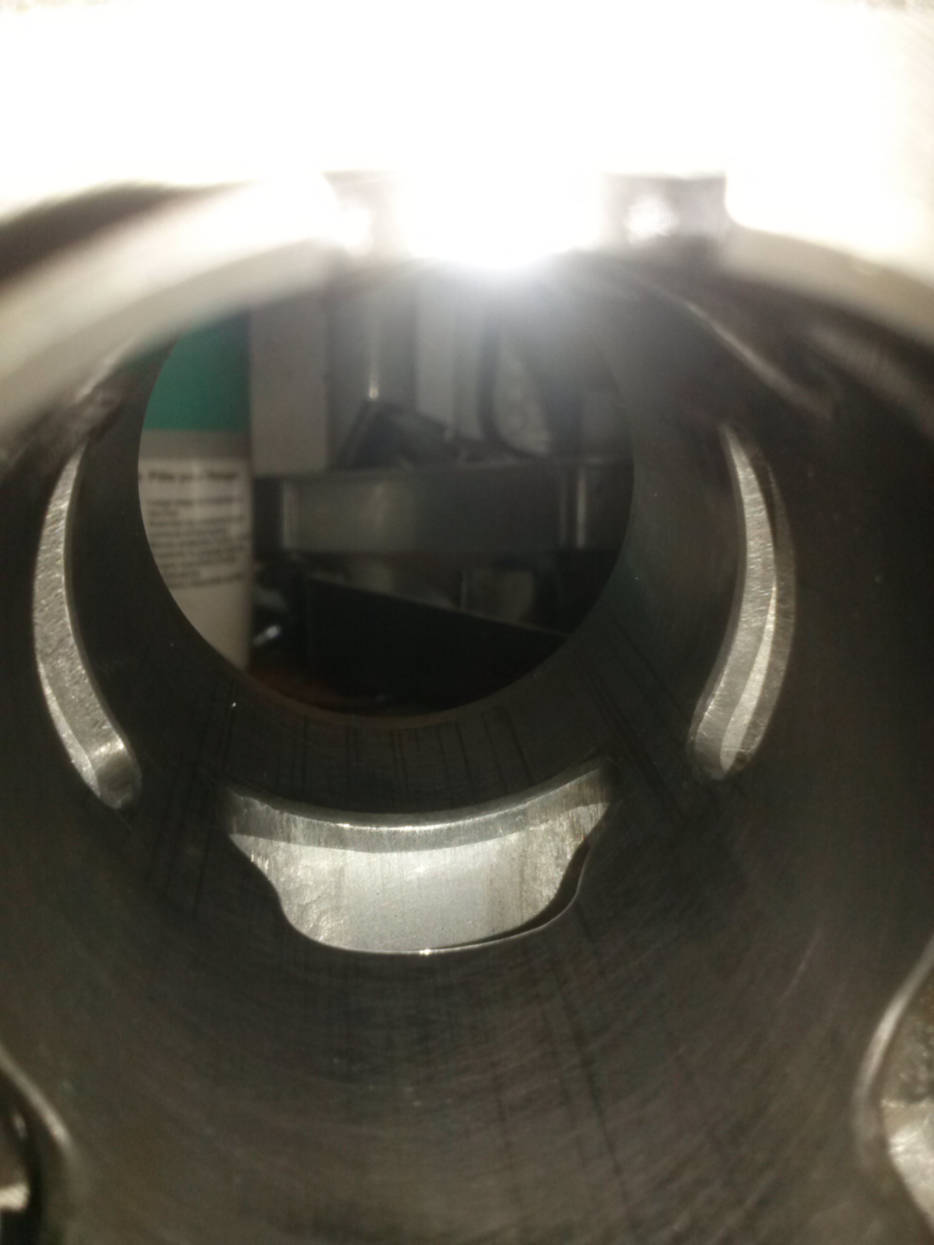

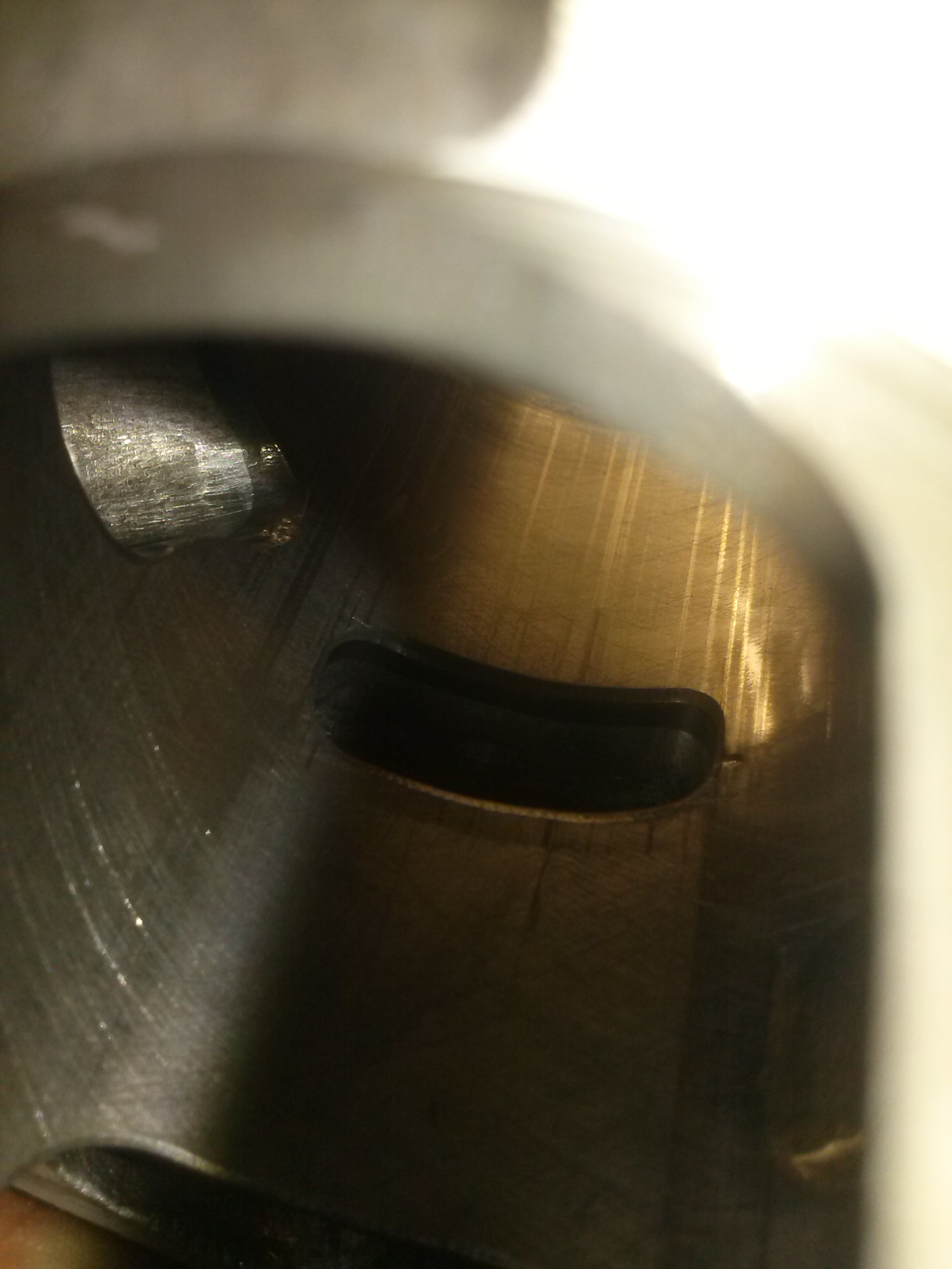

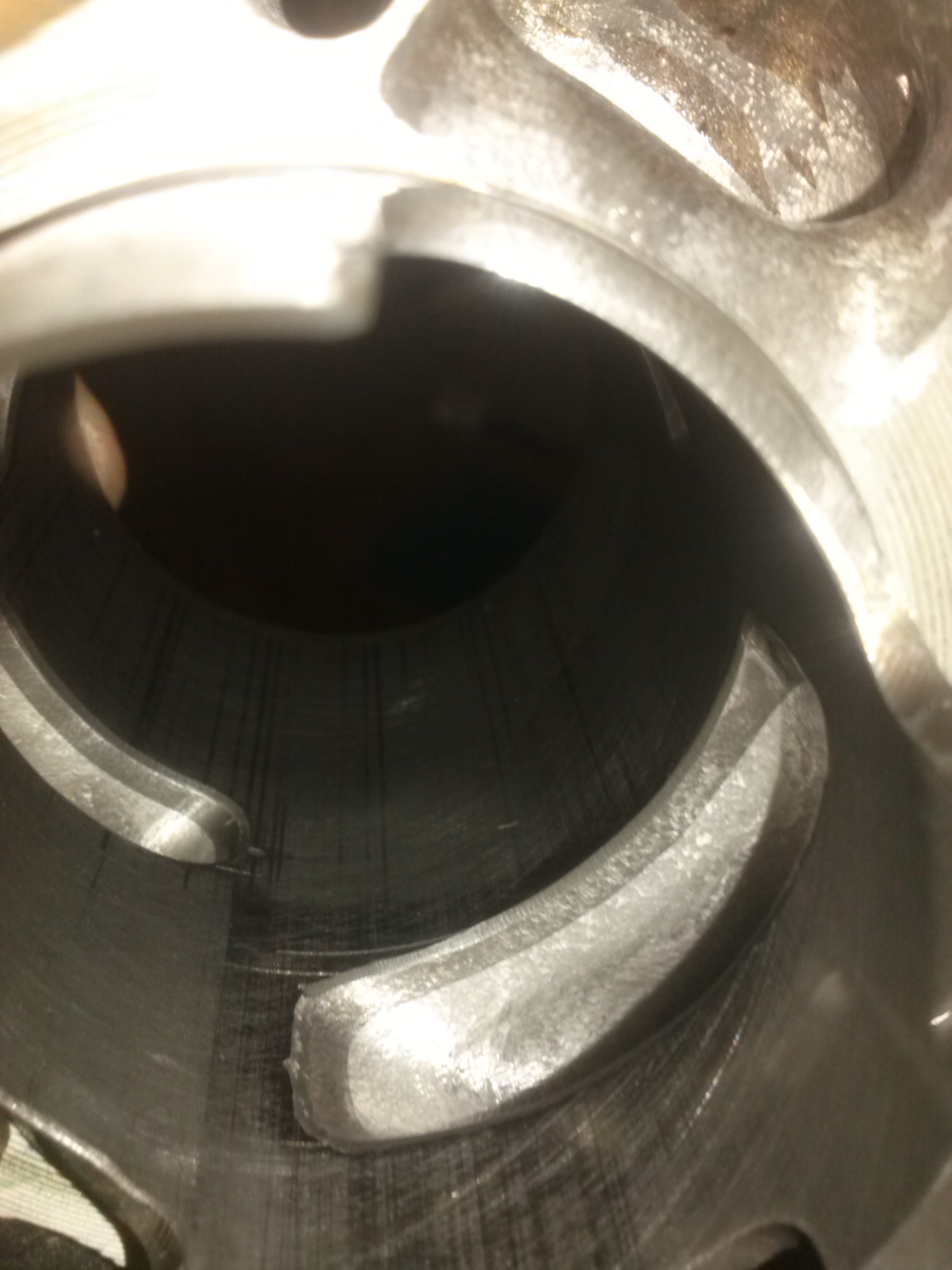

    Habe gestern einen Motor fertig zusammen gebaut und im Anschluss gestartet. Erst lief er recht ruhig. Nach zwei mal warmlaufen und 200m fahren, fing es an, aus dem Zylinder Geräusche zu machen.
    Zylinder runter und siehe da... Ringsherum starke Laufspuren(teilweise gut mit Finger spürbar), jedoch nur im Laufbereich der Rings.
    Das ganze System ist komplett sauber.
    Der Basiszylinder ist ein LT85 Rohling mit MZA-Einringkolben.
    Hat soetwas schon mal jemand gehabt?
    Am Kolben ist absolut nichts zu sehen, komplett sauber und keine Spuren.
    MfG Felix

  • hab das gleiche Problem.Motor lief nur 10min im Stand, Laufbuchse sieht nochn Tick schlimmer aus als bei förbi.Zylinder bb85 mit mitgeliefertem Kolben, Welle von ZT,untengeführt
