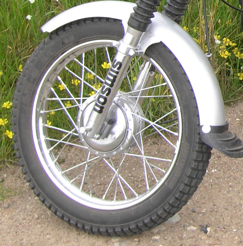

Hat jemand Erfahrungen mit dem nabentachoantrieb ? Stimmt die Verarbeitung und ist dieser genauer als der normale ?
Nabentachoantrieb
Genauigkeit hängt vom Tachometer ab...
Vorteil ist das man die Schneckenräder (im Limadeckel) nicht wechseln muss wenn man ein anderes Kettenritzel verbaut.
Also ich hatte es auch mal nachgerüstet und der Tacho lief dann auch genauer und etwas ruhiger. An der Kette ist es eben nicht so ruhig wie direkt am Rad
Bis auf das der "Radnabendeckel" aus Plastik ist, ist alles passgenau und funktioniert gut.Großer Vorteil für mich war damals, dass es Übersetzungsunabhängig ist.
Dankeschön . Jaa das habe ich schon gehört das der aus plaste sein soll -.-
Dass der Tacho ruhiger läuft, hängt sicherlich auch mit der besseren Verlegungsmöglichkeit der Tachowelle zusammen. Gerade nach unten ohne Knicke ist schon besser als 2 Bögen um nach hinten zu kommen.
Wichtig ist beim Nabentacho, dass der Antrieb regelmäßig gefettet wird. Der bekommt seinen Nachschub ja nicht durchs Kettenfett.

Ein Nabentachoantrieb wird aber schon jahrelang auch bei anderen Mopeds/Motorrädern und Scooter eingebaut.
Ich will aber darauf hinweisen, dass auch beim Nabentacho eine gute Tachowelle und ein gutes Anzeigeinstrument unabdingbar ist für eine ruhige Nadel.
Ich habe übrigens ein Nabentachoantrieb, verwende ihn aber nicht. Zum einen, weil ich Originalübersetzung fahre und zum anderen, weil der Plastikdeckel nicht so schön aussieht, und ich die Verlegung auch nicht so harmonisch finde, wenn der Tacho wie original, auf der rechten Seite montiert ist.Für den Nabentachoantrieb braucht man übrigens einen Vierkantadapter, weil der eine größere Aufnahme hat.

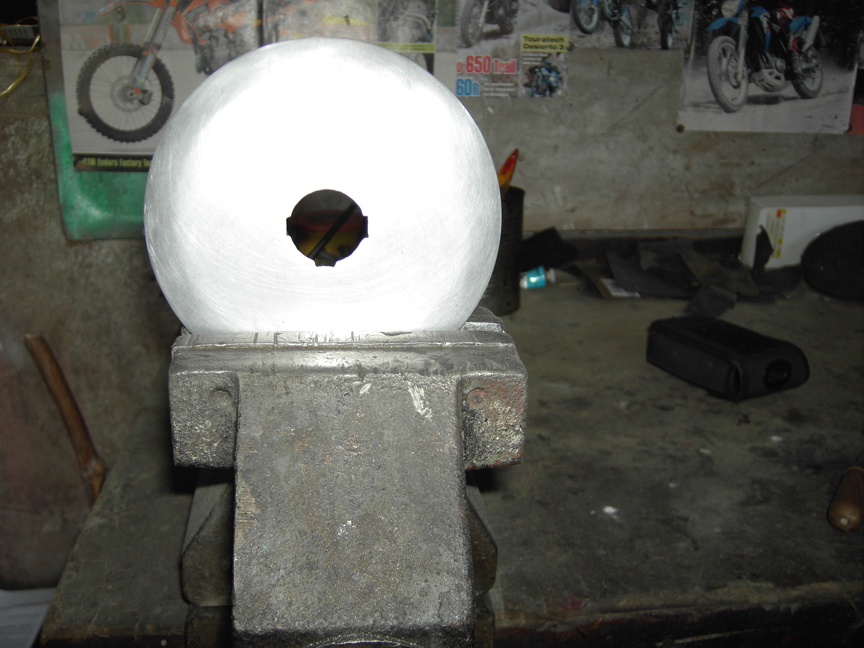

Man kann auch die Originale Alu Radabdeckung etwas umarbeiten, dann hat man eine robuste Ausführung.
ich habe das vor Jahren mal probiert. Der einzige Wermutstropfen dabei ist, das man Anstelle der Plastikstifte, welche ja bei der Plastikausführung an der Innenseite angebracht sind um in die 3 Löcher in der Radnabe eingeführt zu werden, entweder 5er Schrauben von außen durch die Abdeckung durchschraubt und diese von innen kontert oder man lässt sich von innen Stifte anschweißen. Ohne geht es nicht, denn die Abdeckung würde sich sonst mit drehen können und dann reißt die Tachowelle ab und was noch schlimmer ist UNFALLGEFAHR !!!!, also unbedingt beachten.Ich habe 5er Schrauben benutzt.
Auf dem Bild sind die Aussparungen zu erkennen in welche man den Antrieb einklickt. Eine fehlt noch, den es insgesamt 4 Stück.
Als erstes habe ich die Abdeckung so mittig wie möglich auf einen Ständerbohrmaschinentisch fixiert und mit der entsprechenden Größe aufgebohrt ( Es macht sich eine Lochkreissäge für Metall gut (Nicht zu schnell bohren). Dabei beachten dass noch genügend Fleisch für die Nuten des Antriebes bleibt, die man dann noch mit einer Schlüsselfeile oder Dremel einarbeitet. Dann werden die Lochabstände der Radnabe auf die Abdeckung übertragen, um sich das zu erleichtern, kann man kurze Holzdübel in die Löcher stecken und diese an den Enden mit Farbe betupfen -> dann wird der Aludeckel schön mittig angedrückt und man hat somit die Stellen makiert wo man entweder bohrt und Gewinde für die 5er Muttern rein schneidet oder man lässt sich dort Metallstifte anschweißen sofern das möglich ist.
Dann noch fix polieren und es funktioniert. -
Dankeschön ich werde das mal ausprobieren mit dem umgearbeiteten Deckel !
