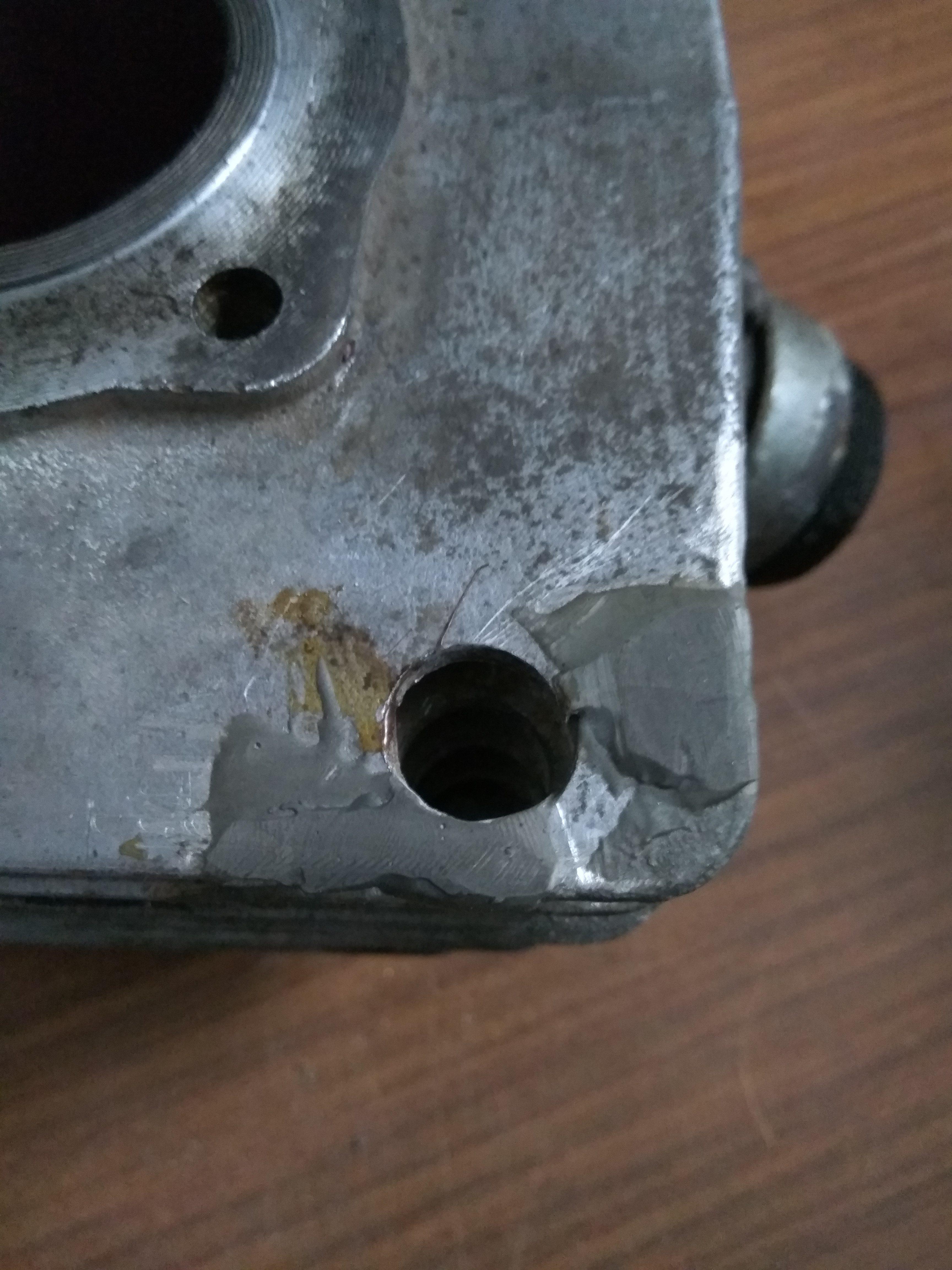

Hab damit den Kanal vom BVF Zylinder geklebt und eine abgebrochene Ecke einer Kühlrippe.
Die Kühlrippe hält und wird erstaunlicherweise sogar auch ziemlich warm, obwohl sie nur geklebt ist und eigentlich keine richtige Verbindung mehr zum Zylinder hat. -
