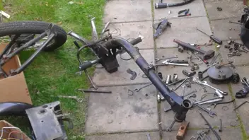

Tank und Herzkasten sind fertig.
In 2 Wochen gehts weiter. -
Der Motor ist drin.

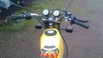

Der Kabelurwald ist zu 80% fertig gestellt
Das erste Bild zeigt nochmal die Zusatzöffnung für Luft im Herzkasten, schön verdeckt vom Obergurt
Weitestgehend fertig

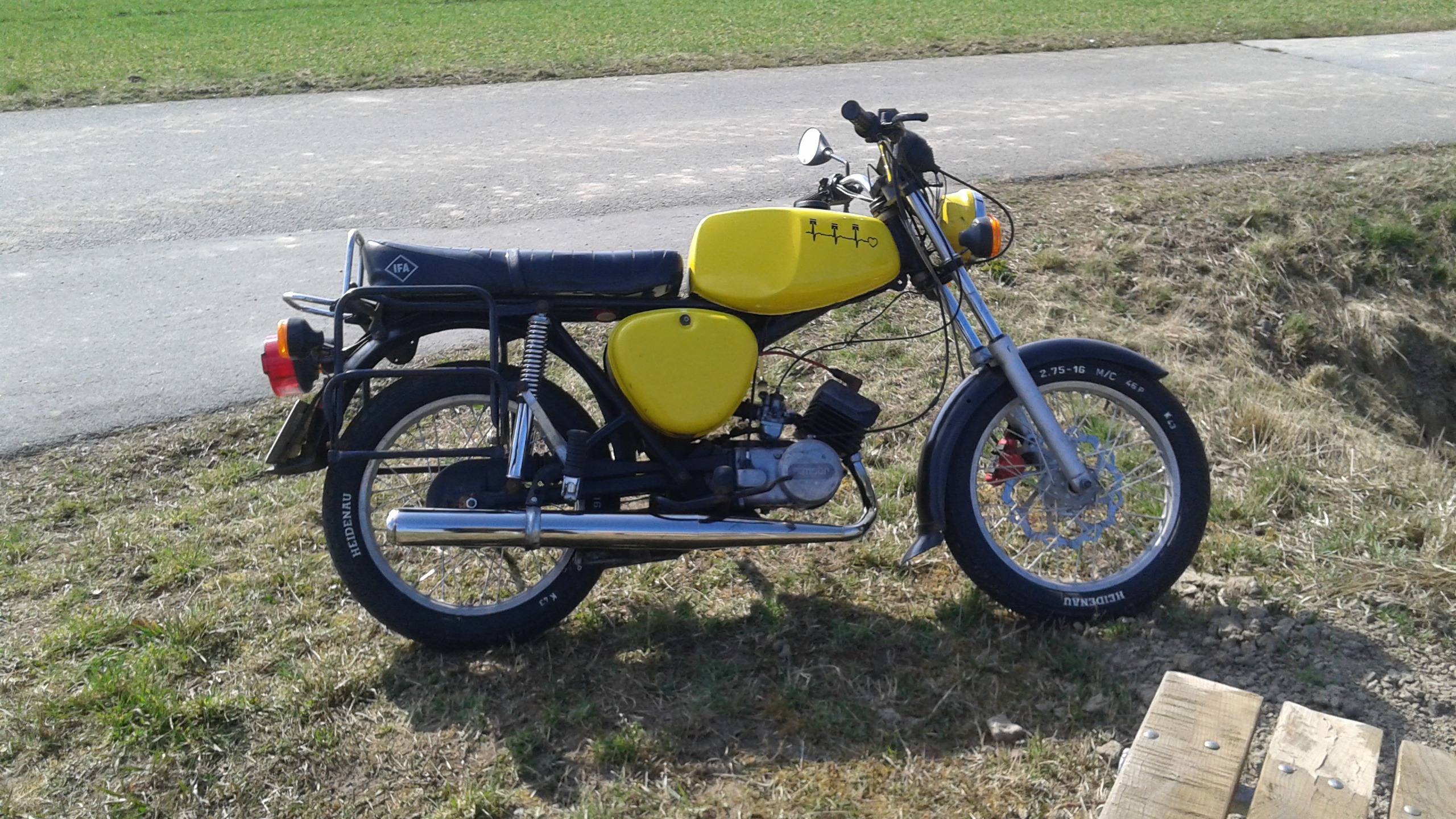

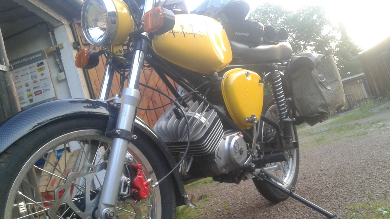

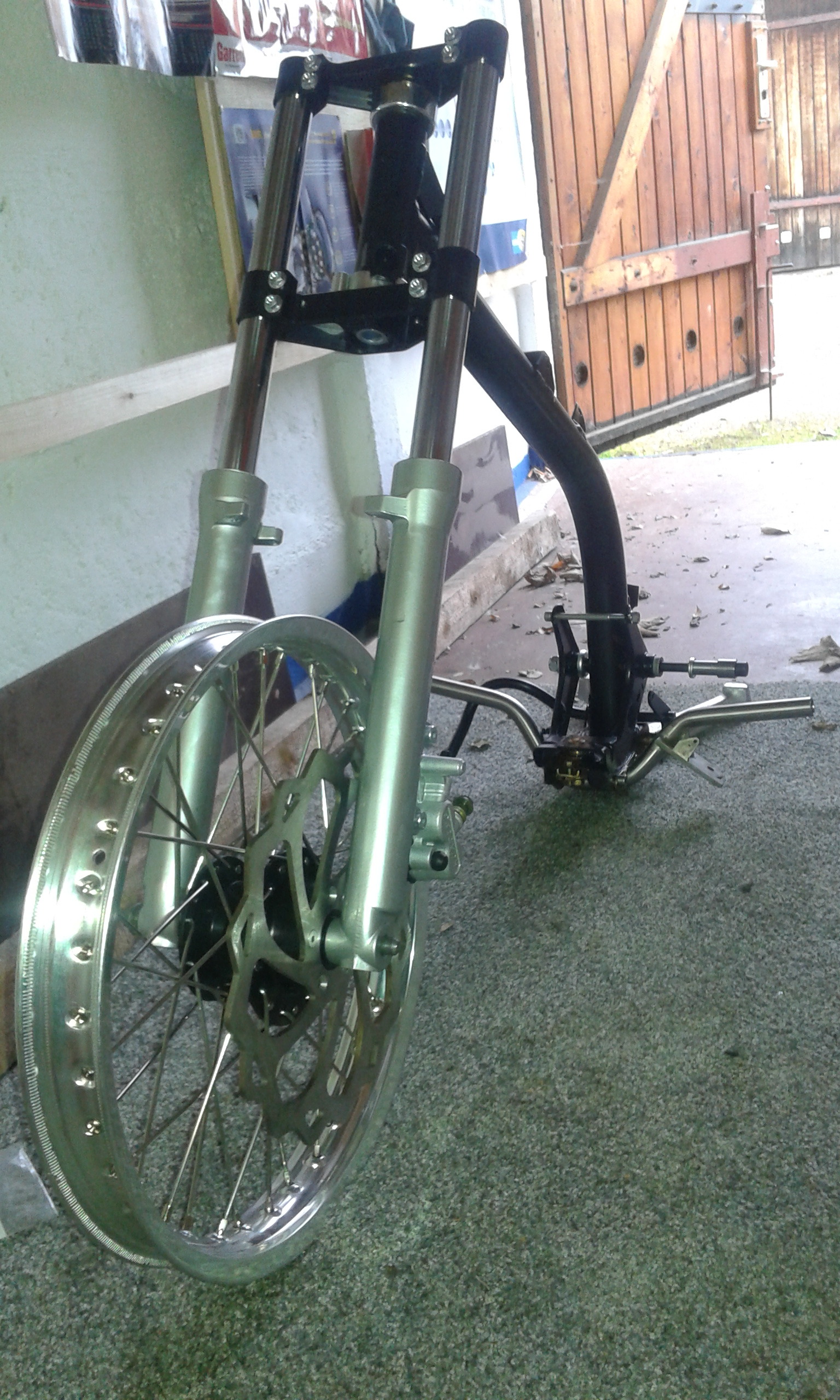

Zum ersten Advent war der Fotograf da
Ich finds geil

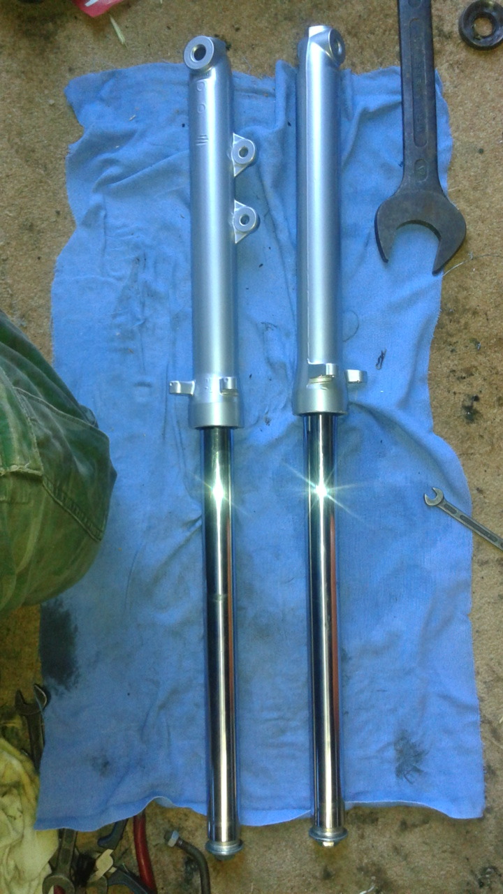

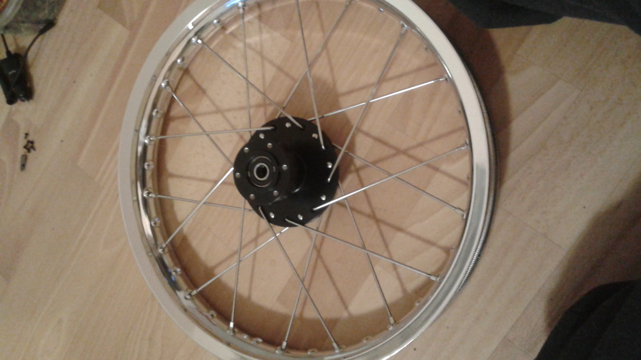

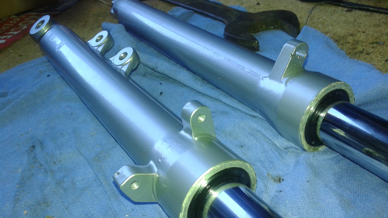

Darf ich fragen welche Steckachse du genommen hast für rg80 Gabel mit simson Nabe ?
Die RG80 Achse hab ich genommen.
Bist du zufrieden mit dem günstigen Bremssattel? Schwanke noch zwischen dem Brembo und dem günstigen
