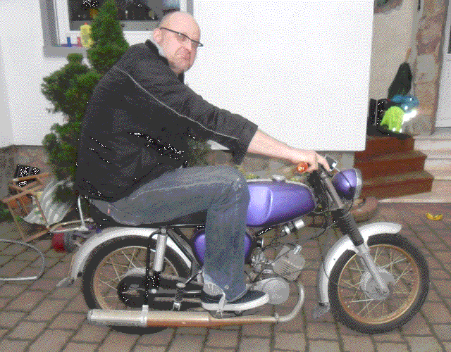

    Bisher habe ich Hauptsächlich an Autos geschraubt. Zwar hatte ich in meinem Studium eine Schwalbe gefahren, aber eben "nur" gefahren. Nun plane ich mir mal eine Simson aufzubauen. Also die S50 nur als Basis wegen der 60km/h Zulassung, optisch soll davon nicht mehr viel über bleiben. Basis habe ich eine gefunden für kleines Geld, aber noch nicht geborgen, das wird diese Tage passieren.
    [Blockierte Grafik: http://www.passaratti.fusseltuning.de/simson/2015_10_13/simson-s50-02.jpg]

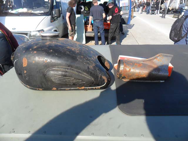

    Auch habe ich schon angefangen, Teile zu sammeln, wie etwa ein Fishtail Endstück für den Auspuff, oder einen Tank von einer MZ RT 125.
    [Blockierte Grafik: http://www.passaratti.fusseltuning.de/simson/2015_10_12/veterama-09.jpg]

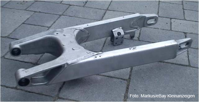

    Die Simson MS50 Schwinge passt an S50/51 Rahmen,diese war glaube 7-10cm Länger.
    Da die aber für ZFB gebaut ist,müsstest Du die zwei Stoßdämpferaufnahmen selber dran basteln.
    http://www.ebay.de/itm/Simson-Sch…INt7pcy7aAb-I4Q
    7-10cm reichen eigentlich nicht. Und für 185 Euro kauf ich mir Autos...

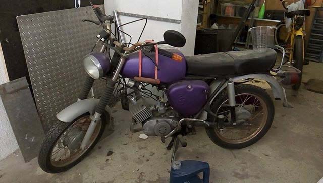

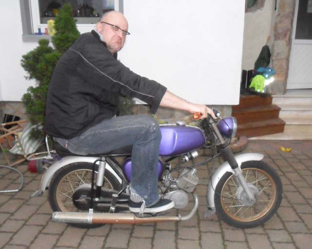

    Ich hab mir heute das Moped geholt. Jetzt läßt sich vielleicicht besser darstellen, warum ich das Ding größer bekommen MUSS. Offensichtlich is die beim Waschen eingelaufen...
    [Blockierte Grafik: http://www.passaratti.fusseltuning.de/simson/2015_10_16/simson-s50-2.jpg]
  • Geil! Kauf dir mal für 185€ Autos! :D Ich kann dir jetzt schon sagen, dass du im vierstelligen Bereich landen wirst, wenn die Karre fertig ist. Da ist die Schwinge Peanuts.
