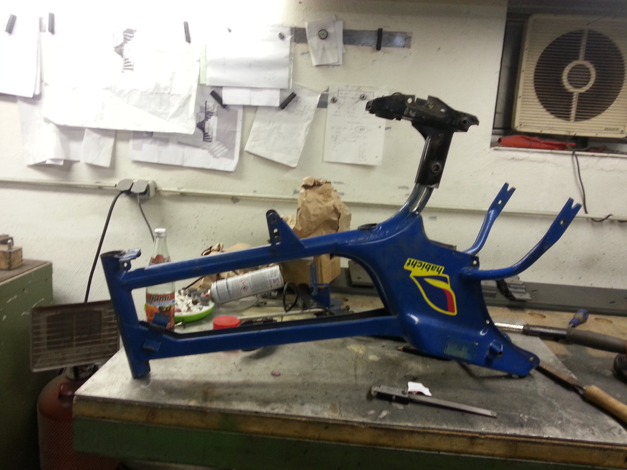

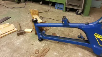

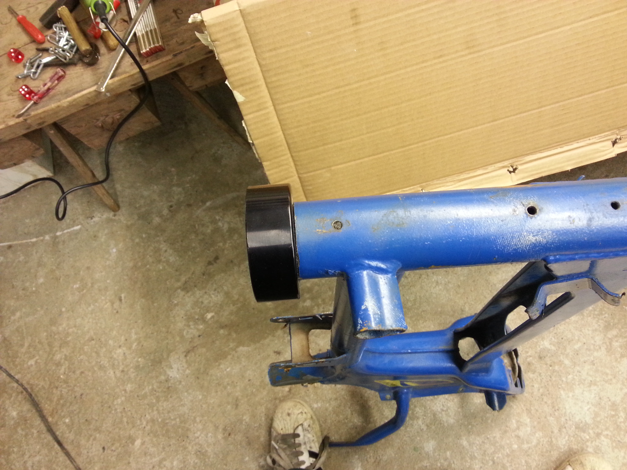

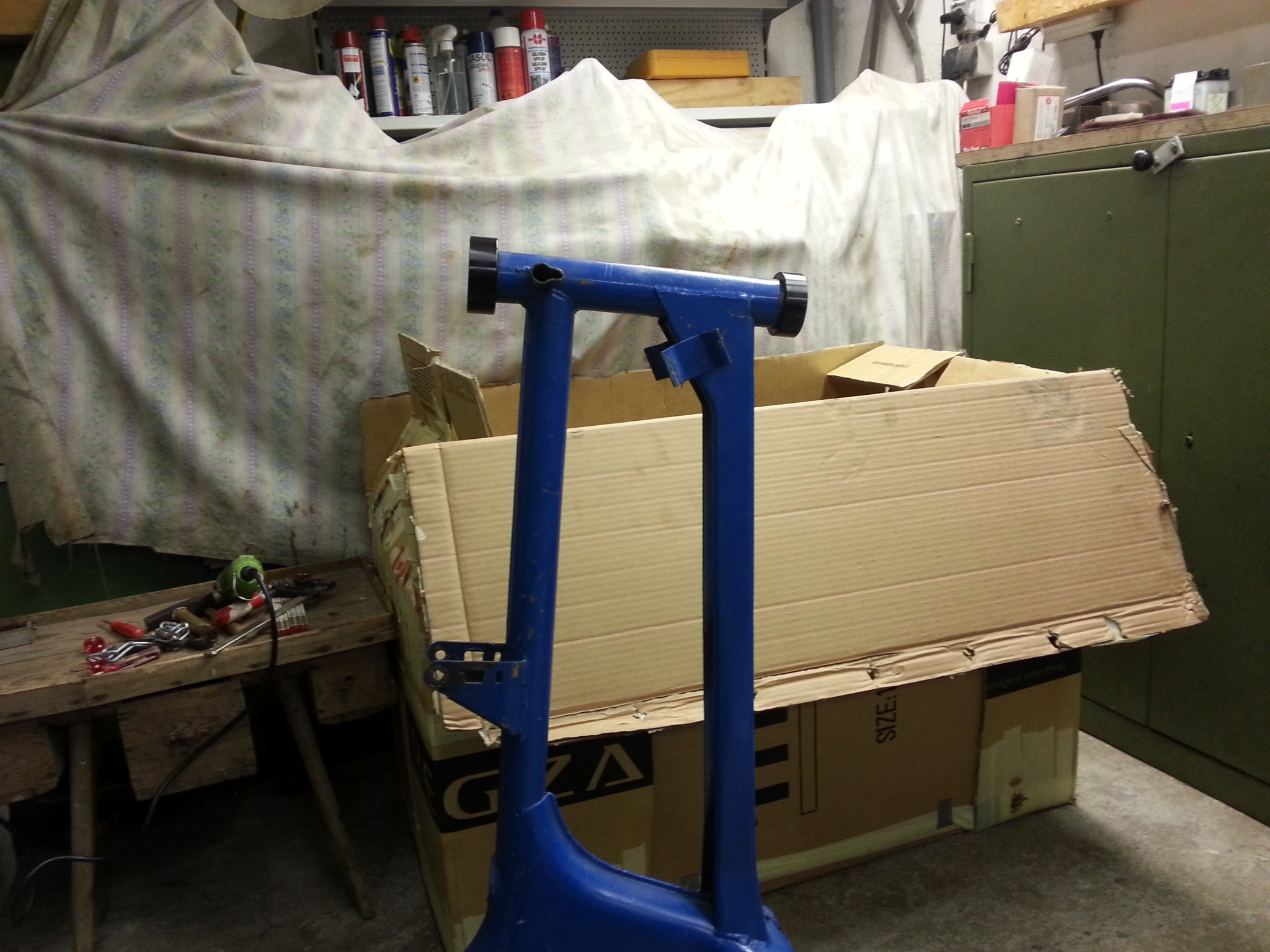

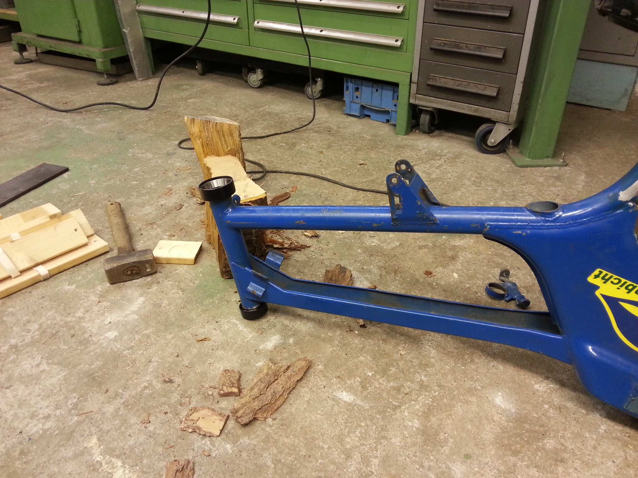

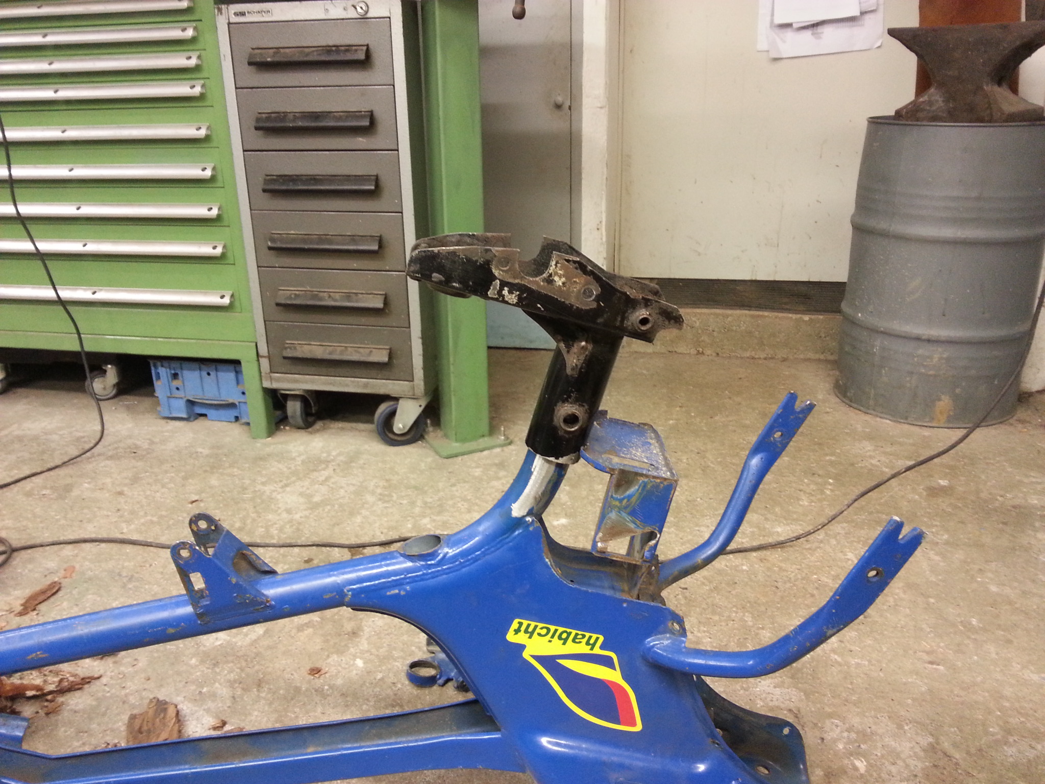

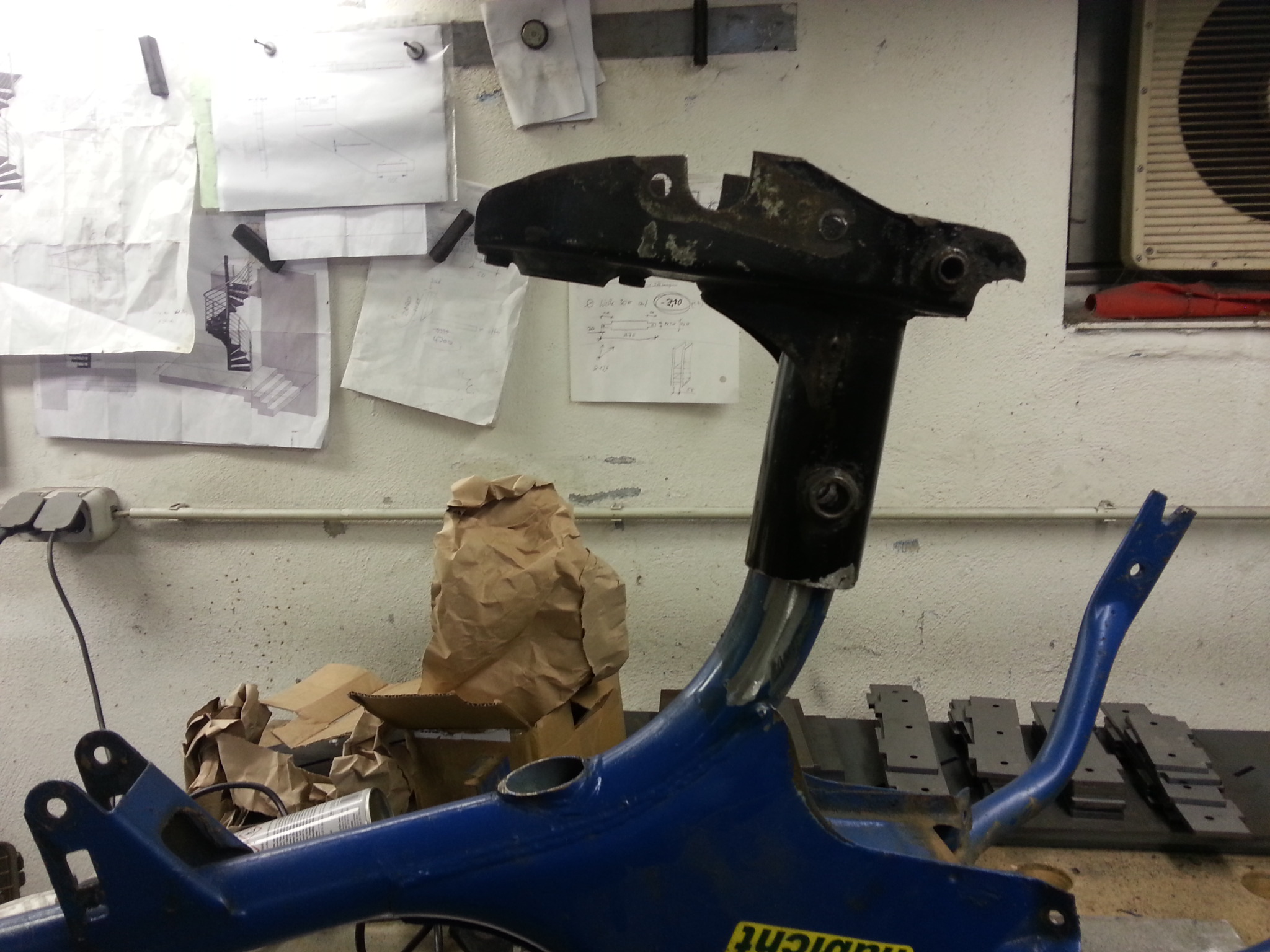

So heute bin ich dann ein bisschen Amok gelaufen, nachdem ich noch mehr Schäden am Sperber Rahmen im Bereich der Motoraufhängung und Fußrasten und ebenfalls an den Teilen, welche ich vom Starrahmen verwenden wollte, endeckt habe. Also habe ich kurzerhand alles weggeflext, meinen S51 Unfallrahmen rausgesucht und den Rahmenfuß incl. Schwingenbuchse abgetrennt und alles aneinander angepasst. Den Umbau auf Kegelrollenlager habe ich auch gleich mitgemacht. Jetzt muss nur noch geschweisst werden, dann kanns zum Strahlen und Pulvern.
Wie war als mit dem TÜV gedacht ?
Fährt mit Benzin.
Wie hast du den Übergang vom Habichtrahmen zum S51Rahmen bewerkstelligt? Nicht das du dir durch das anschweißen einen Knotenpunkt schaffst...
Ich hoffe nicht. Ist auch noch nicht gemacht. Werde 1 oder 2 Bolzen als torsionsschutz einsetzen und den schwingenbolzen an beide Rahmen verschweißen.

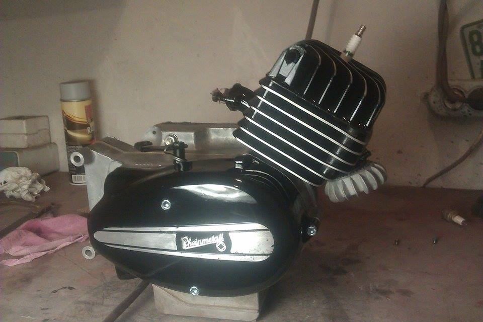

Frage 2, ja es wird ein M541 mit 5 Gang, Langhub, etc. Einzug halten, allerdings will ich den Motor optisch auf Retro trimmen. Bin die Tage im Fb auf einen Spatz gestossen bei dem diese Idee (kam mir allerdings unabhängig davon) schon umgesetzt wurde. Der Besitzer, Mirko, hat mir auch noch ein paar Fotos zukommen lassen. Echt perfekt gemacht, das Ganze. Wahnsinns-Inspiration. -
...Kupplungs und -Limadeckel habe ich dieses Jahr in Meyenburg bewundern dürfen...Da wurde das entsprechende Teil des einen, in den anderen Deckel ein-und angeschweißt .Sehr saubere Arbeit !
OmG das ist ja echt mal krass. Ganz saubere Arbeit. *Daumen hoch

Hast du dich eventuell mit dem Besitzer unterhalten?
Mir würde interessieren, ob der gespachtelt oder gezinnt ist und danach lackiert, oder das Alu aufgetragen wurde und passend verschliffen.
Hintergrund ist der, dass ich letztes Jahr so einen Limadeckel gemacht habe und es ewig viel Arbeit war, bis er polier fähig war..
Unterhalte mich gerade mit ihm im FB, er will aber nicht zu viel verraten. Soll nicht jeder haben.
