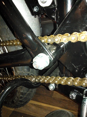

Simme wurde mit MZ 38 Federbeinen bestückt.
Daraus ergab sich das bekannte Problem des Kettenschleifers.Sowohl an der Schwinge als an den Bremshebel.
Habe einen Tipp bekommen den Motor anzuheben und es mittels einer zweiten Motorlagerscheibe auch getan.
Der Karton ist auch ne Ecke nach oben gewandert..Fotos nach der Aktion.
Nun ist die Ansaugmuffe des Vergasers nicht nur stärker zusammengepresst,sondern auch versetzt.
Bekommt der Vergaser BVF16 11/1 noch genug Luft für ne 75-78 HD?
An der Schwinge.. gibt es dort eine fertige Tunerlösung?(käuflich erwerblich)
Die Fotos wurden mit 15er Ritzel gemacht,wurde aber gerne bis auf 13 reduzieren..
Endurofahrwerk und folgeprobleme.

Motor muss bei diesen langen Federbeinen um 3cm angehoben werden. Dann kann man gerade noch die Endurostreben montieren, ohne das sie an den Motor anschlagen. Dank dieser Maßnahme schleift es weder auf der Schwinge noch am Bremshebel. Ich empfehle dir mit Kettenschläuche zu fahren. Alternativ kann man einen Schwingenschleifer montieren.
Um die Luftzufuhr brauchst du dir keine Sorgen zu machen. Mit 3cm angehobenen Motor schlägt der Vergaser beinahe am Rohr vom Luftfilter an. Die Muffe konnte ich trotzdem montieren/demontieren und mein 20er BVF hat auch immer genug Luft bekommen.

Kette war ohne Kettenschläuche nur um die Lage besser zu erkennen -
Bei JW Sport gibts n Schwingenschleifer. Ich hatte mir zur Überbrückung aus einem vorderen Schutzblechhalter einen Schleifer gebaut.

ja das scheinen meine Dämpfer zu sein.Augenabstand 380mm.
Die 360iger sollen nicht schleifen,auch wenn es in ausgefederten Zustand mehr als nur 2cm zu viel zu sein scheint.
Fahre normale s51 Schwinge.Mit diesen Federn ist sie auch schon hoch genug. -

Bei den Schleift überhaupt NixBei den verlängerten 380 mm eigentlich auch nichts, auf alle fälle nicht wenn einer auf Moped sitzt.
Habe die schon selber verbaut. -
Dann werde ich es bei der einer zusätzlichen Distanzscheibe auf dem Motorlager belassen.
Wegen des versätzten Vergasers brauche ich mir nun auch keine Gedanken mehr machen.
