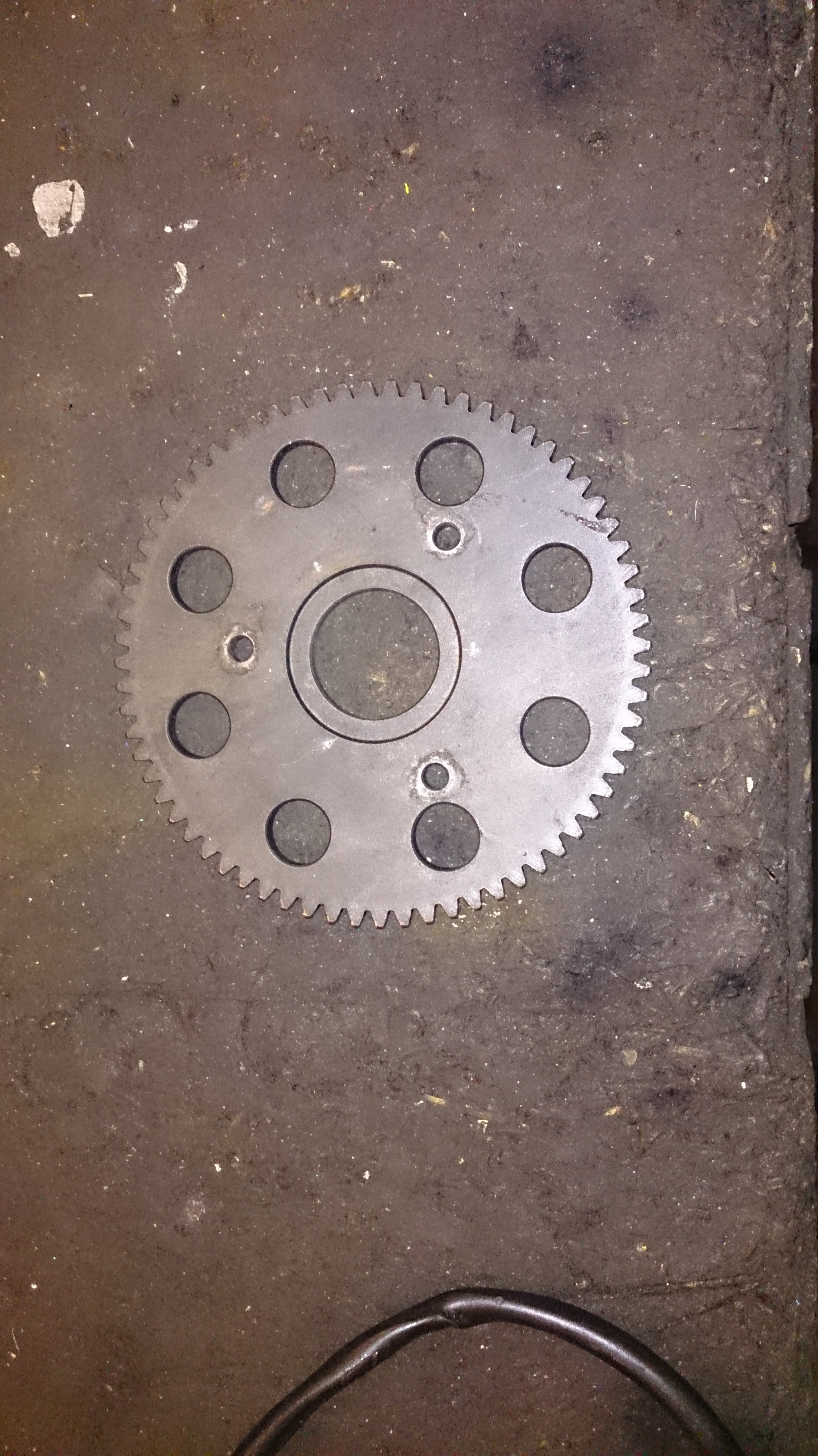

  • Und weiter gehts: Mit einem richtigen Bohrer kriegt man auch ins Anlasserrad Löcher.
    Und dann gingen die Probleme erst richtig los.
    Da ich an dem harten Stahl nix ankörnen konnte, lagen die Löcher nicht optimal. Zusätzlich hat man mir statts einem bestellten 6,5mm nur einen 6mm Bohrer geschickt.
    Damit hatte ich also null Spiel um die Löcher und sie waren nicht genau passend.
    Was folgte war ein langwieriges grösser schleifen, bis alle Schrauben passten.

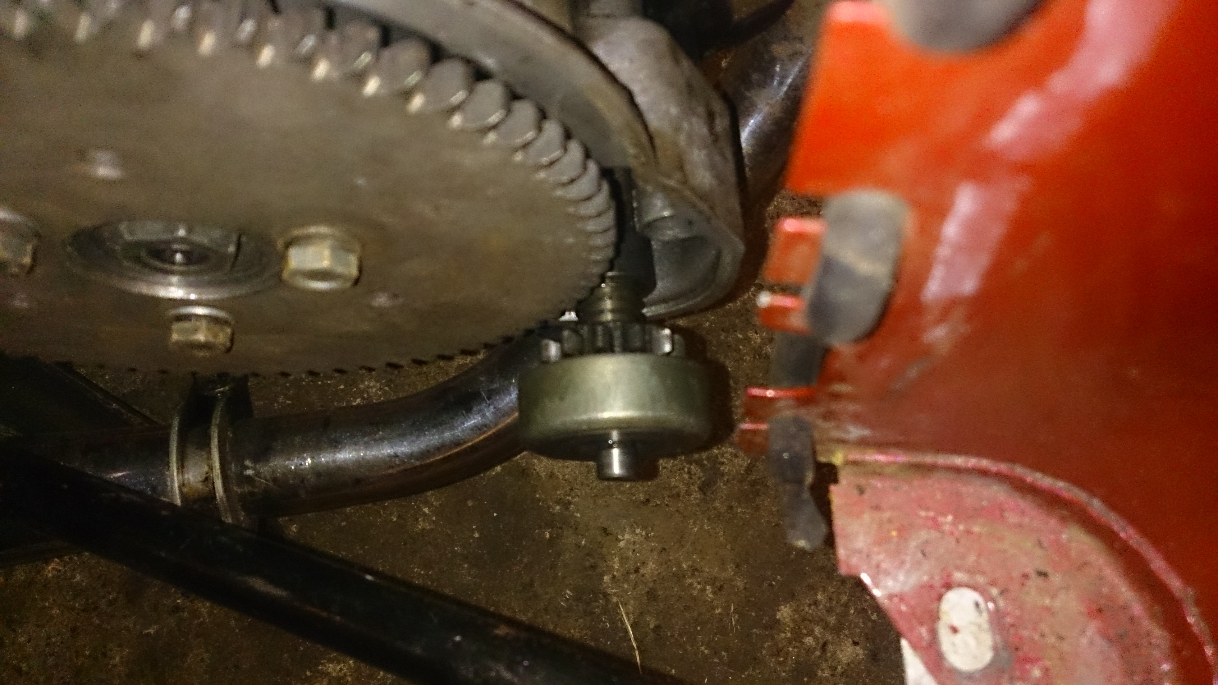

    Grund dafür das Anlasserrad steht am Vape Polrad doch etwas weiter heraus, man kann jetzt erstmal kürzere Schrauben ohne Unterleg- und Federscheiben verwenden, dann dreht sich alles unterm Deckel, klingelt aber :heuldoch:
    Jetzt ist der Abstand zwischen Anlasserrad und Ritzel auf der Freilaufwelle zu klein :mad:
    Jetzt muss also doch etwas vom Polrad abgedreht werden oder man verwendet ein Anlasserrad von er Simson Elektronik, das ist bekanntlich abgesetzt.

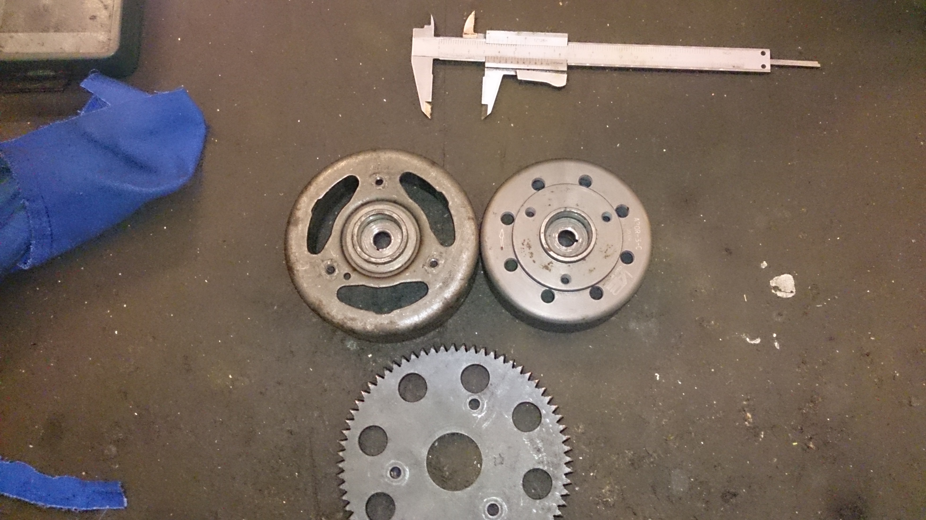

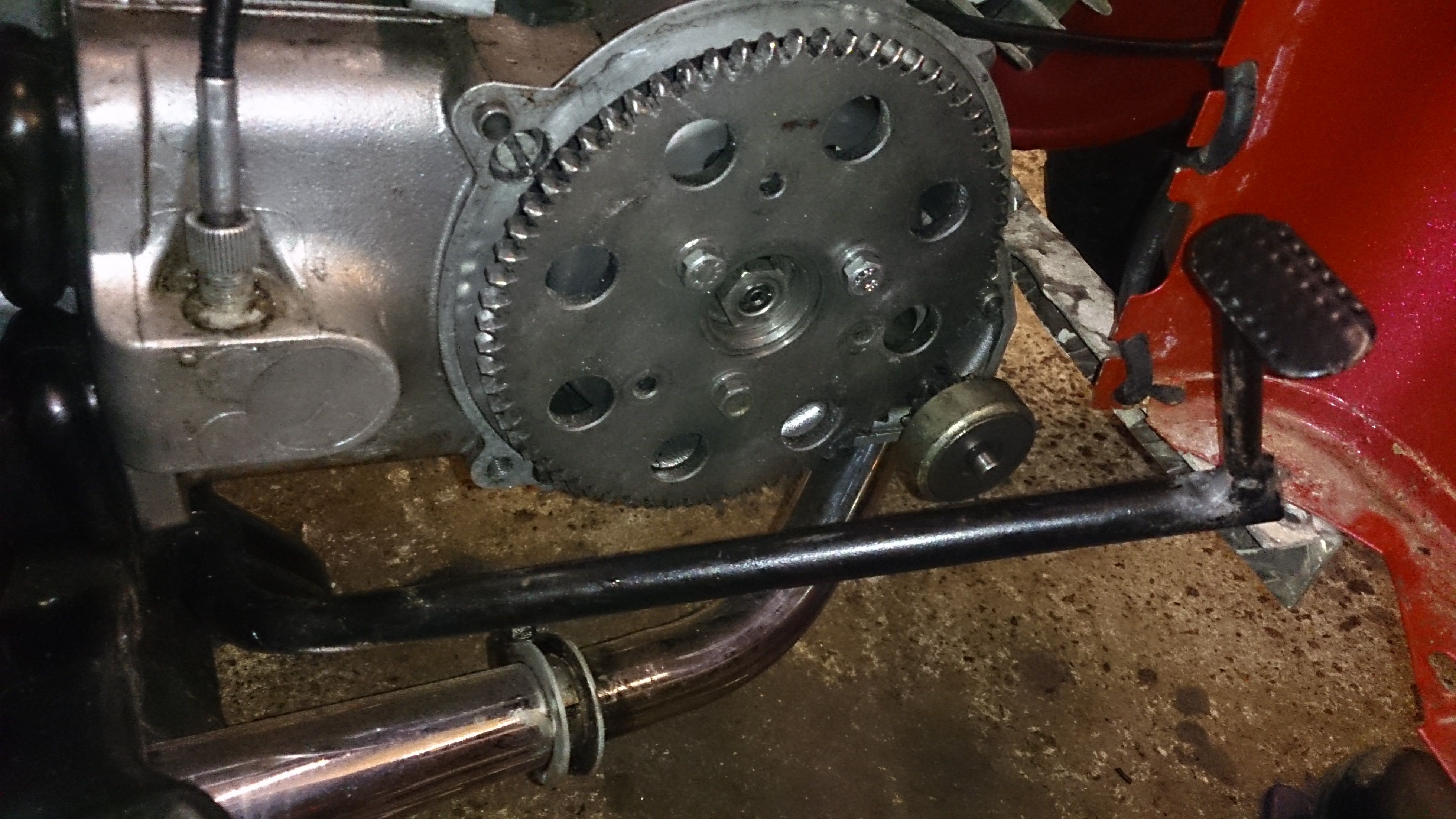

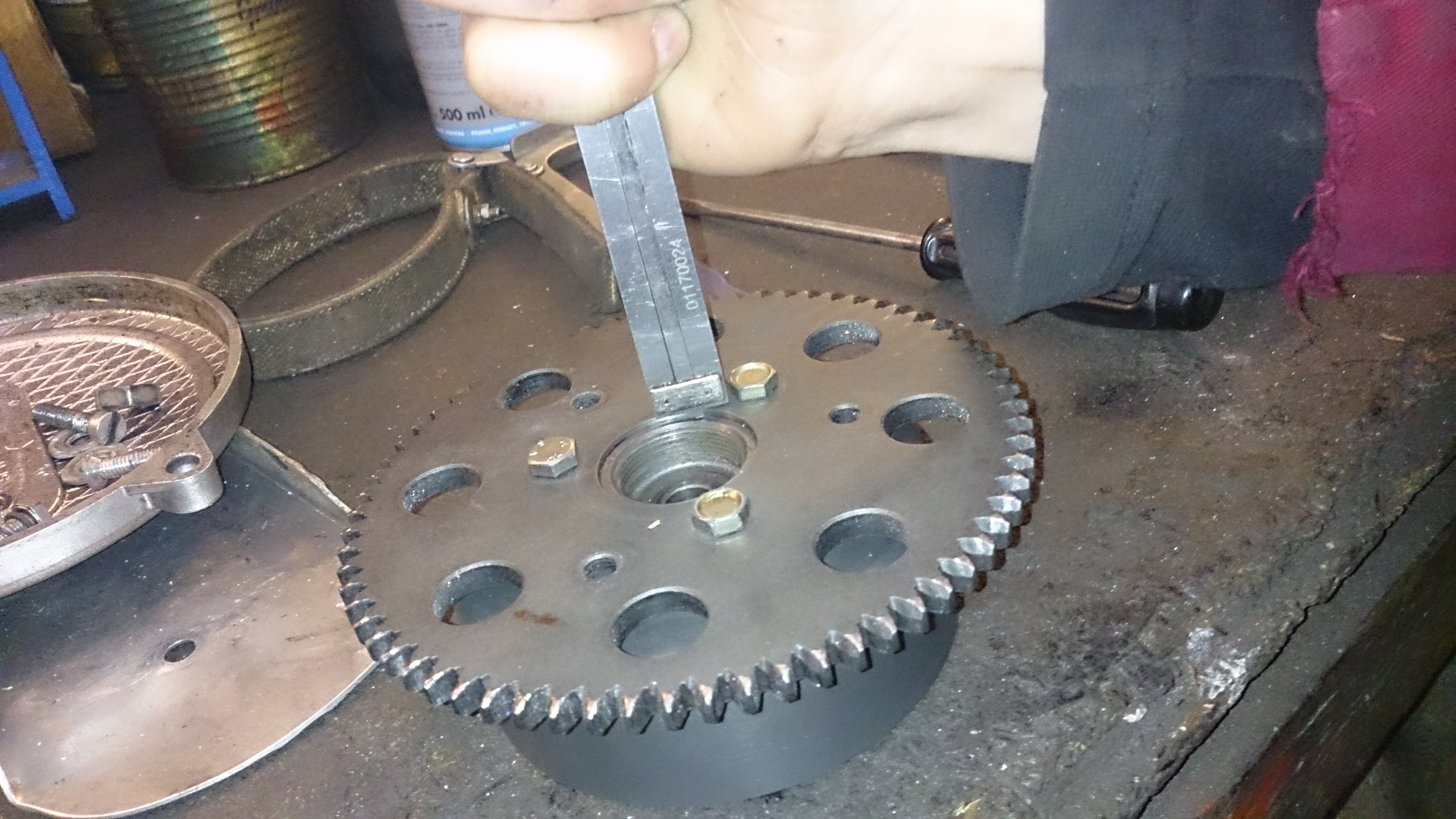

  • An MS50 Fahrer: Du meinst sicher die Kante an der auf dem Bild der Messschieber anliegt.
    Ich messe hier 1,7mm. Um die ich das Polrad abdrehen lassen will.
    Zusätzlich habe ich das ganze mal im Schraubstock auf eine lose Kurbelwelle gesteckt.
    Mit Vape Polrad sitzt das Anlasserrad 0,6mm weiter aussen, was schon meinen fehlenden Abstand zum Freilaufritzel erklären kann.

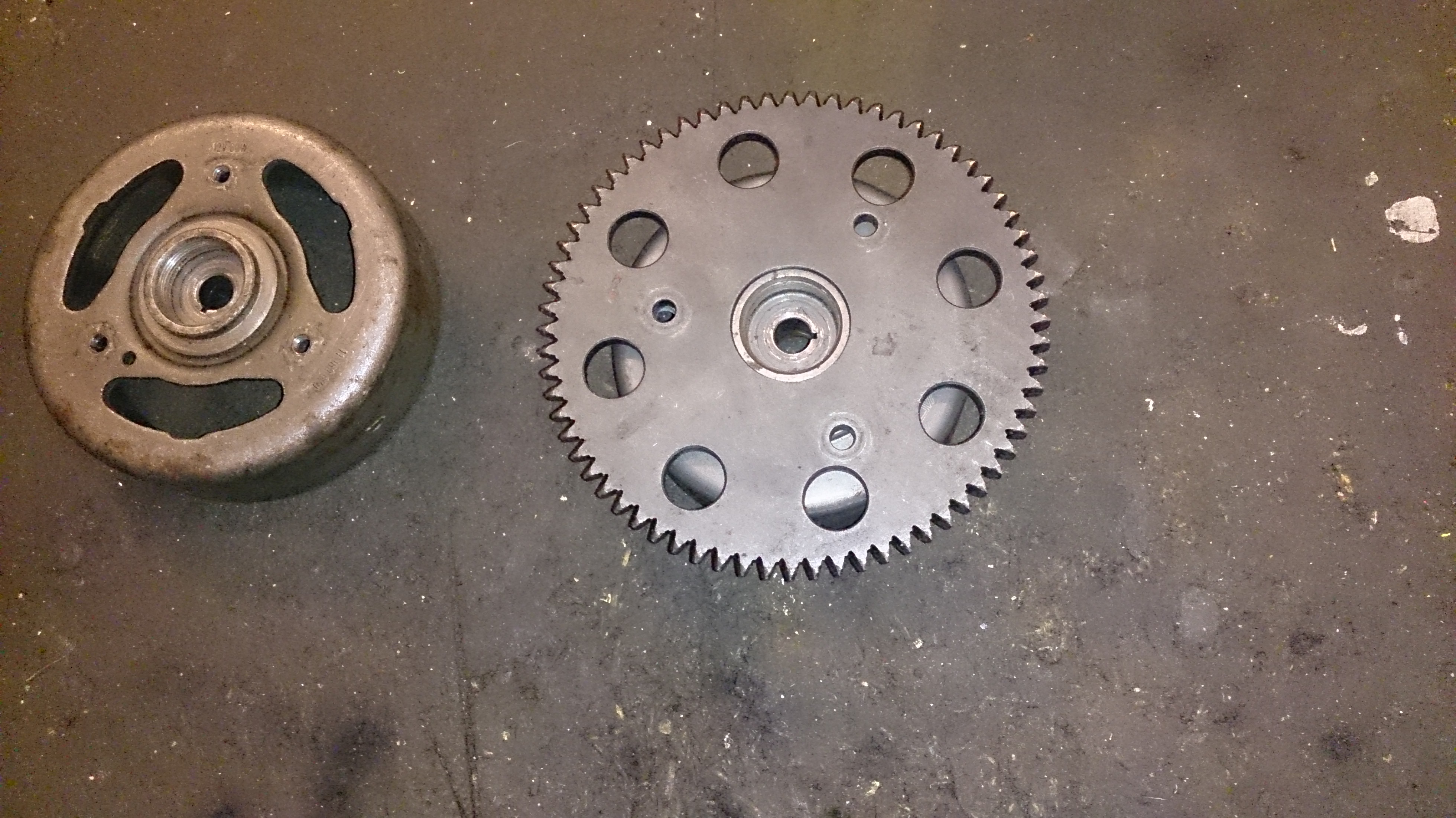

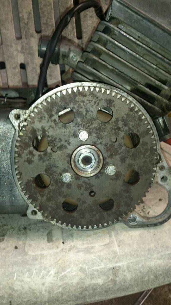

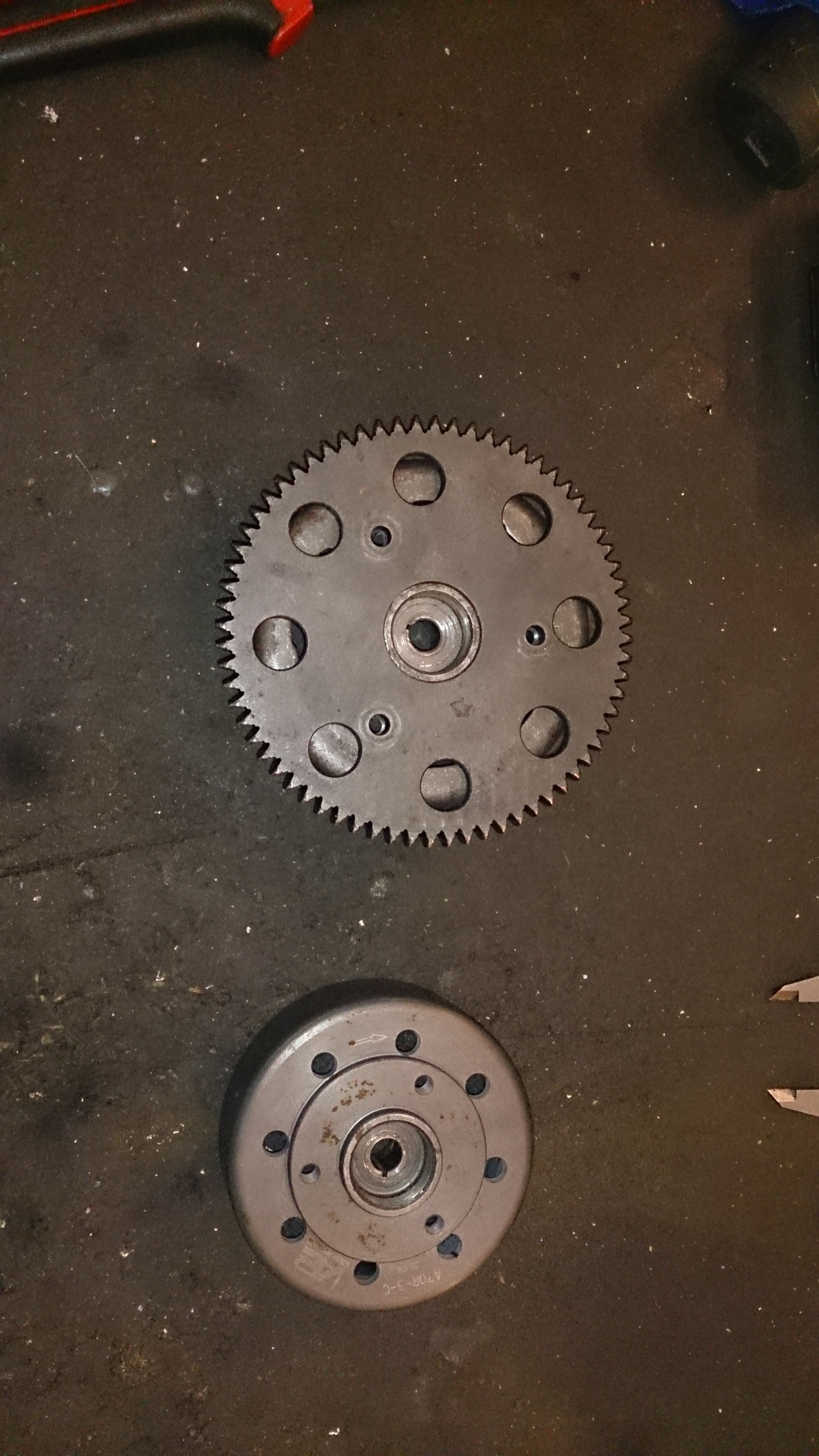

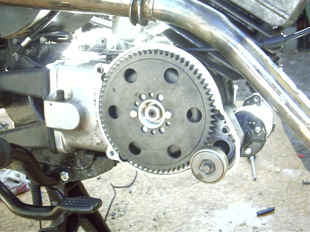

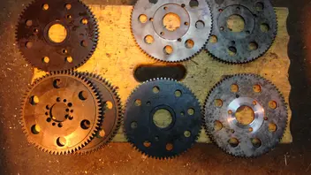

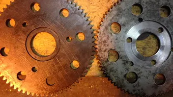

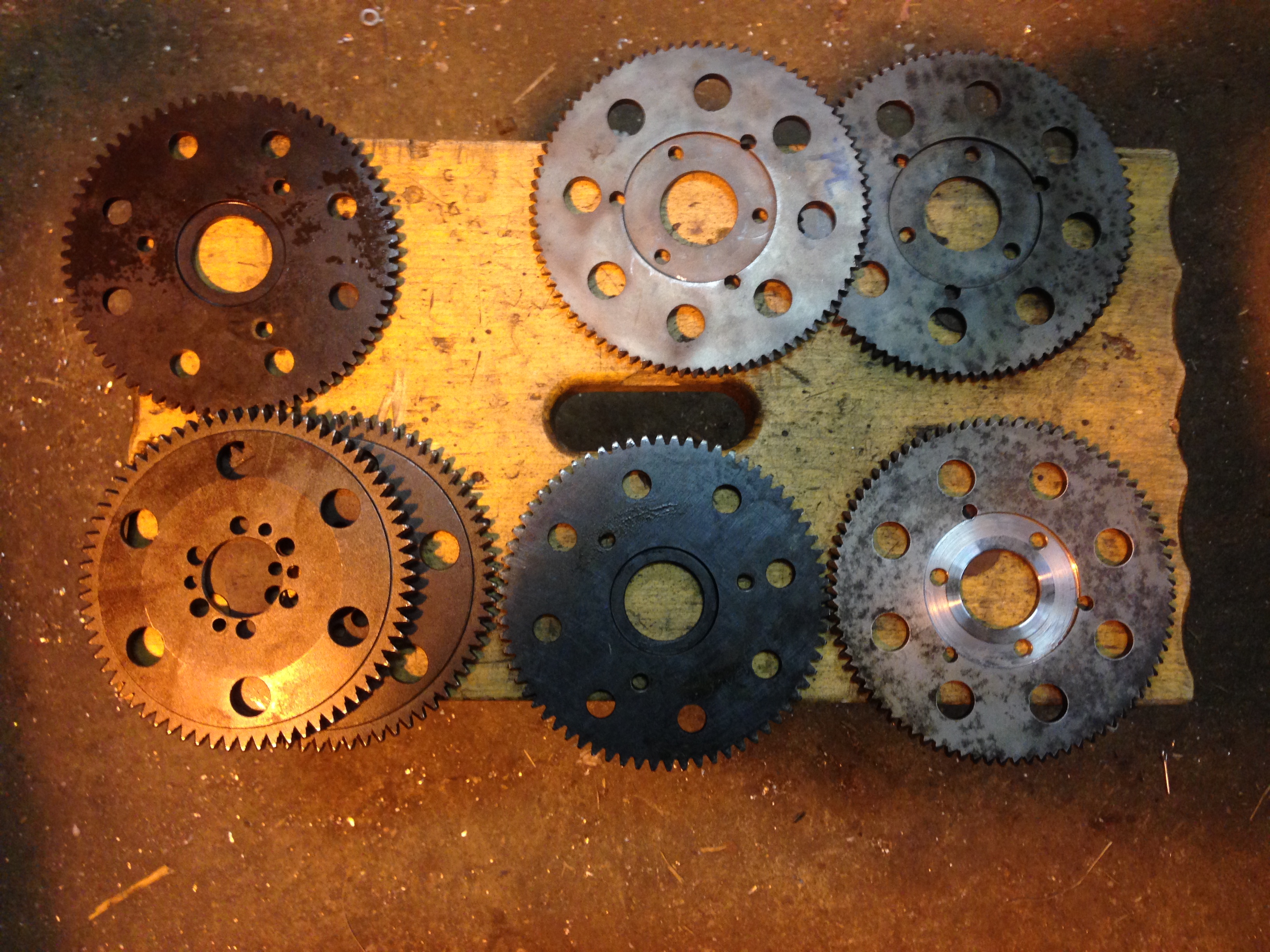

  • So, Wochenende rum und noch schnell ein paar Fotos gemacht.
    Also der eine Durchmesser des PVL-Polrades ist definitiv anders als beim Vape Polrad (zumindest von dem orognalen 70-3 Polrad, wie sie damals Simson verbaut hat ->64,3mm).
    Ich musste damals den Durchmesser größer drehen und die Tiefe noch etwas nachnehmen. Tiefe sind original 1,9-2,0mm.
    Warum das Polrad abdrehen?

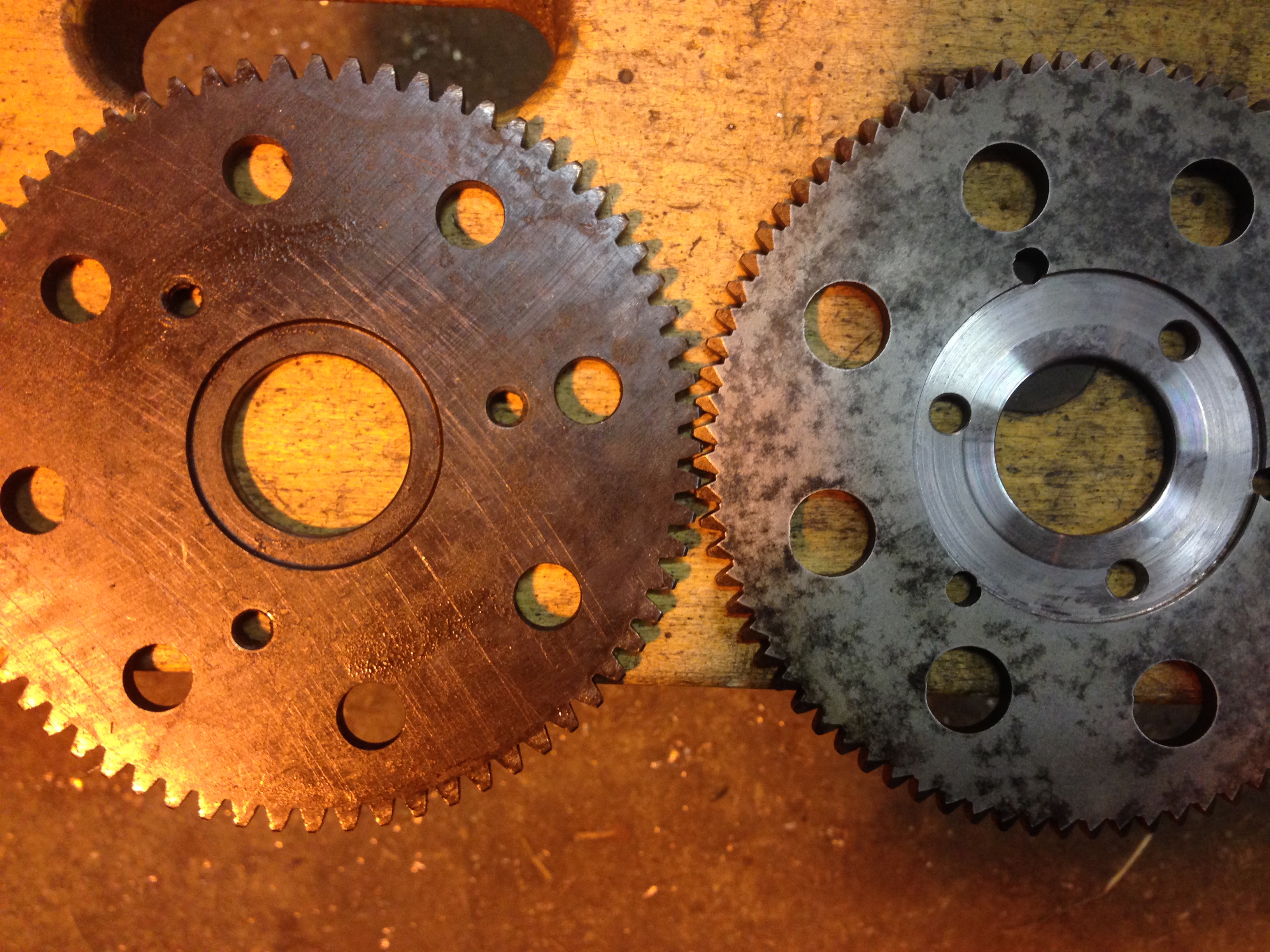

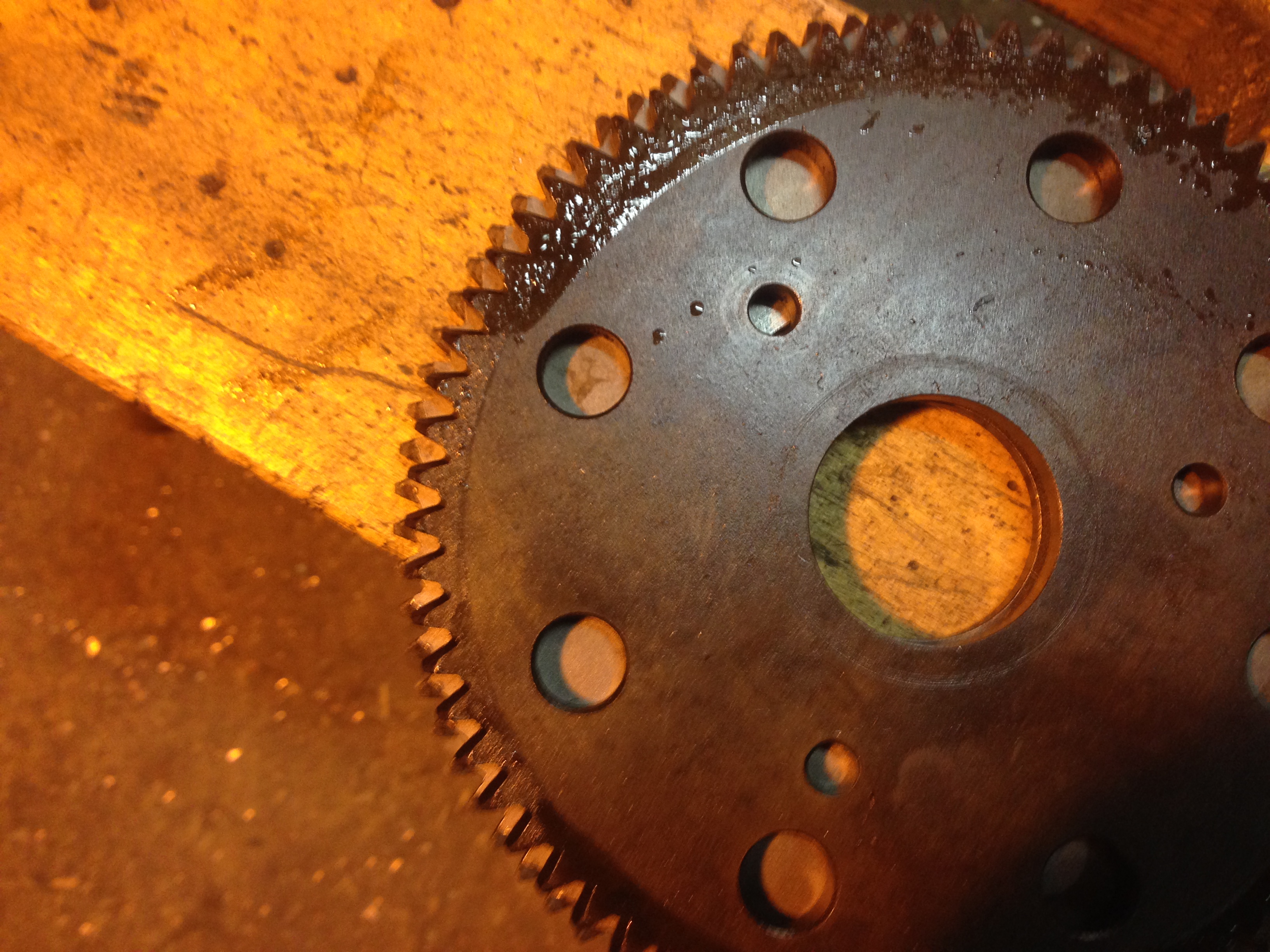

    Hier noch ein Fotos von den, wie du schon sagtest, unterschiedlichen Durchmessern:
  • Damke für die Bilder.
    Man sieht doch einige UNterschiede, im Durchmesser und auch dass die Anschrägung der Zähne von der Aussen auf die Innenseite gewandert ist.
    Warum am Polrad abdrehen?
    Es erschien mir einfacher. Immerhin hatte ich ja meine liebe Mühe ins Anlasserrad überhaupt Löcher zu kriegen.
    Jetzt bleibt mir nur Das abgedrehte Polrad abzuwarten.
    Wie dem auch sei, letztendlich dürfte es keinen Unetrschied machen, wo man bdreht, hauptsache es passt nachher unter den Deckel und unters Freilaufritzel.
