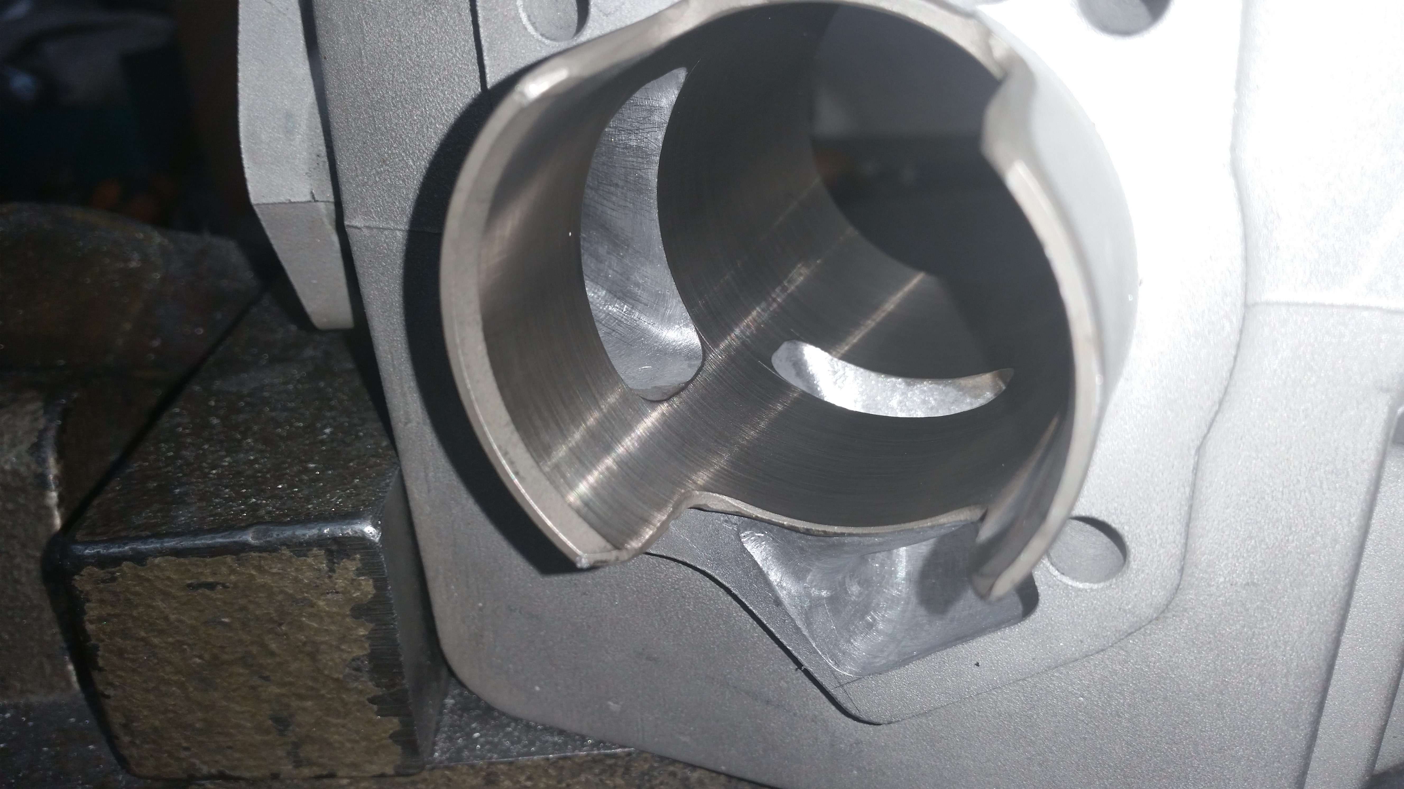

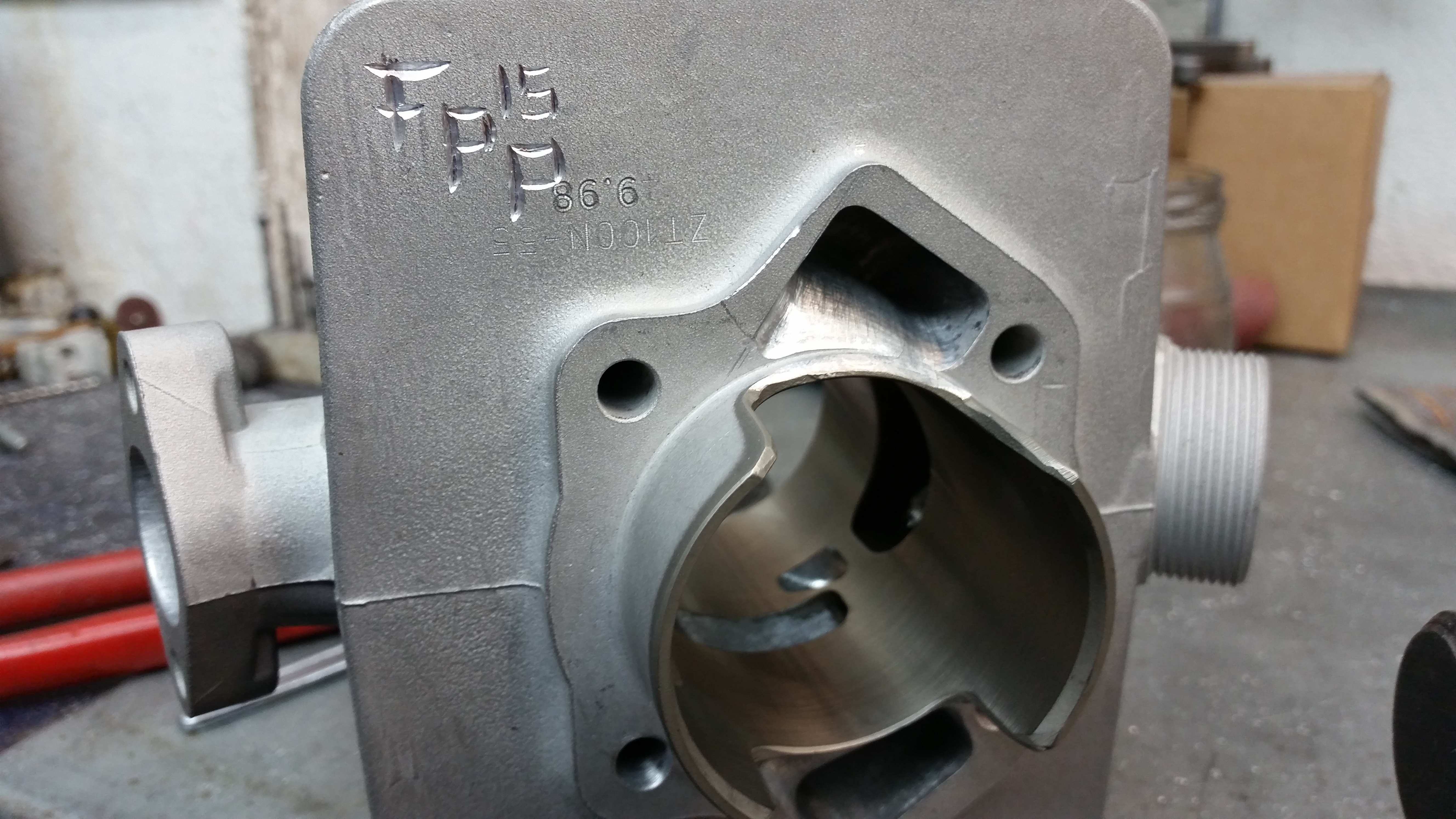

  • Zitat von FPP
    So geh ich es an..., denke so sollten sich echte 16 ps am Rad realisieren lassen....
    Sieht doch schon mal vielversprechend aus.
    An Na`s hatte ich auch schon gedacht.
    Was genau hast du denn gemacht und würdest du die derzeitigen SZ verraten?
