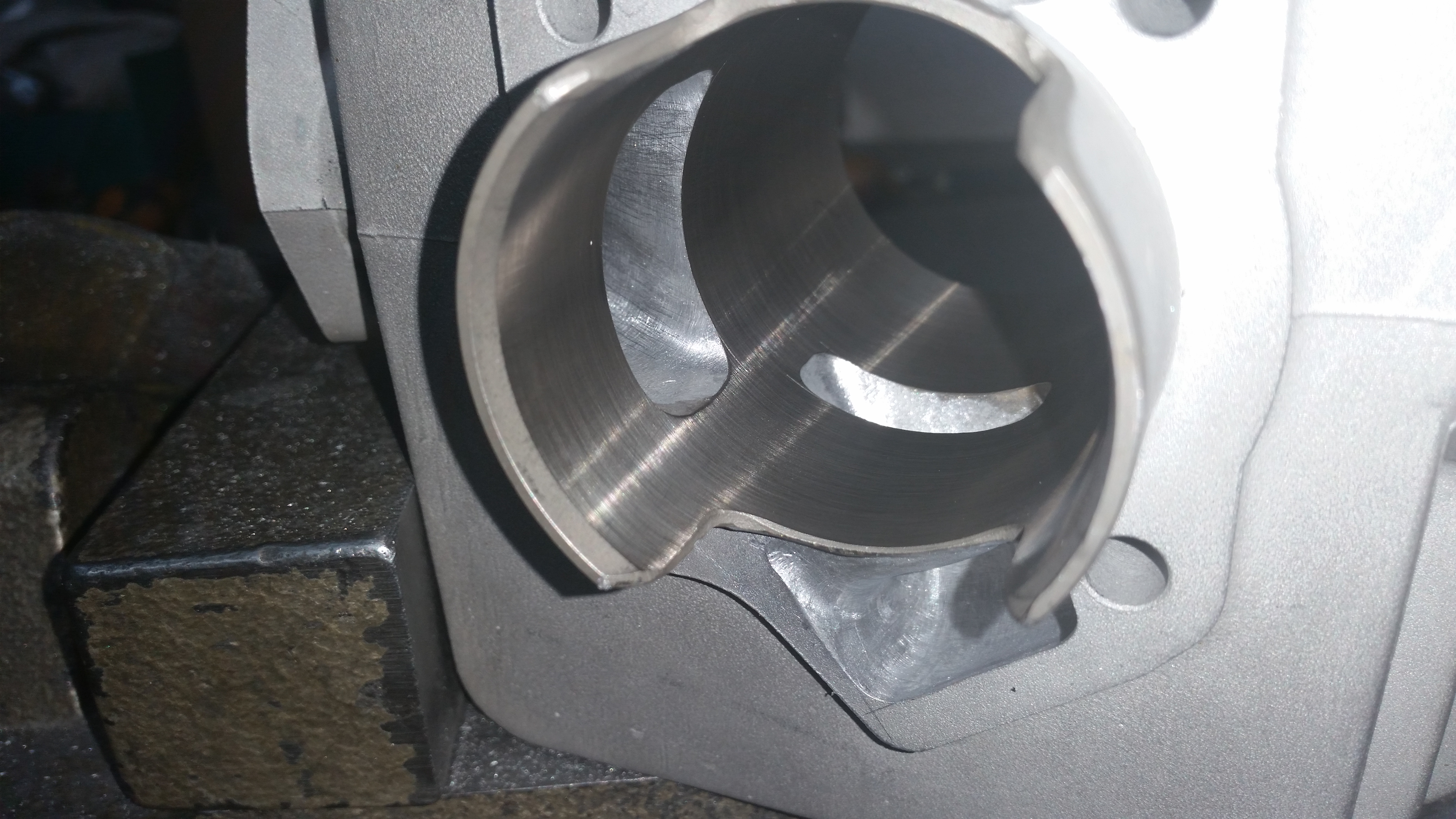

ZT 100N Zylinder bearbeiten ??
  • Zitat von Mo-Se
    Hi,
    erstmal würde ich den Ringstoß nicht in den Kanal laufen lassen, wenns nicht zwingend notwendig ist, sondern einfach einen anderen Kolben nehmen ;)
    Ich meine der Zylinder hatte 182/126/152, alltagstauglich eben.
    Der Zylinder hat natürlich noch potenzial, wobei ich aber auf keinen Fall zusätzliche Stützkanäle wählen würde, allein schon weil da echt gut Fleisch für ordentlich Ü-Fläche ist.
    MS
    Na dann ran an den Speck,Markus. 8-)
    Bei den SZ kann man ja nun nicht wirklich von Renncharakteristik sprechen,oder?
    Beim Auspuff finde ich es halt komisch,daß ZT einen Leistungsbereich bis 10000 upm angibt und viele sagen,daß der unter 9500 schon dicht macht.
    Mir wäre halt noch etwas Drehzahl ganz lieb und damit er von unten raus noch besser geht.(da hatte ich mir nämlich etwas mehr erwartet)
  • Auslass waren bei mit 190

    Das der Zylinder nicht groß dreht ist aber auch aus dem Diagramm sichtbar.

  • Der Zylinder ist so sehr gut verarbeitet und läuft auch sehr ruhig.
    Hab mal aufs Umbauprotokoll geschaut.
    QK ist bei 0,9mm. Wird aber auch an der Verdichtung von 11,5:1 liegen.Daher auch der ZZP von 1,4mm vor OT.
    Hab mal mit verschiedenen Getrieberechnern gearbeitet und komme auf eine max. Drehzahl von 8500 upm.
    Das wäre dann ein nutzbares Band von grad mal 3000 upm.
    Gefühlt fährt der Motor sich auch so.

    Hab grad mal mit MoSe gequatscht.Dieser ist,so wie ich, der Meinung,daß der 100N mit derzeitigen SZ die angegebene Leistung und Vmax gar nicht erreichen kann. :?
    Beim 90er sind wohl die SZ etwas realistischer im Bezug auf Leistung und Vmax.
    Ich werde den Zylinder nacharbeiten lassen so in die Richtung max. 190 ASZ,ÜSZ bleibt und ESZ max. 156.
    Dazu wird der VM20 auf 22mm aufgedreht und Auspuff bleibt vorerst so.
    Preislich sollte sich das in etwa so bei 100 Euro bewegen.
    Falls mir jemand ein besseres Angebot machen kann bin ich gern dabei. 8-)
