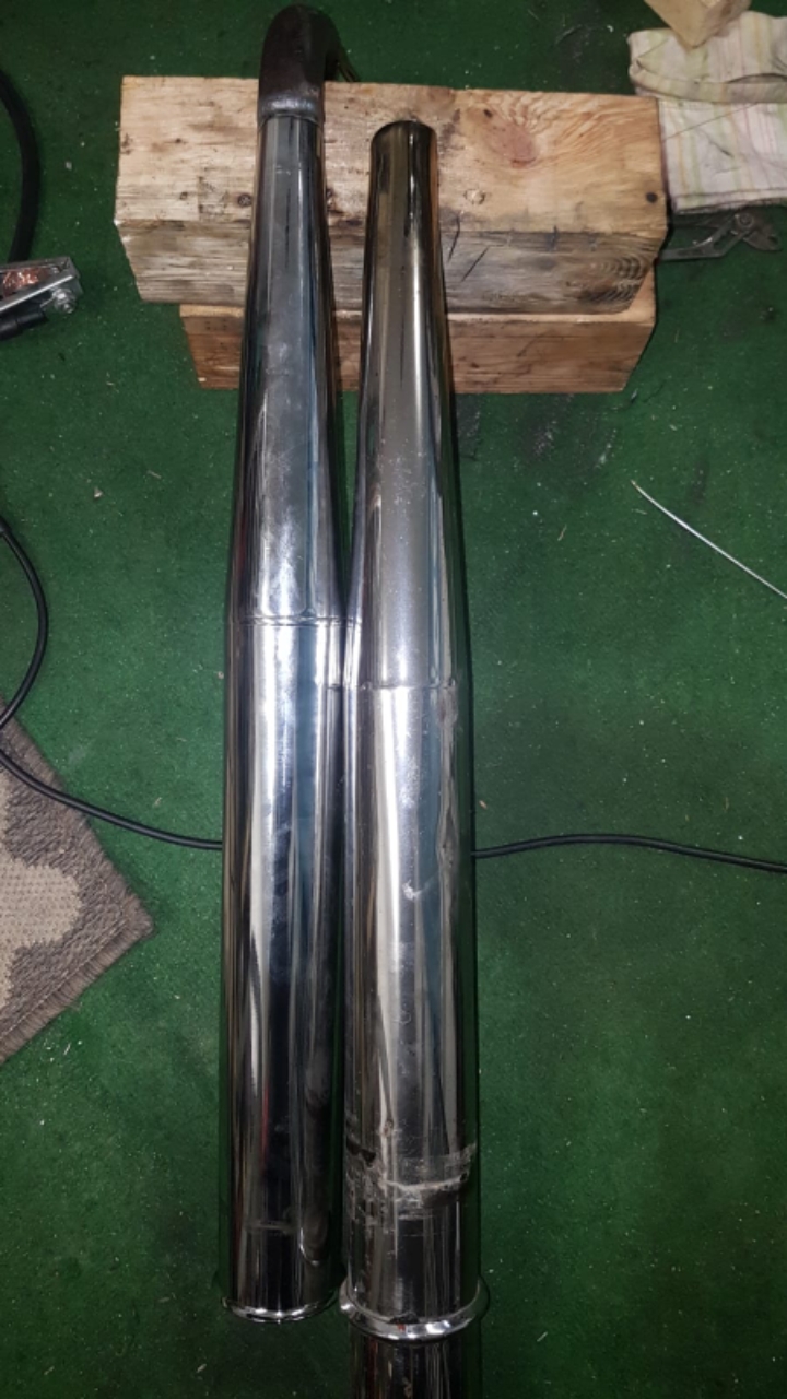

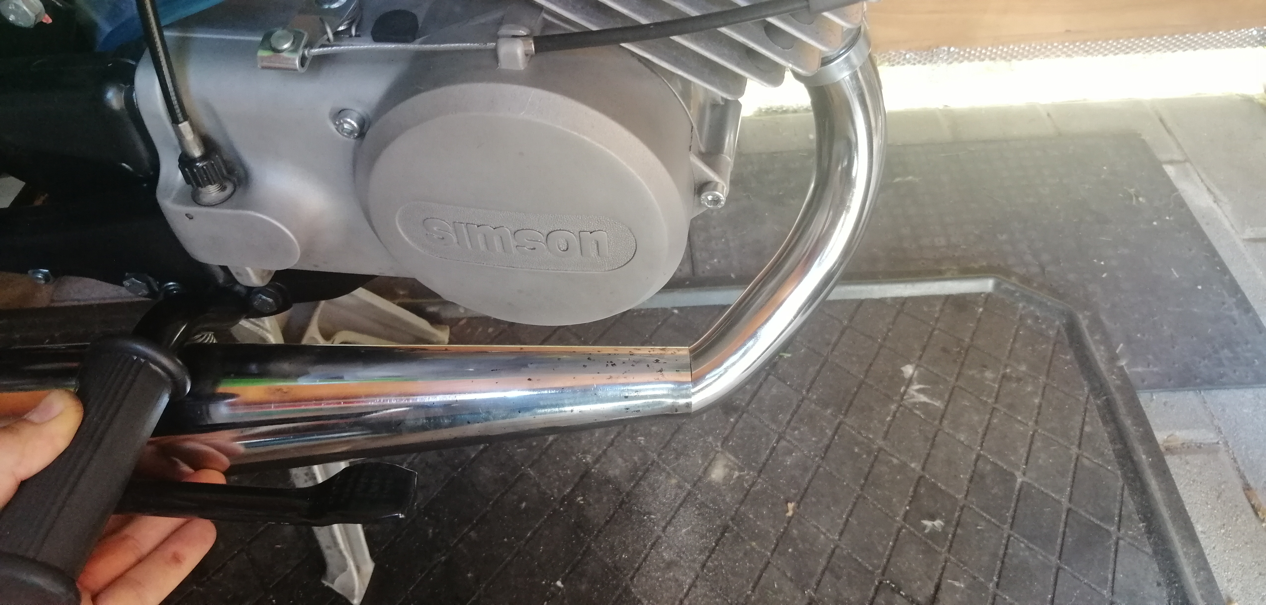

So, ich habe jetzt am 32er Vario SP auch noch weiter experimentiert mit verschiedenen Kegeln sowie Zubehör am 2TF 85 O z. B. in den letzten Wochen. Da läuft er am besten mit maximalst gekürzten Krümmer aber anderem 2Rohr/2Plattendämpfer (große Version 18mm, Sachsenmoped) und aufgeweiteten Serienendstück.

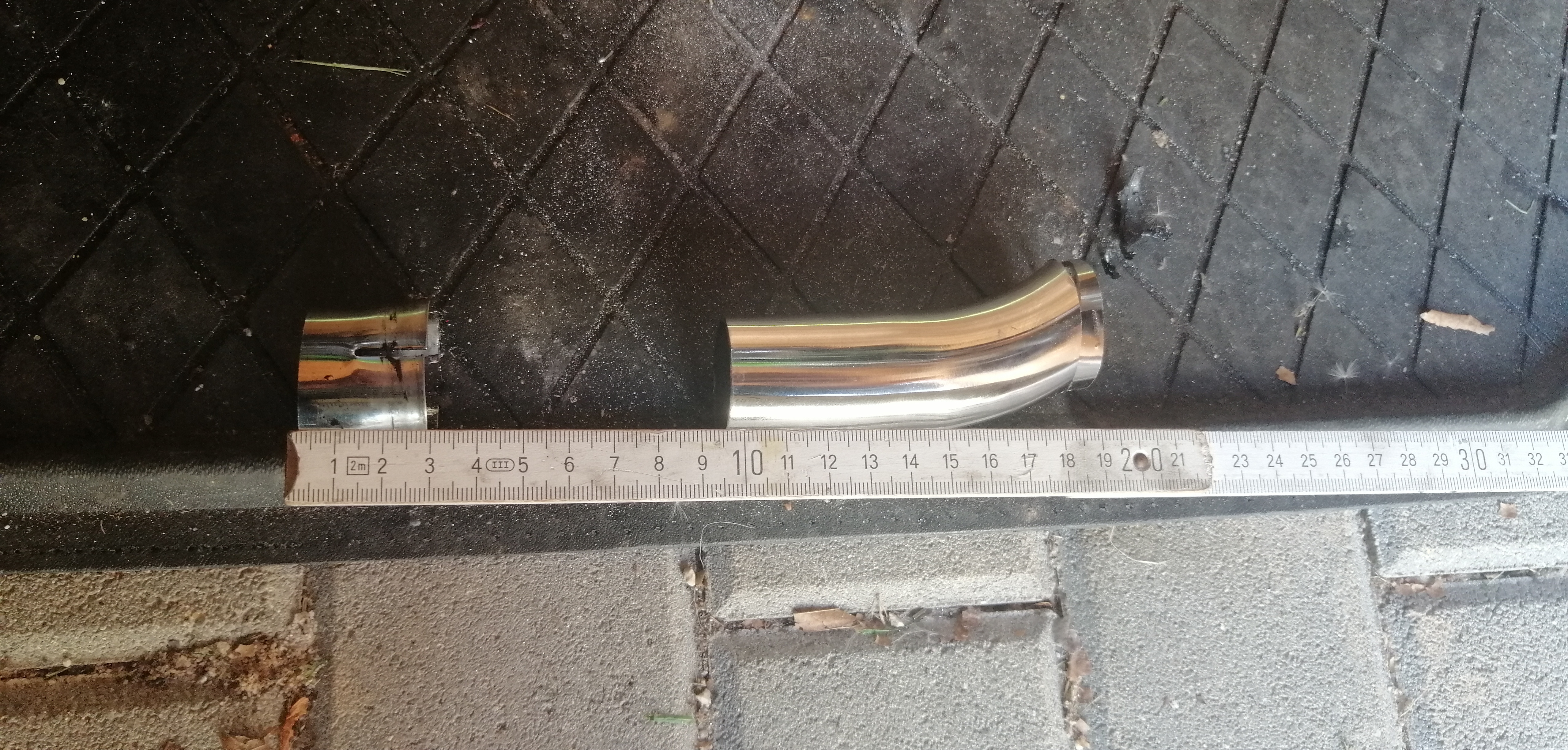

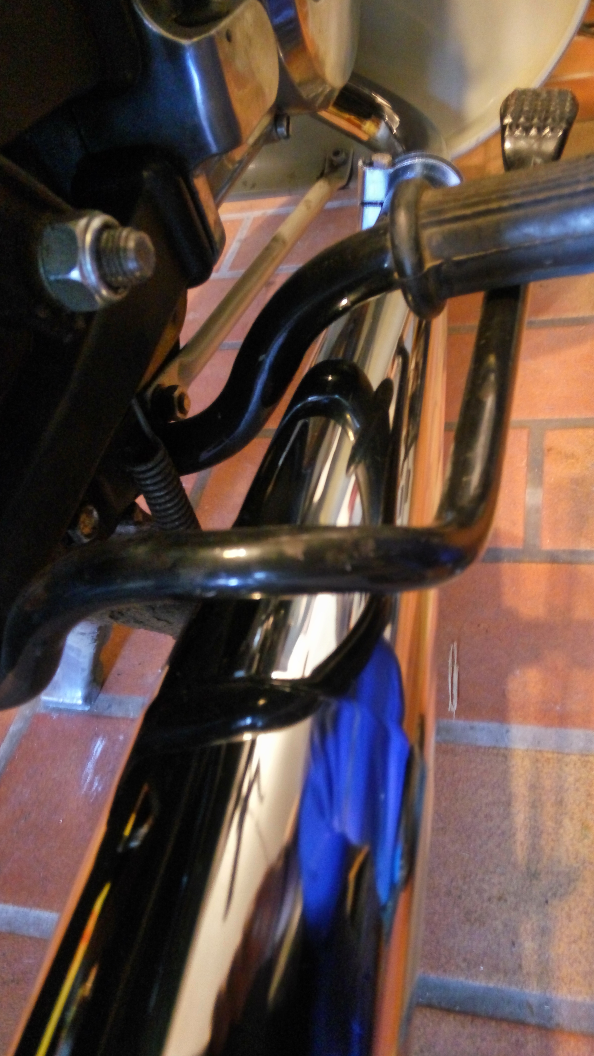

Abschneiden bis in die Krümmerbiegung hinein ist aber notwendig und nur möglich, so dass der Auspuff auch noch hält und 3cm hinein geschoben werden kann, wenn ein anderer Fußrastenbock montiert wird. Bei mir JW Sport. Dirko HT für die Dichtung leider auch :-).

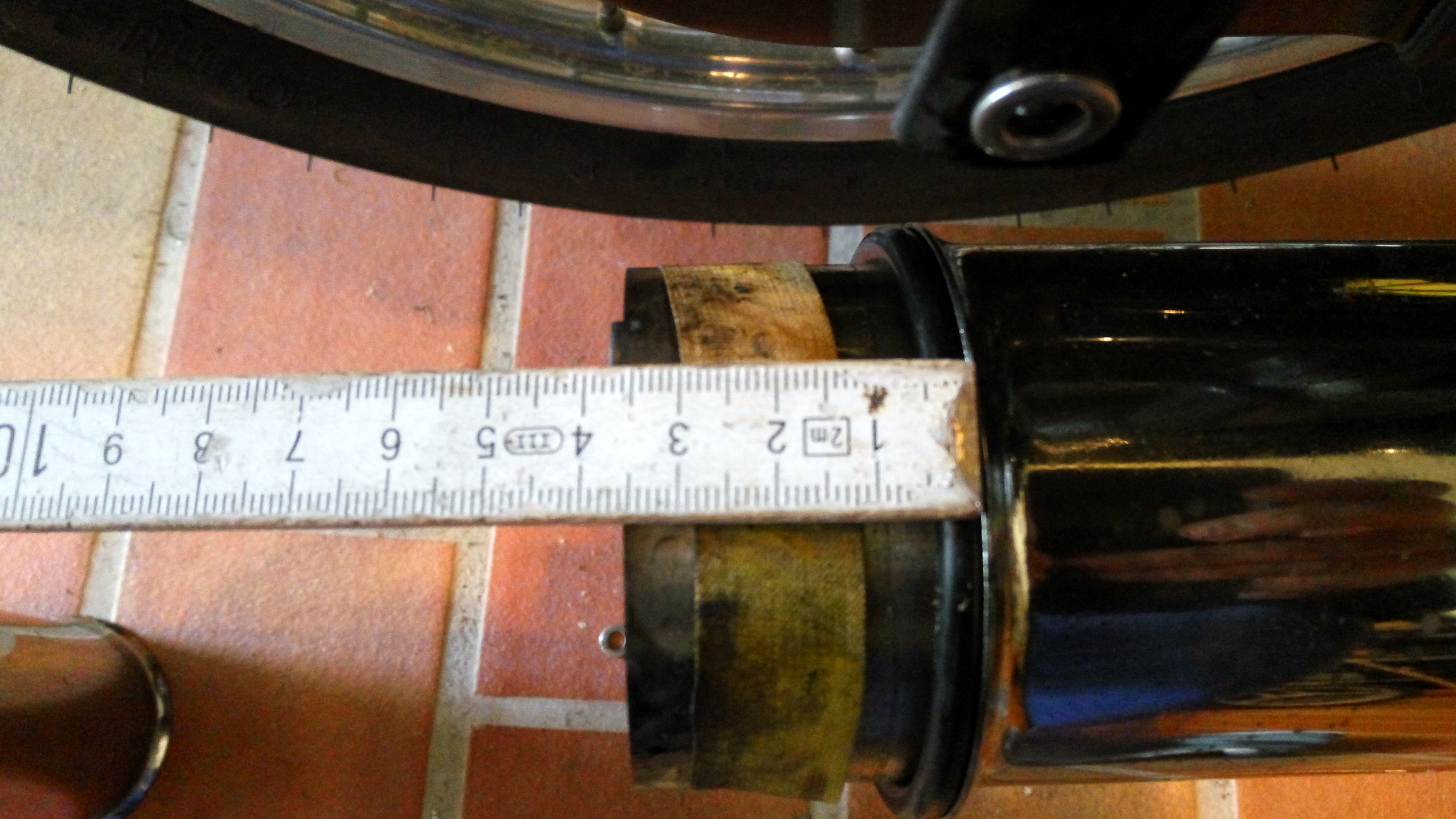

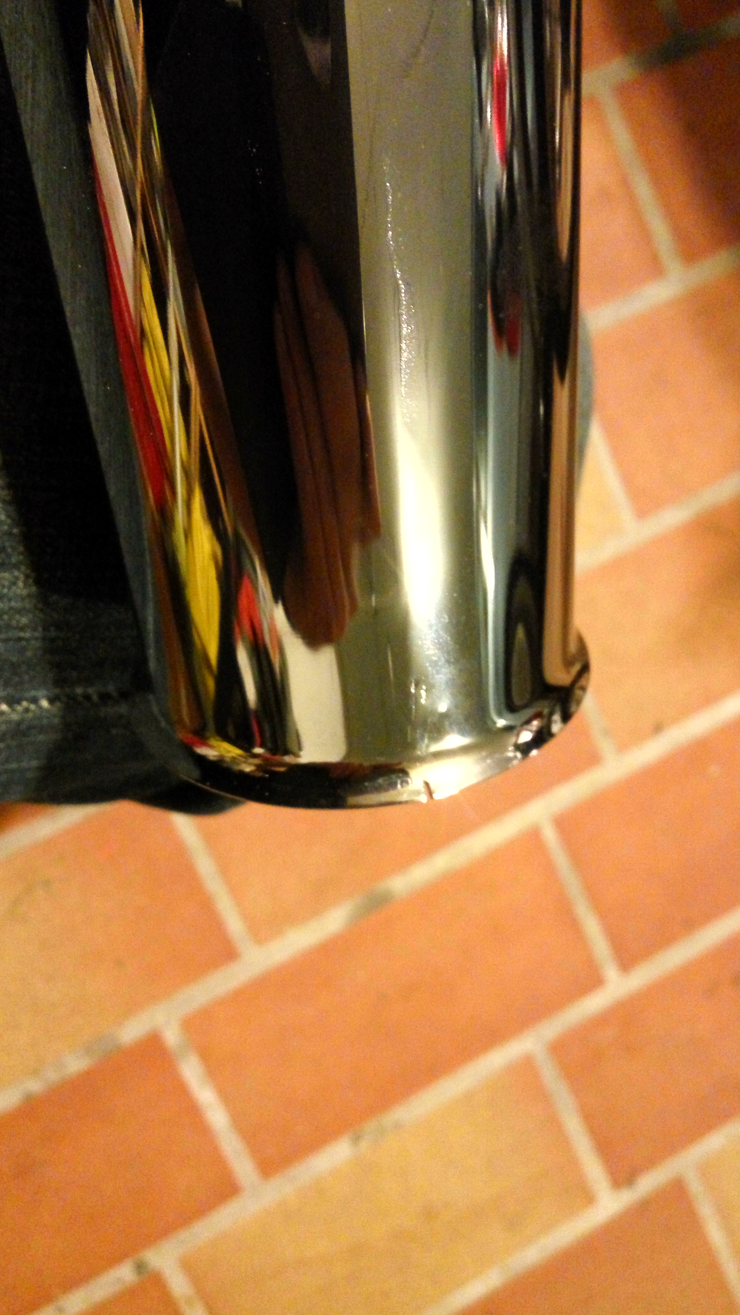

Einstellmaß für wirklich Bums unten raus, ist bei mir die maximale Länge direkt bis an den Dämpfer ran geschoben. 3cm Abstand mit einer Schraube sollten vom Kegelendrohr bis Dämpferprallblech aber vorhanden sein.
Ich habe es vorher mit 1,5 cm probiert und da hat man bei Volllast schon Dank des Hitzestaus das Klingeln vom Zylinder gehört. Ja gehört, da ich mit Trailhelm unterwegs war.
