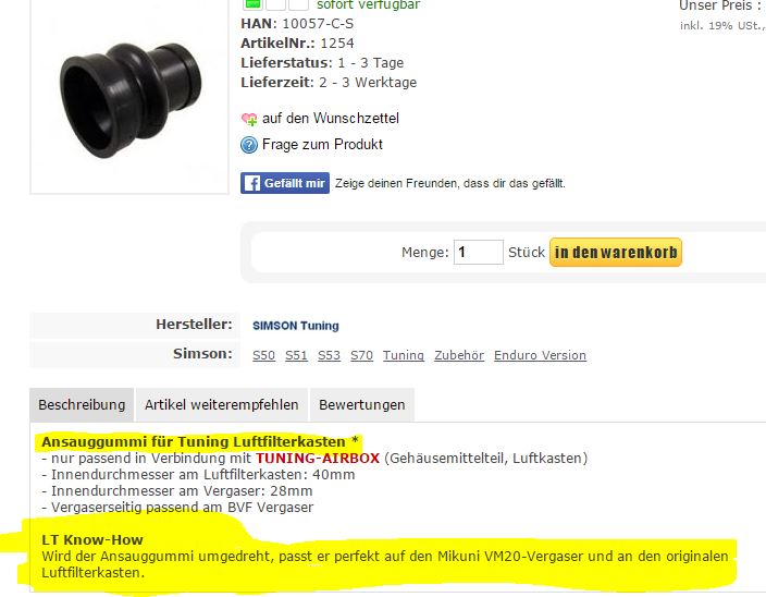

Meine Meinung dazu wird von LT bestätigt
[Blockierte Grafik: http://images.tapatalk-cdn.com/15/12/16/42fdcdcda85ef9f43a7f267a66ebb5fb.jpg]
Als ich letztens einen Mik bei LT gehohlt hab wurde mir was anderes erzählt.....;)

Also auf ihrer Seite steht es noch dass man das so fahren kann.
Na daraus werd ich ja jetz such nicht schlau ...
