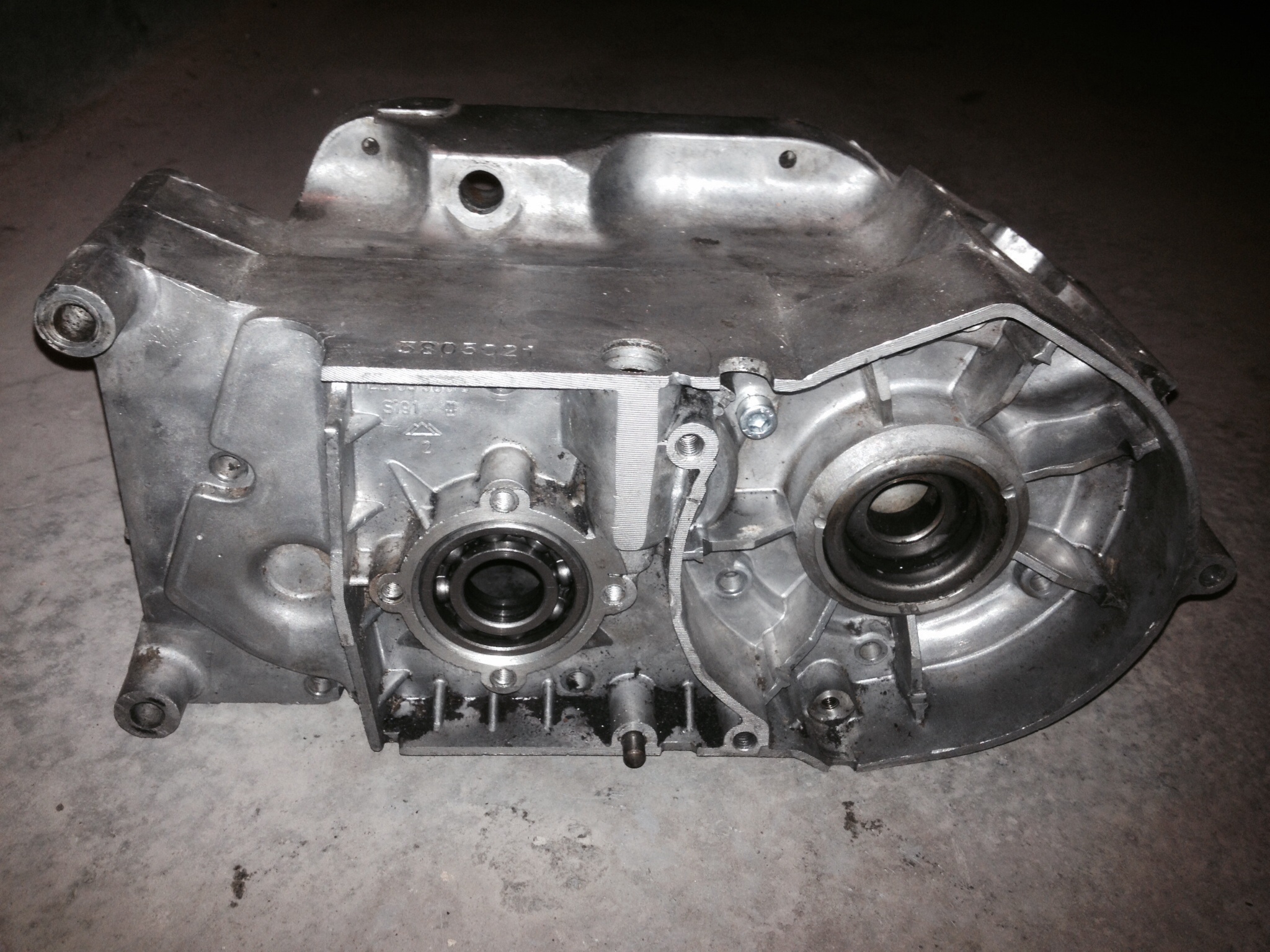

Und was passiert mit dem Kurbelwellenstumpf auf der Kupplungsseite?
Der ist doch schon bearbeitet.
Habe grad mal gemessen. Vom linken KW-Lager bis zu dem Anschlag Primärseitig sind es 8,8mm. Von dem rechten KW Lager bis zur Fläche auf der normalerweise die Dichtkappe sitzt, sind es 7,5mm. Allerdings ist das Gehäuse ohne Mitteldichtung montiert.
Der geringe Abstand rechts sollte aber nicht das Problem sein. Muss dann eben noch eine Abdeckung mit Absatz gefertigt werden oder ein Distanzring zwischen Gehäuse und Abdeckung.
Primärseitig sollte der Platz gerade so ausreichen, oder? -
7mm ist der Simmerring breit.. Geht also. Dann kannst du dir die Ölleitscheibe kannst du dir dann auch sparen.
Rechts wie links gibt's da keine Probleme.

Die Bilder sind vom Fabian und ich habe sie nur Hochgeladen . Da er sie mir Nachts per Whatsapp geschickt hatte. fräsen könnte man bestimmt auch . Man kann bestimmt auch über einen adapter das Ritzel rüber nehmen.
