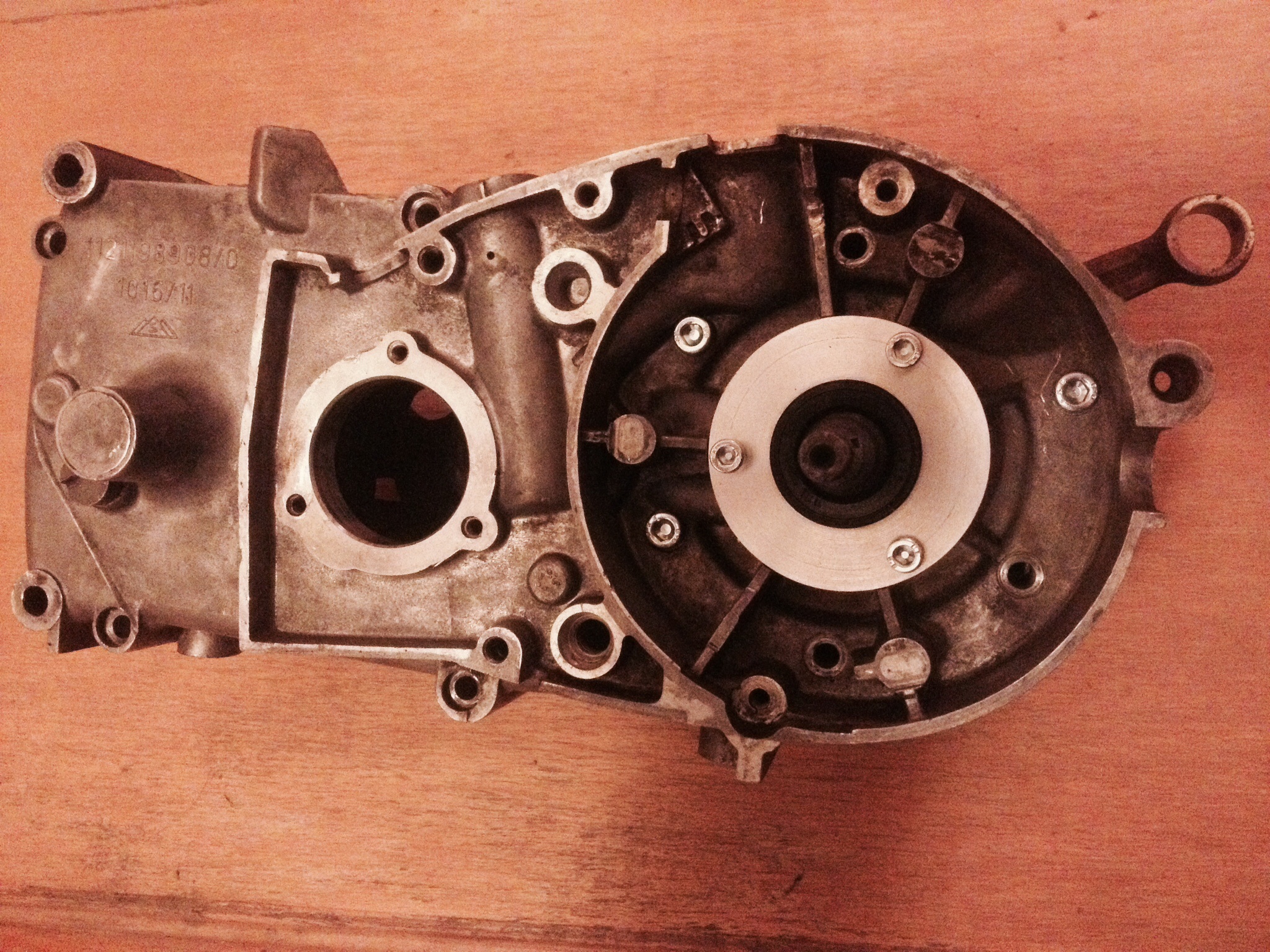

Hallo, hier schonmal ein Bild von den Distanzen/Adaptern welche außerhalb der Kurbelwellenlager Platz finden sollen.
Den (vorläufigen) Einbau hebe ich mir für nächstes Wochenende auf.

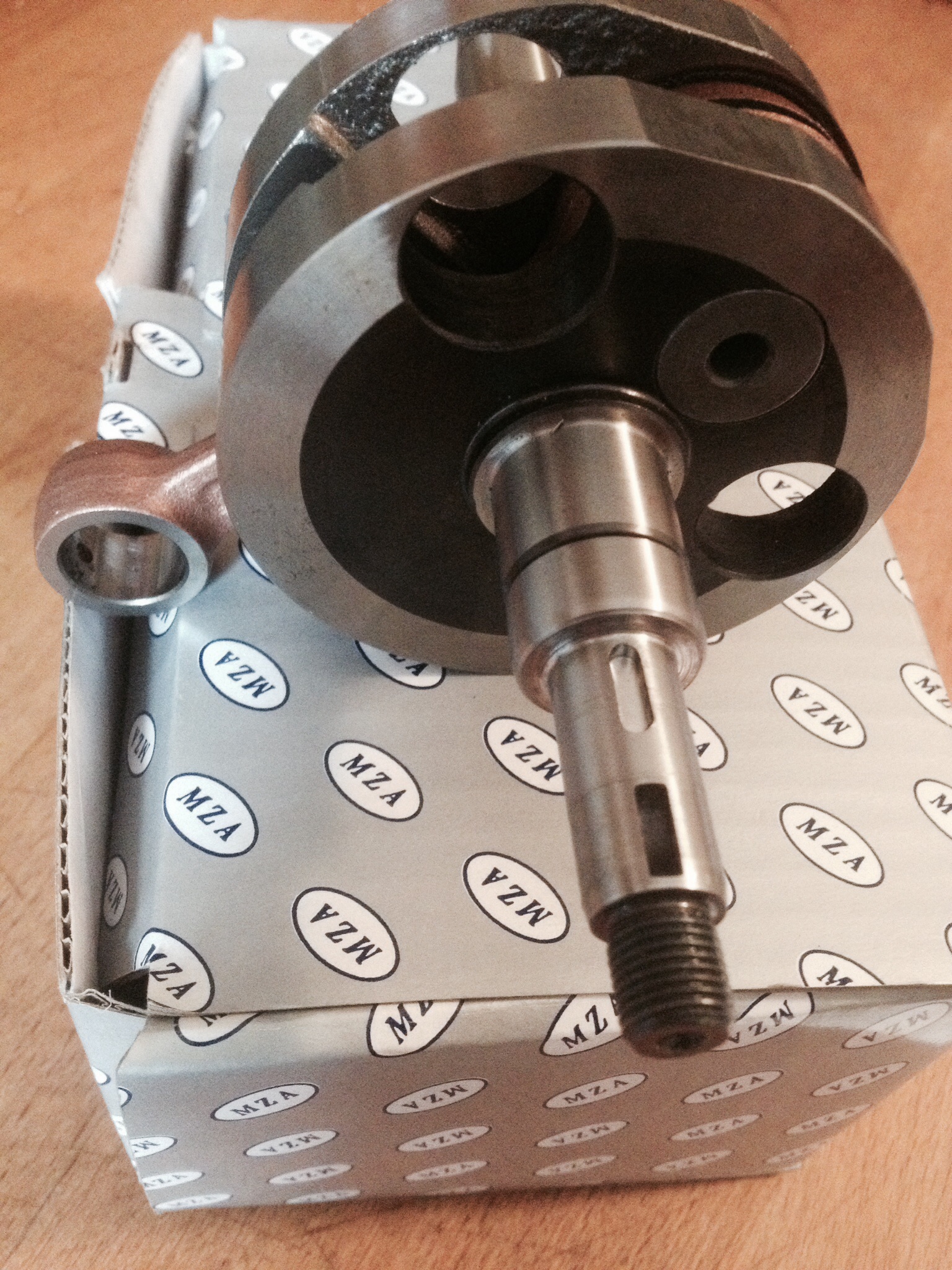

Habe heute die KW vom Zerspaner meines Vertrauens wiederbekommen.
Vielen Dank an Herrn Neumann an dieser Stelle. Mit dem schon so einige Projekte erst realisiert werden konnten. Die Nut für die Passfeder wurde auf einer konventionellen Fräse eingebracht. Halbmond wäre, mit dem entsprechenden Fräser, auch kein Problem gewesen.
In die rechte Motorhälfte kommt eine andere als oben gezeigte Distanz/Adapter (Bilder folgen).
Das Motorgehäuse wird komplett wieder rückrüstbar sein. Lediglich die Ölkanäle werden mit Haftstahl etc. verschlossen. -

Möchtest du die kW noch nachwuchten? -
Ich habe bis jetzt noch nie selbst ne KW gewuchtet. Hab mir aber vorgenommen, bei der hier, zumindest mal zu kucken was die Wuchtung sagt.
Genau, das sollte ganz interessant sein.
Eventuell solltest du sie auch noch auf Rundlauf kontrollieren, wenn du dazu irgendwie die Möglichkeit hast. -
@ DMT Racing: ich werd das mal auf der Drehbank versuchen. 2 Messuhren habe ich. Muss ich mir nur mal noch Stative besorgen oder basteln.
Habe heute nochmal das Gehäuse mit der alten Welle und dem neuen rechten Adapter zusammengesetzt.
Da der rechte KW Stumpf ja etwa 5mm weniger weit aus dem Gehäuse ragt, wollte ich ja erst am Gehäuse was wegfräsen lassen. Werde das jetzt aber an der Platte vom Stator abdrehen (Vape oder Innenrotor). Da ist auch genug überschüssiges Fleisch vorhanden. -
