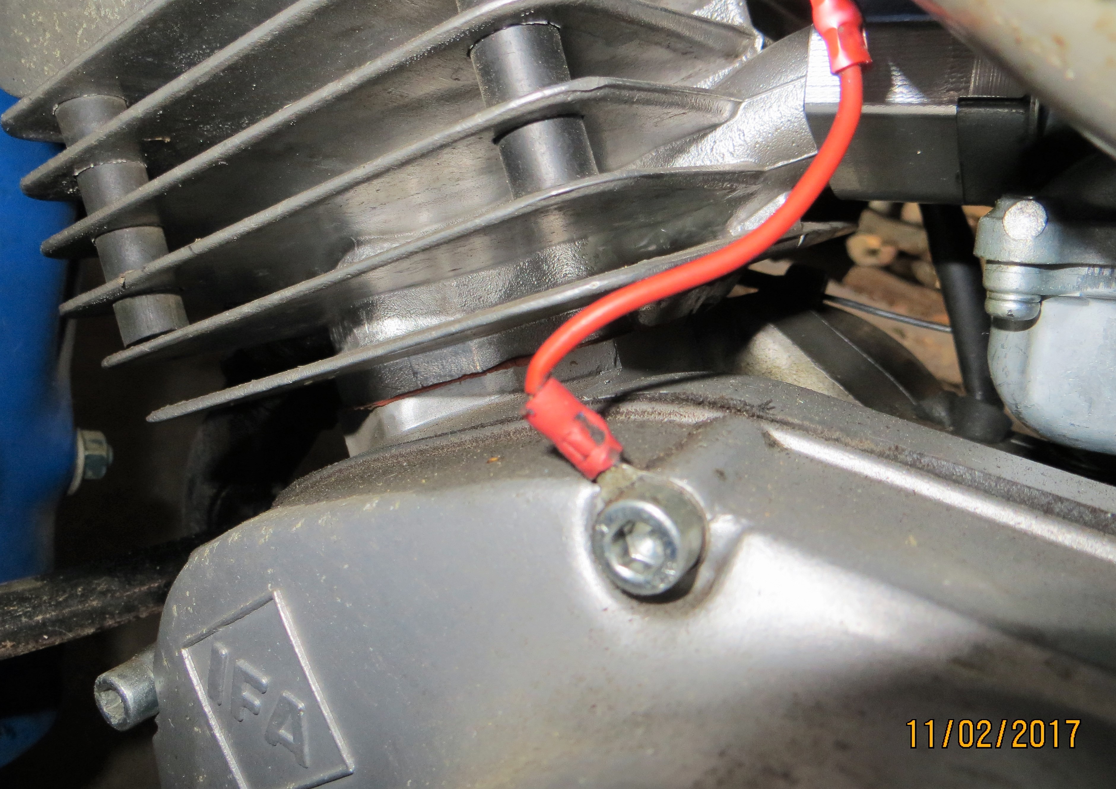

    Eines möchte ich aber schon mal vorweg nehmen...im direkten optischen Vergleich ist der Nachbau in mindestens zwei Details besser als das Original .Der Mikuni hat eine Schwimmerwannendichtung aus Pappe,der Nachbau aus Gummi.Die theoretisch von außen wechselbare Hauptdüse ist nur eine Halbwahrheit,Endurostreben und ein Motorgehäuse das da wohl im Weg ist ( es sei denn ,man bricht etwas die Gehäusekante vor der Kontermutter der Schaltung ) dürfte die meisten von uns den Vergaser trotzdem ausbauen lassen...und der O-Ring der den Kraftstoffkanal zur Schwimmerkammer abdichtet ,dürfte wohl auch ein Schwachpunkt sein .Hat dieser O-Ring im defekten Zustand schon einmal jemanden genarrt und zu viel Kraftstoff im Gemisch vorgetäuscht ???

    ...Die theoretisch von außen wechselbare Hauptdüse ist nur eine Halbwahrheit,Endurostreben und ein Motorgehäuse das da wohl im Weg ist ( es sei denn ,man bricht etwas die Gehäusekante vor der Kontermutter der Schaltung ) dürfte die meisten von uns den Vergaser trotzdem ausbauen lassen...
    Mit dem Mikuni-Adapter, den du am Zylinderflansch verschraubst, bekommst du das in den Griff.
    https://www.simsonforum.net/viewtopic.php?t=69195
    Damit ist ausreichend Platz zum Gehäuse und der Vergaser muss nicht bearbeitet werden.
