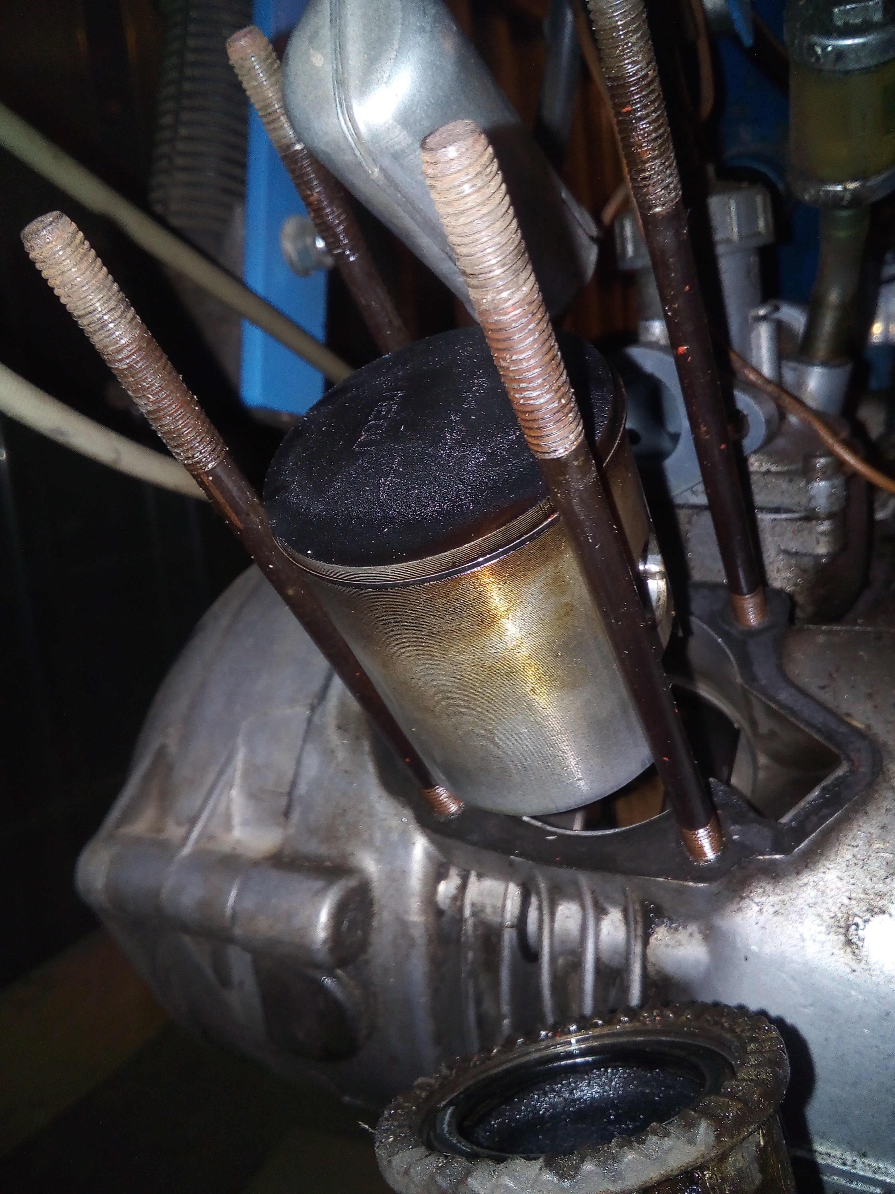

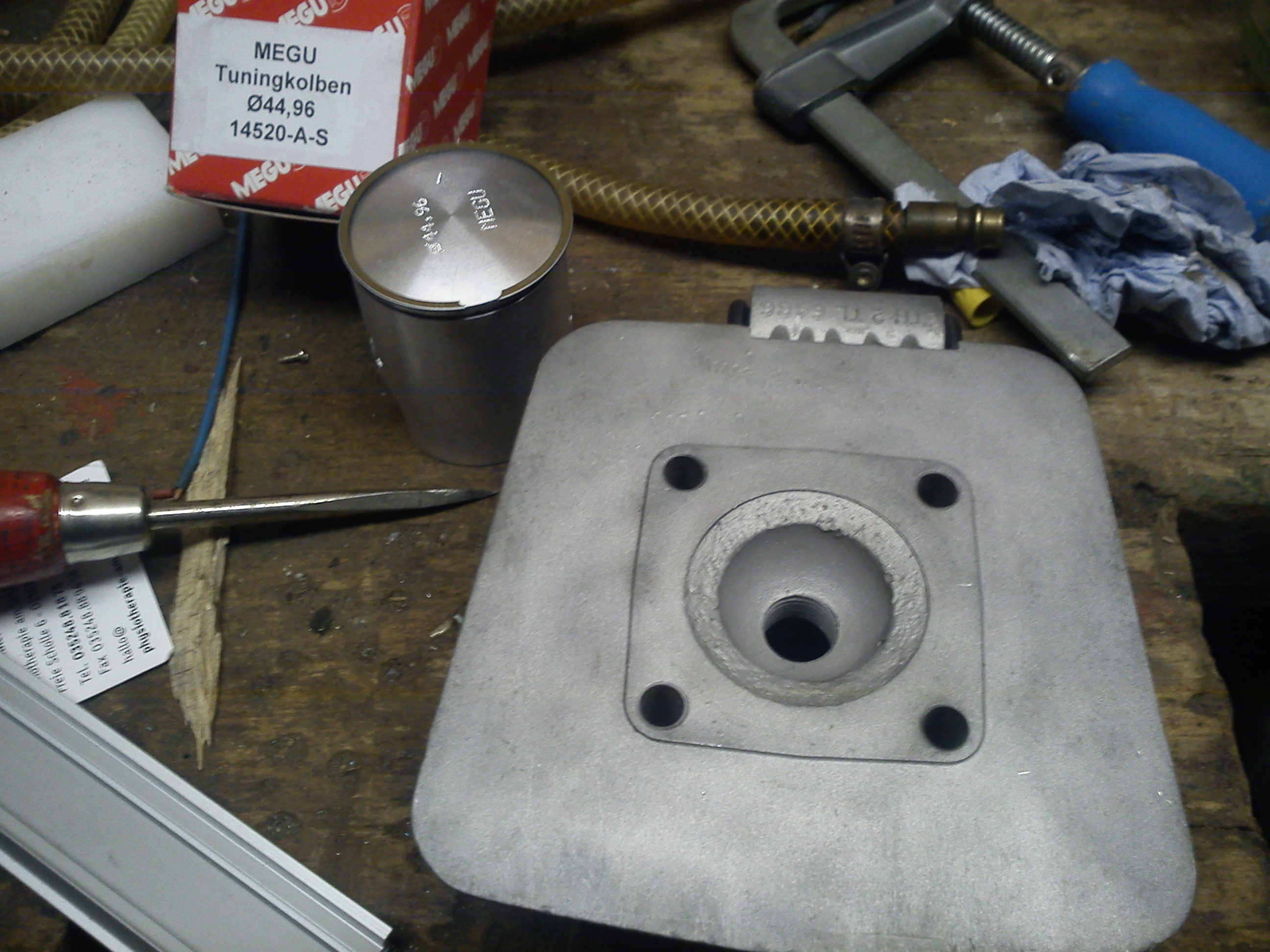

  • Der Kolben ist da, macht einen guten Eindruck, ist leichter wie der original Kolben.
    Werde bei Gelegenheit mal die Küchenwaage mit in die Werkstatt nehmen.
    Den Kopf gab es fürn schmalen Taler.
    Der Vorbesitzer, war so schlau und hat die Dichtfläche mit gestrahlt. :thumbup:
    Macht bei mir nix, da ja eh die Kopfzentrierung eingedreht wird.
    mfg Micha

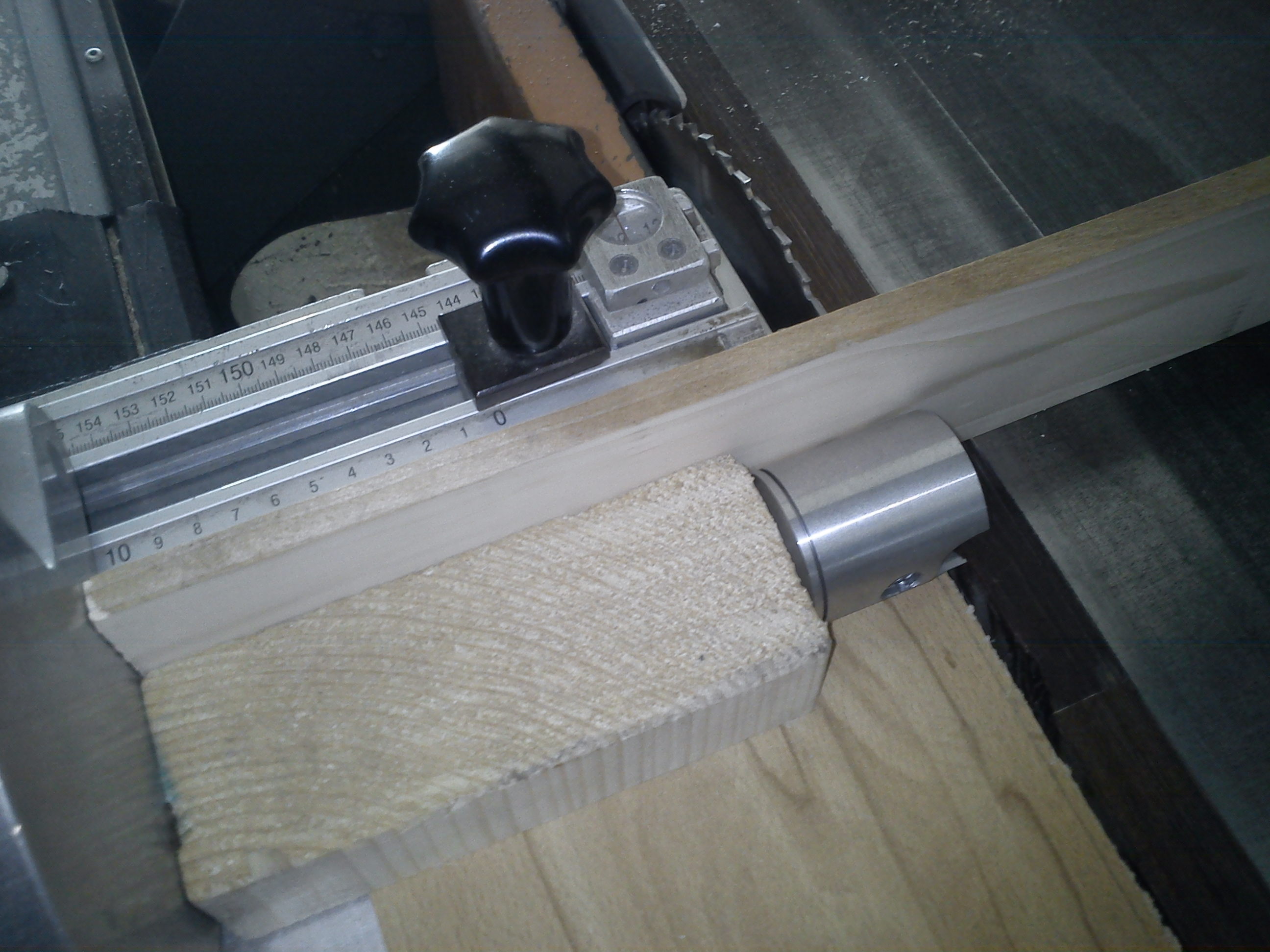

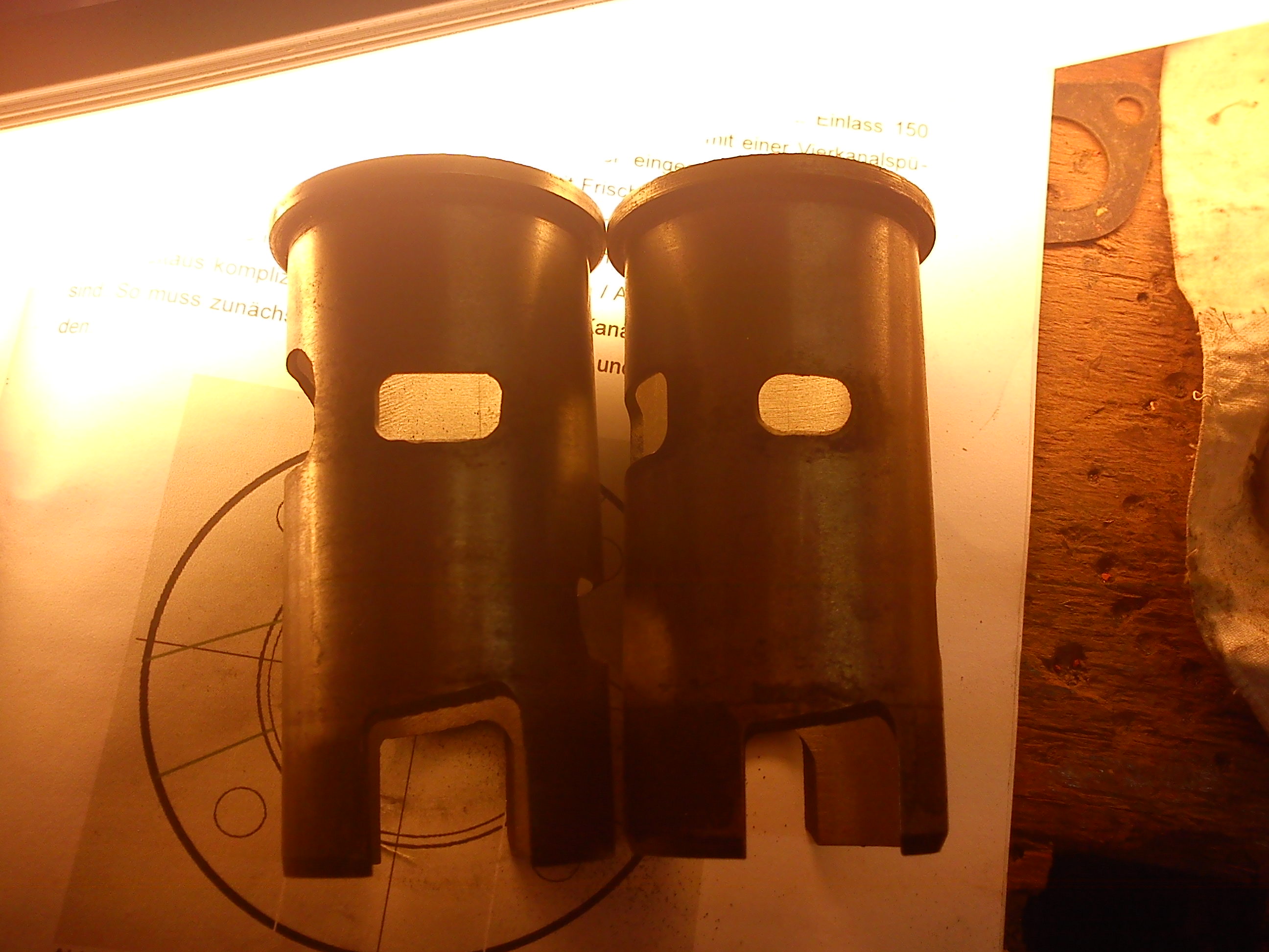

  • Wie man sich bei dem Gewicht verschätzen kann.
    Original Kolben mit Ringen 78 g
    Megu ungekürzt(57,5mm) mit Ring 86 g
    Original Kolben mit Ringen, Bolzen und Clips 98 g
    Megu gekürzt auf 54 mit Ring, Bolzen und Clips 100g
    Kürzen auf der Formatkreissäge:
    Durch die Kolbenfenster werden die letzten 2 g Differenz auch noch fallen.
    Die Wuchtung bleibt also die selbe, ob ab Werk nun gut oder schlecht. :cheers:
    Die Kanäle sind alle angerissen, wenn es mich rappelt geht es los mit fräsen.
    mfg Micha

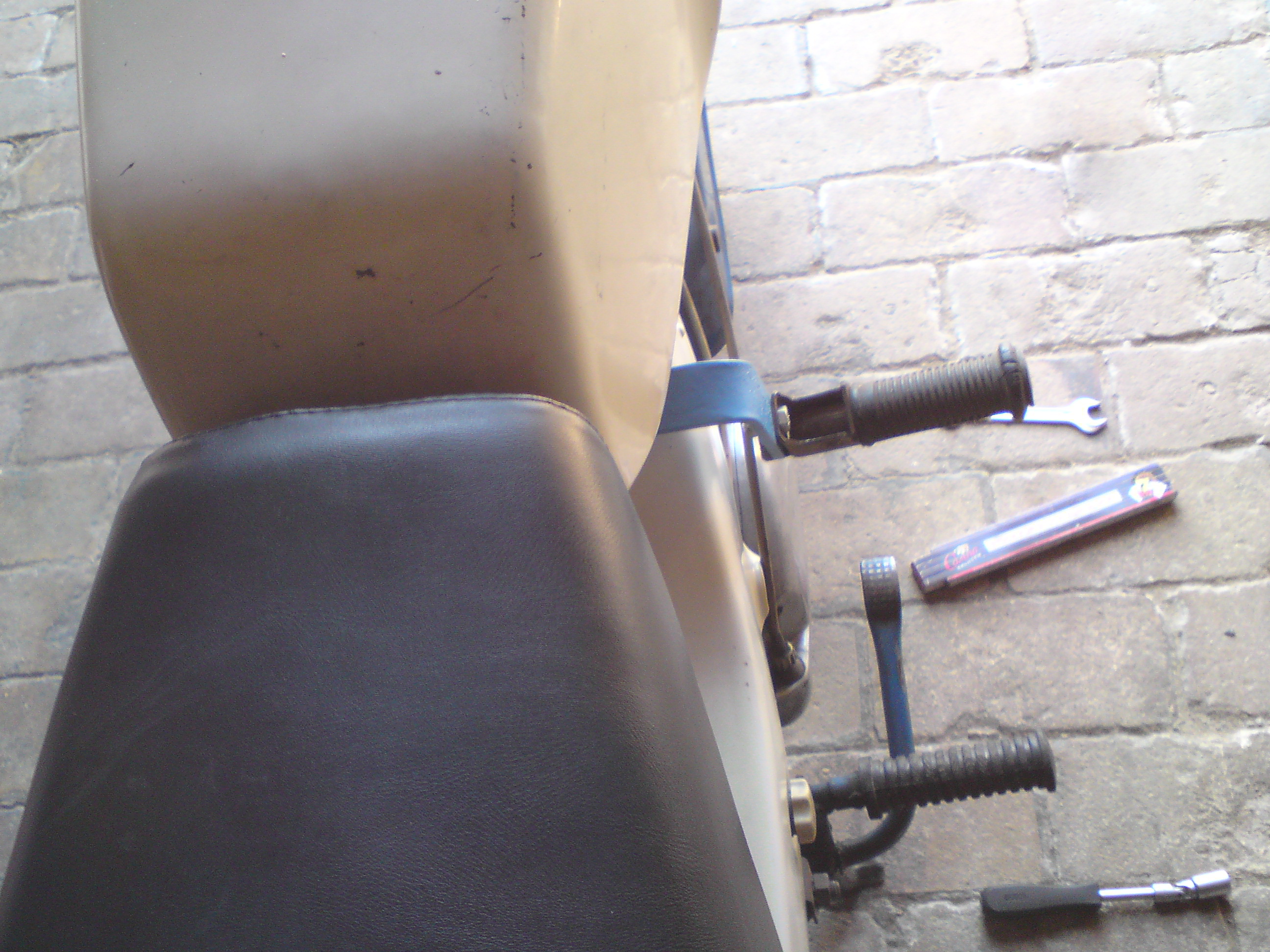

  • Da ich leider keine Informationen gefunden habe, wie die original Kinderfußrasten an Sperber oder
    Habicht befestigt werden, habe ich heute selber etwas gebaut.
    Jetzt konnte ich auch das erste mal die neu lackierten Seitendeckel verbauen.
    mfg Micha
  • hätteste gefragt hätte ich dir helfen können
    hab letztes jahr auch kinderfußrasten fürn sperber nachgebaut - sehen um einiges anders aus, da ich mich am original orientiert hab
    falls du sie nochmal umarbeiten willst meld dich
  • Moin
    Dann schick mir doch bitte mal ein paar Bilder.
    Vielleicht mit einem Zollstock als Maßstab daneben.
    Ich habe im Netzt nichts gefunden, im Bekanntenkreis hat auch keiner was.
    mfg Micha
    S 50 LKR

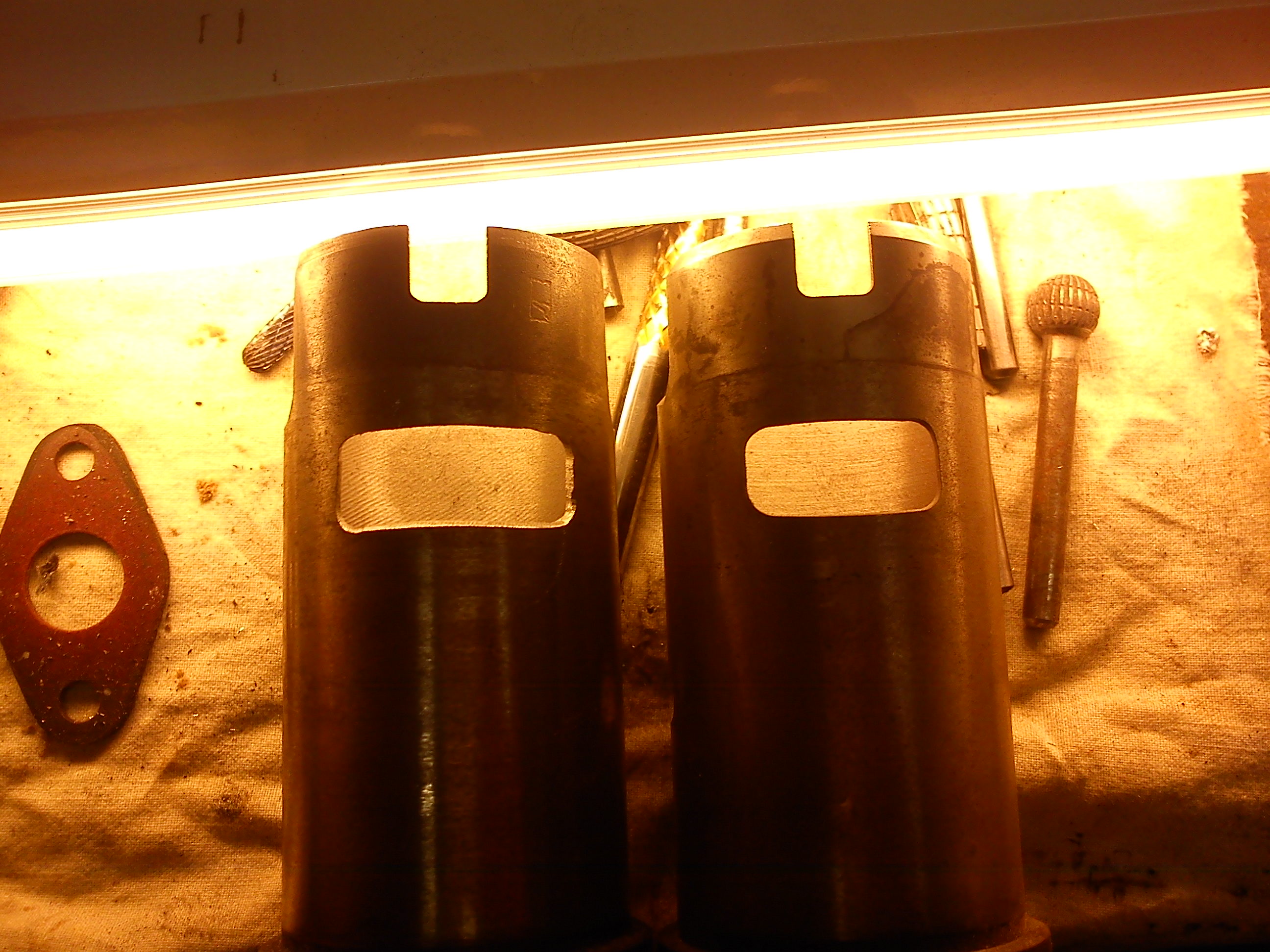

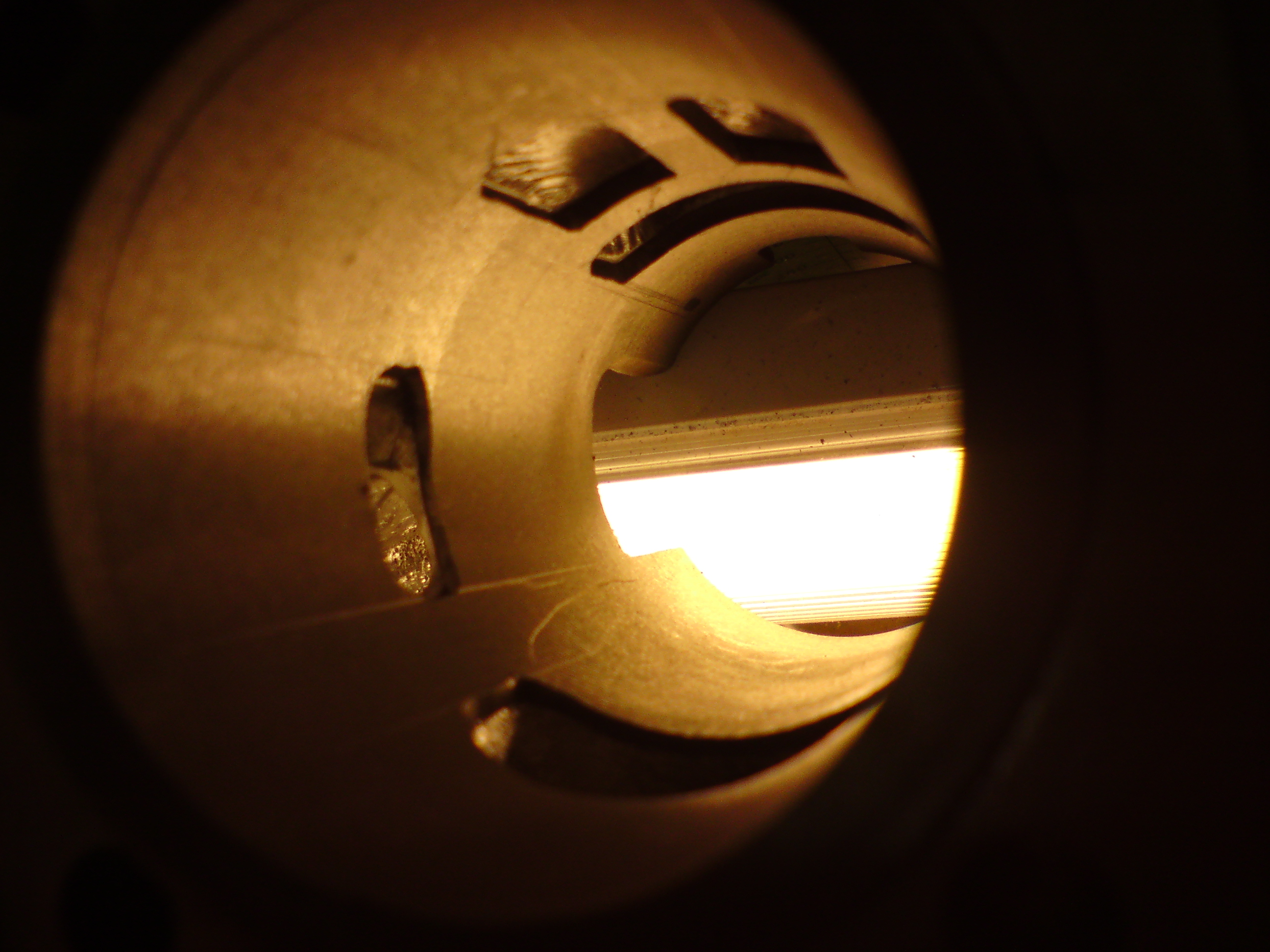

  • Hallo
    Drei Monate sind ins Land gegangen, heute habe ich endlich die Boostports gefräst
    und den Zylinder gleich wieder eingebuchst.
    Jetzt muss er abkühlen, dann kann es weiter gehen.
    mfg Micha
    S 50 LKR

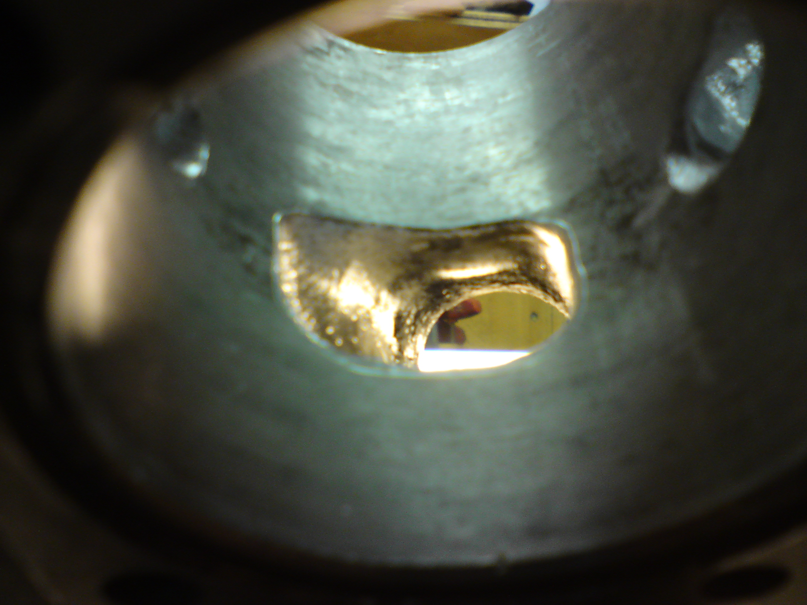

  • Im KK Sind die Kanäle nun auch grob drin und wieder eingebuchst.
    Die A Stömer sind ein ganz schöner Sackgang ohne Winkelfräser.
    Die langen Fräser sind aber eine große Hilfe.
    Hoffe ich habe die Winkel halbwegs getroffen.
    Beim Auslass bin ich ein bischen übers Ziel hinausgeschossen was die Fläche angeht.
    Höhe und Breite stimmen mit der Anleitung überein, habe aber den Radius oben etwas klein gewählt.
    Ist aber nun nicht zu ändern. Ist mein erster etwas aufwendigerer Zylinder.
    Jetzt müssen nur noch die Feinheiten gefräst werden.
    Und die Kanaltaschen etwas ausgehölt werden.
    Dann geht zum schleifen.
    mfg Micha
