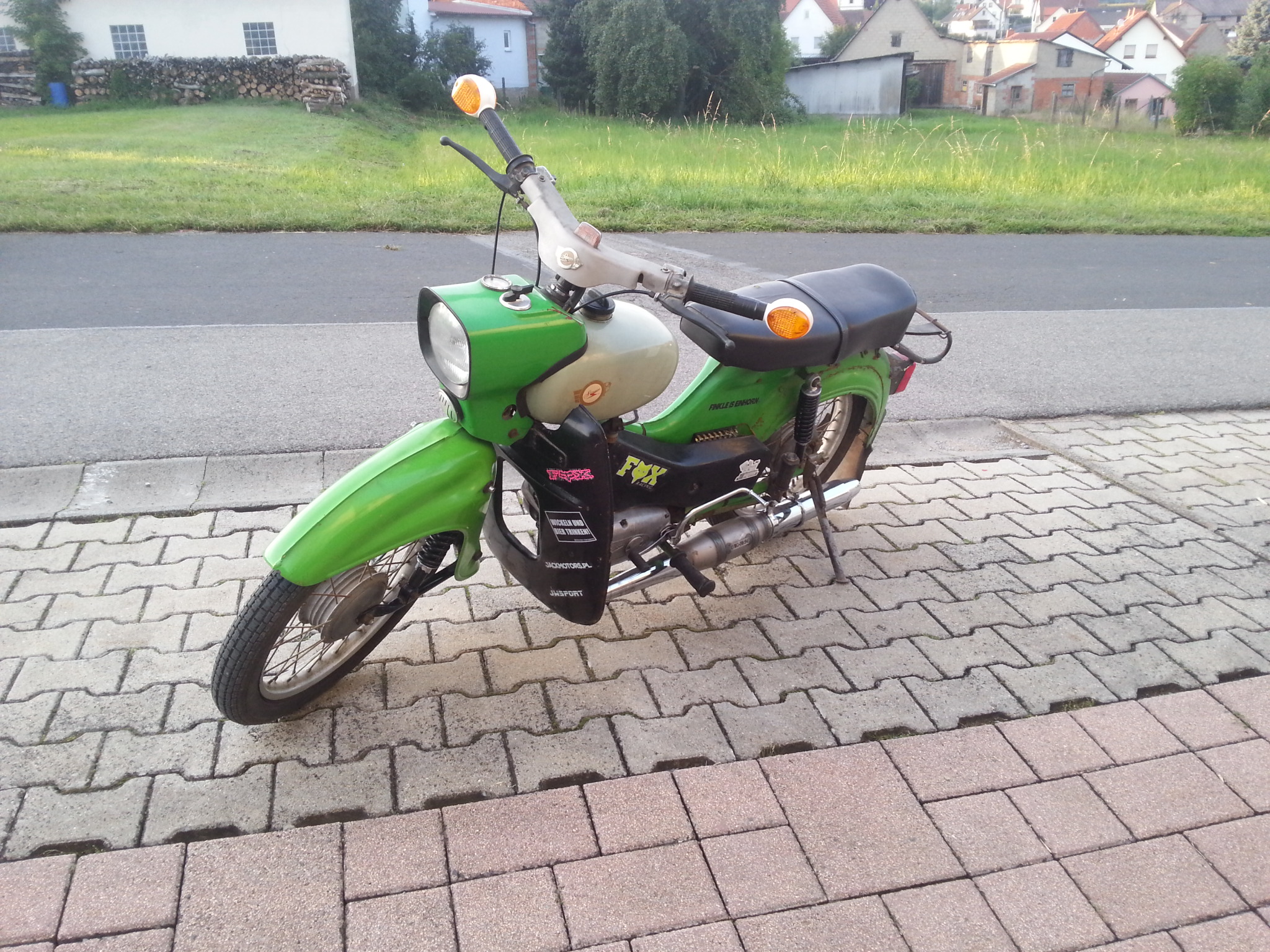

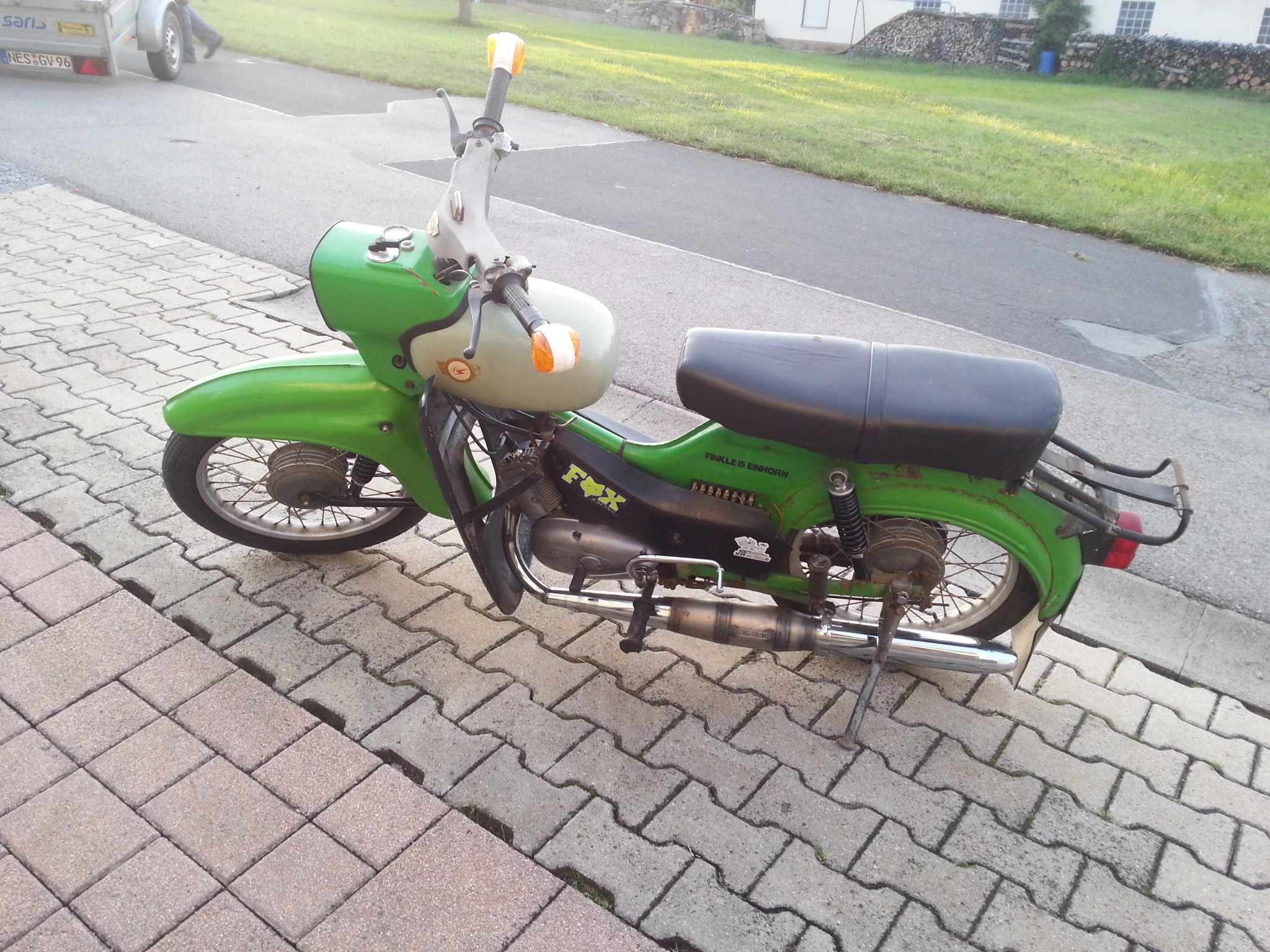

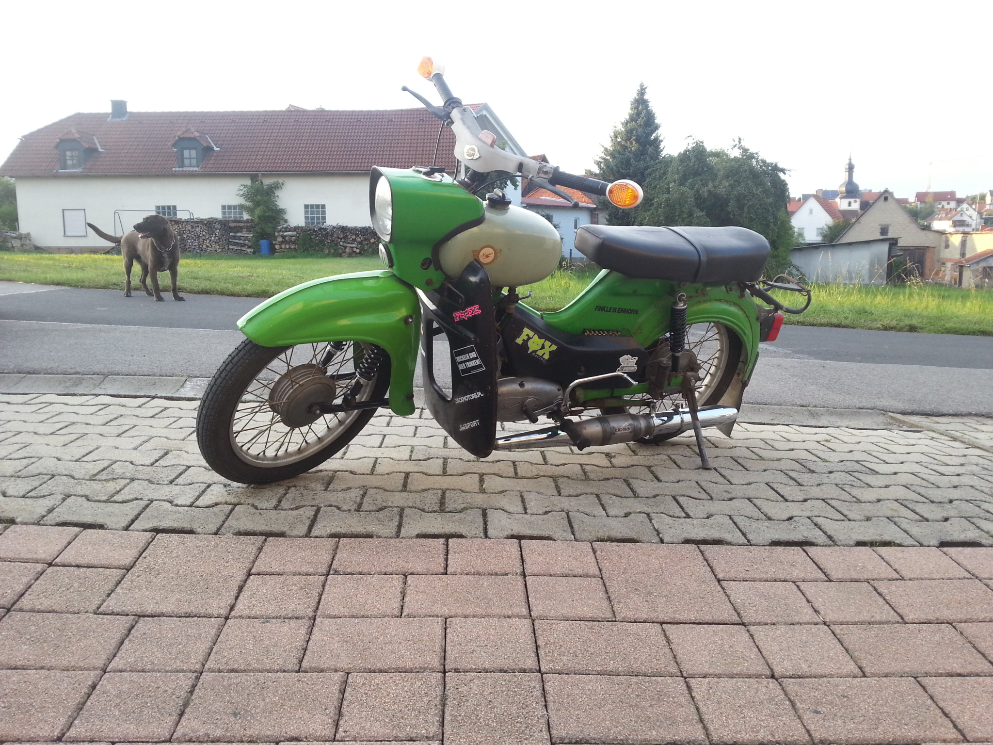

Erste Fahreindrücke sind mehr als positiv, zieht das 15er Ritzel ohne zu murren. Chillig kräftig selbst im Drehzahlkeller, oben raus könnte die HD einen Tick kleiner sein, aber das regele ich nach dem Einfahren. Springt an auf den ersten Kick, egal ob warm oder kalt.

Bisher keine Temperaturprobleme. Hat ein bisschen tuckern wenn er im 4ten von Cruisen zu Feuer wechseln soll. Also Hd vllt etwas Fett oder es liegt an dem großen Vergaser. Lasse es fürs einfahren aber so. Der "Star" an jedem Ort. Die Blicke hier in Franken sind es alleine schon Wert. Ja sowas ham sie noch nicht gesehn. -

Bin heute wieder ein bisschen umher gefahren. Obergeil wie man mit dem längeren Hub cruisen kann.Mit 15er Ritzel. Allerdings fällt er am Berg ab wenn man nicht vorher Gas gegeben hat. Er lässt sich mit 70 sauber im 4ten einen Berg hoch fahren und will sogar drehen, wenn du aller dings nur 60 drauf hast im 4ten musst du runterschalten. Im Dorf mit etwas über Standgas im 4ten zu schleichen, um das Ansauggeräusch zu verstecken auch kein Problem. Heute lies er sich dann doch im 4ten aus Viertelgas sauber hochbeschleunigen, allerdings sprang er heute Morgen auch nicht an, die Kerze von gestern war fertig. Werde vielleicht doch einen NGK Wärmewert runter gehen. Allerdings sonst bisher keine Ansatz von Temperaturproblemen, er hat auch mal 10 15 sec Vollgas gesehen. Allerdings geht der Tacho wegen fehlendem Anschluss am Motorblech nicht, deswegen kein Plan, hat sich schnell angefühlt, 90 warens locker, mit Luft nach oben, aber ich wollt ihn nicht nach 100km richten.
P.s für alle die auch ein ähnliches Projekt planen, ich musste die Kühlrippen vom Zylinderkopf auf der Gebläseseite 1mm abfeilen um den Deckel drauf zu bekommen. Den Kopfhalter in die Halterung zu bewegen, wird auch etwas enger.
Gerät fährt weiterhin super, werde aber mal ne 10er NGK testen. Da das Lenkkopflager, Bremsen und die etwas überalterten Reinforced Gummis mit Geschwindigkeit, negativer und positiver Beschleunigung überfordert sind, fliegt der ganze Rotz raus. Kegelrollen-Lagerset von Lando ist bestellt, MZ- Felgen und Bremsen mit besseren Reifen werden nächste Woche Einzug halten, mit Lenkerhöhe und Breite muss ebenfalls etwas passieren. Den Retro Look werde ich in Richtung noch mehr Retro verändern. Glaube schon, dass ich mich nicht trennen werde können. Sturnus ist kool wie CherryKola.
