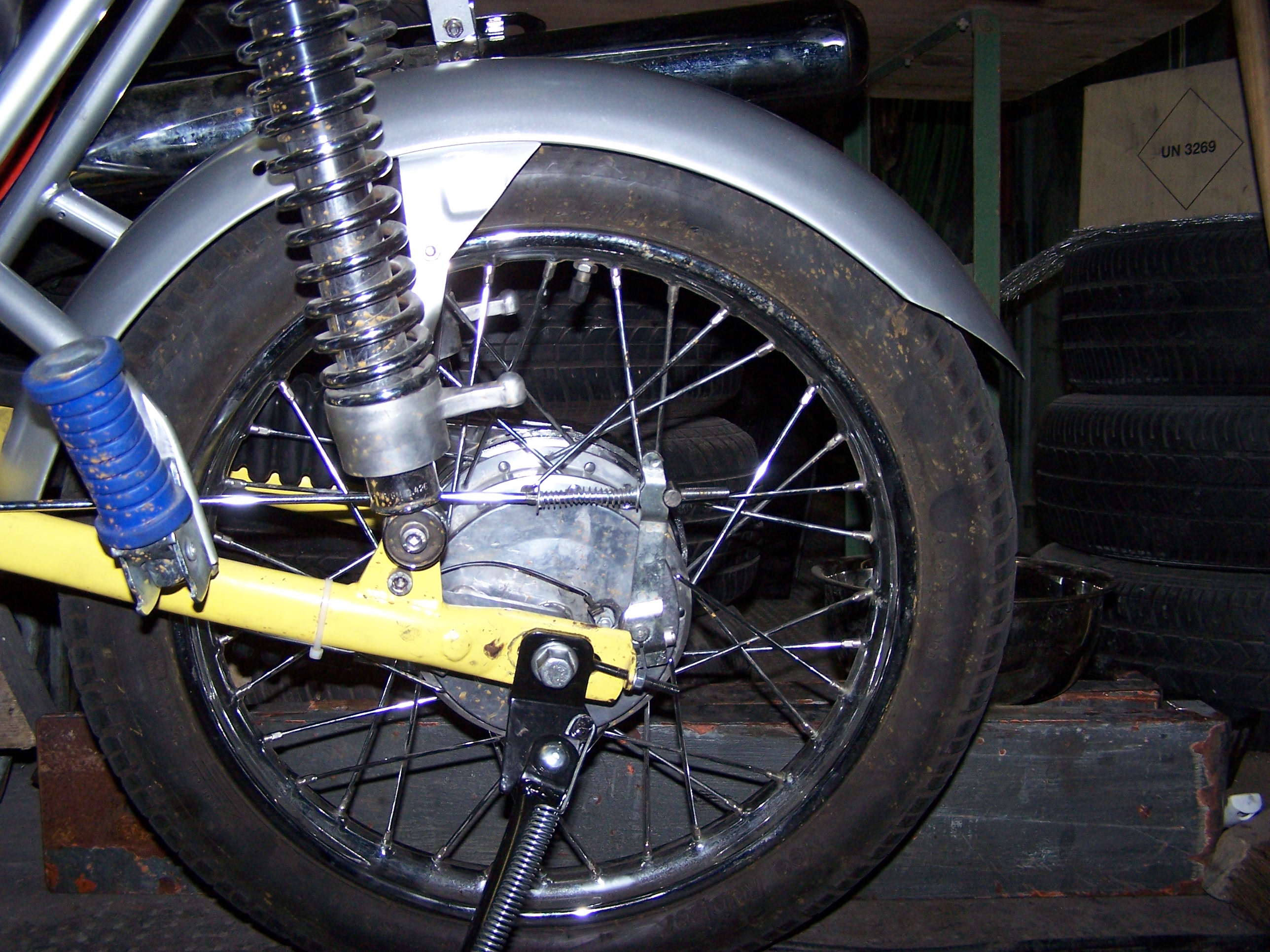

  • Wenn ein kurzen Schwingenschutzblech verbaut werden soll, muss das Simson-Schutzblech defintiv "schlanker" gemacht werden. Also auch an den Seiten bearbeitet werden, weil es sonst viel zu breit wirkt.
    Haltestreben bitte so platzieren das sie hinter den Dämpfern verschwinden und natürlich unter`m Blech befestigen.
    Gibt ja `ne Menge Eigenbau-Schwingenbleche, die total daneben sind...

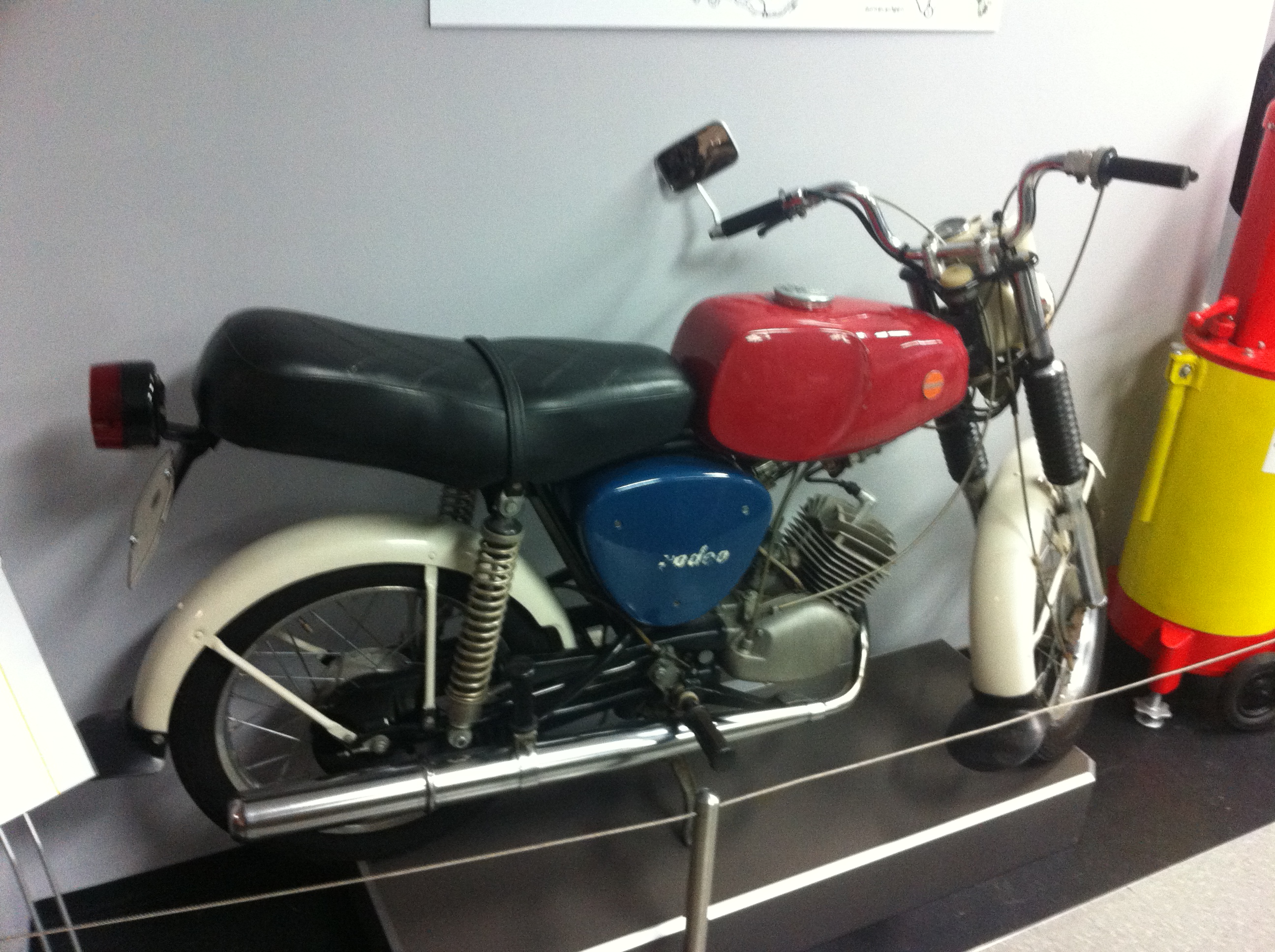

  • Sieht ganz vernünftig aus, so scheiße würde das mit Streben garnicht kommen gesetz dem fall vorne ist ebenso ein Strebi damit die ganze Optik zusammenpasst.
    Wie hast du es vorne an der Zwischenstrebe der Schwinge befestigt hast du da eventuell ein detail Bild?
    Und die Querstreben hängen genau an der Schraube der Stoßdämpfer? Und die kleinen strebenhalterungen bis zum Stoßd. haste da was fertiges genommen oder selber angefertigt?
    Ich möchte es halt auch recht lang lassen, könnte man ja genau hinten zum abschluß an der spitze noch nen klassischen schicken passenden kleinen DDR Reflektor dranpappen.
