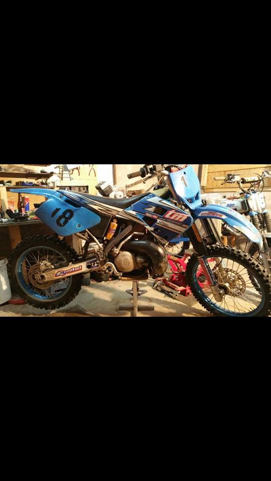

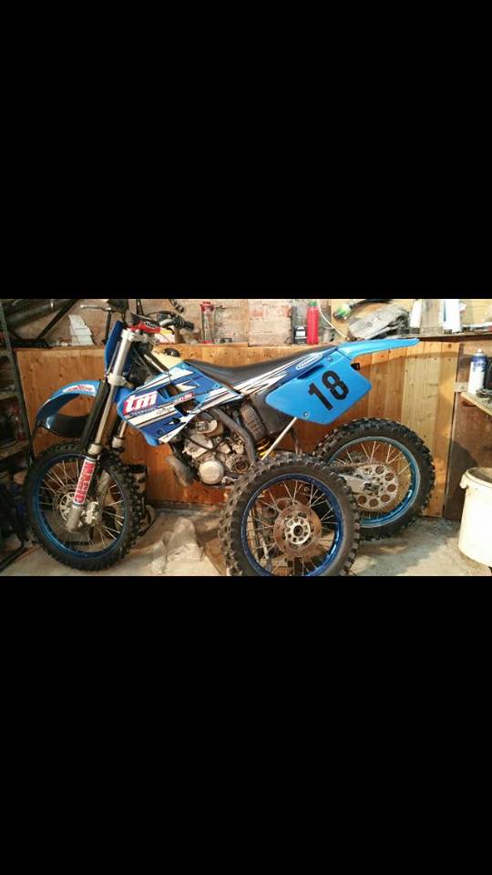

  • 1000€ is für ne Crosser von 2000 völlig normal. Allgemein sind die TM´s gegenüber anderen Marken gebraucht recht günstig. Kommt wohl daher das viele TM nichtmal kennen.
    Letztendlich kannst du se vorm Kauf ja sicher auch anschauen, dabei halt mal checken wie so der Zustand ist. Speziell Gabel, Dämpfer und Schwingen/Radlager-
    Ob der Motor gemacht ist sieht man ja dann an den Dichtungen.
    So ne 250er 2T ist schon nen tüchtiger Spaßhaufen wenn man se fahren kann :rockz:
    Wenn also preislich beides drin ist wieso nicht :cheers:
  • TM wird im allgemeinen verkannt...aber dort werden in der Regel feinste Komponenten ( z.B. Öhlins ) verbaut.Warum muß die WAPU gewechselt werden ? Undicht ,Geräusche ? Wenn ich den Motor starten könnte und einer Probefahrt nichts im Wege steht ,ja warum dann eigentlich nicht kaufen ? Preis ist völlig o.k.,eventuell wirds noch nen Hunni billiger...
  • Dachte,das TM recht hoch gehandelt wird, eben wegen der guten Komponenten.Zumindest fährt ein Bekannter ne 125er und der lobte TM in den höchsten Tönen und wie teuer daran doch alles sei...
    Er meint,dass die Wapu über ne Dichtung Öl gezogen hat.Kein Riss im Block oder so.
    wenn er bereit is die Wapu zu wechseln und die Kiste startklar zu machen, dann schau ich mir den Hocker mal an
    RMBOrcng
  • ...dann wirds aber sicher nicht bei tausend bleiben .Wahrscheinlich kann er die WAPU nicht selbst wechseln und will nicht schon wieder 250 Euro beim Freundlichen übern Tresen schieben.
  • Schau dir die Haltelaschen am Rahmen für die Streben des Hecks an, die brechen beim Stahlrahmenmodel reihenweise! Für 1000€ wird der Bock trotzdem komplett runter geritten sein..auch Lenkkopflager prüfen und Rahmen auf Risse prüfen! (Lenkkopfberreich/Motorhalterung und wenn du es siehst Heckverschraubung am Rahmen)! Umlenkungs/Schwingen/Radlager ist klar! Motor sollte laufen um zu hören, auch prüfen ob die Kupplung sauber trennt, wenn nicht ist der Kupplungskorb eingelaufen! usw..
