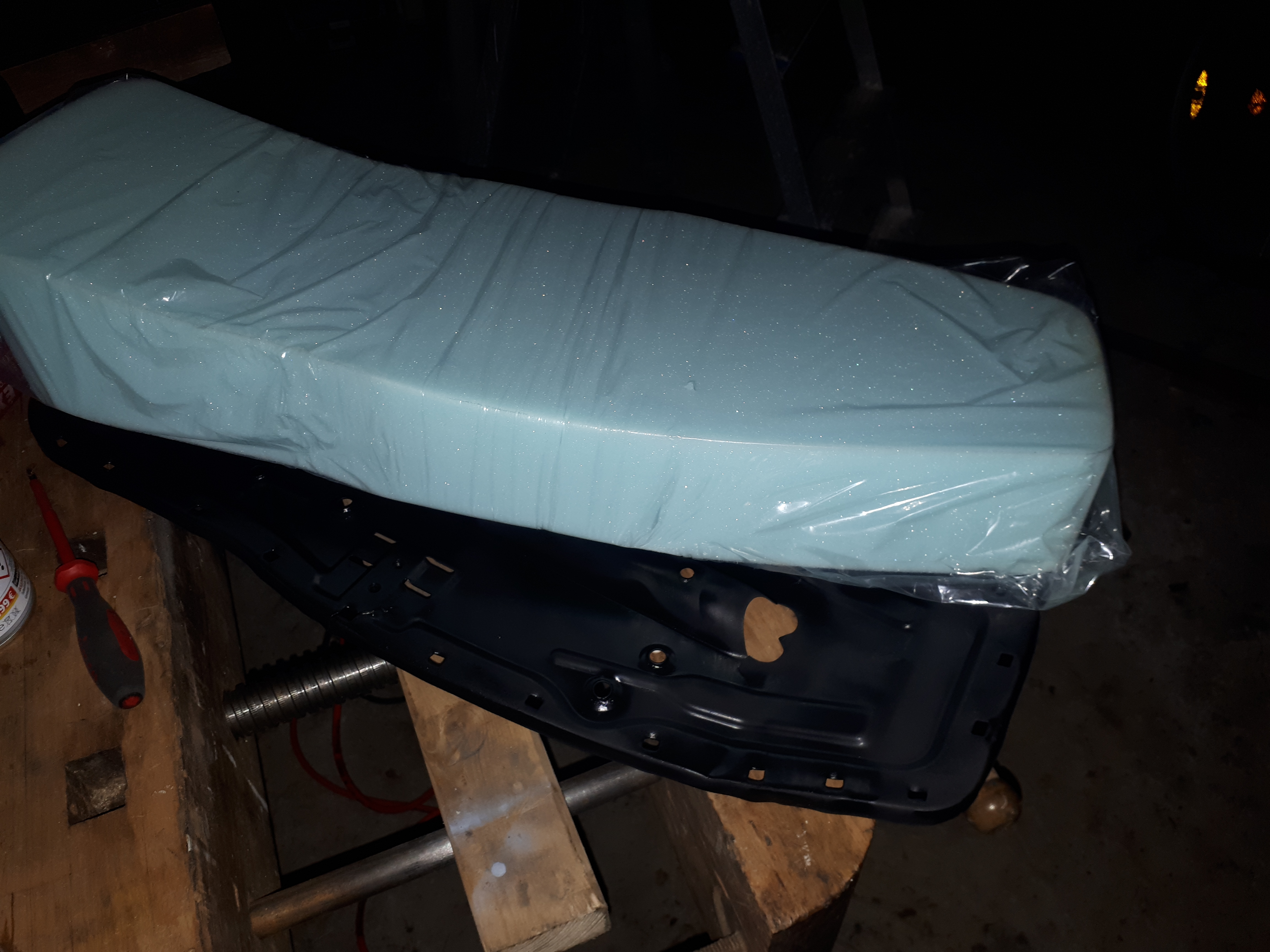

Habe meine Sitzbank gerade Restauriert.
Alte Grundplatte aufgearbeitet und das den neuen Schaumstoff bei der Ostoase gekauft. Nicht den Verbundschaumstoff sondern den einfachen Schaumstoff. Dieser ist weitaus härter als der Originale den ich noch verwendet hatte.
Den Sitzbezug hatte ich beim Sattler machen lassen.Hier habe ich es mal niedergeschrieben was ich gemacht habe
https://lassknattern.de/wartungsplaene…staurieren-s51/Bin Mega zufrieden mit dem Schaumstoff und dem Sitzbezug, wobei man ehrlich sagen muss dass ich noch nicht 100 Km mitgefahren bin...
Gruß an die Gemeinde und lasst es Knattern
Henning
Der einfache Schaumstoff wird sich sehr schnell deinem Gesäß bis zum Blech anpassen.
Fahr mal 100 km 🙈🙊🙈
