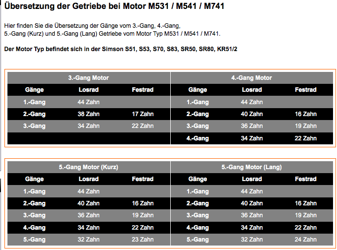

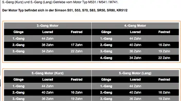

Könnte es am 5 Gang liegen? D.h ich müsste kürzer übersetzen? -
Ist in den ersten Gängen nicht anders als das 4G Getriebe...
