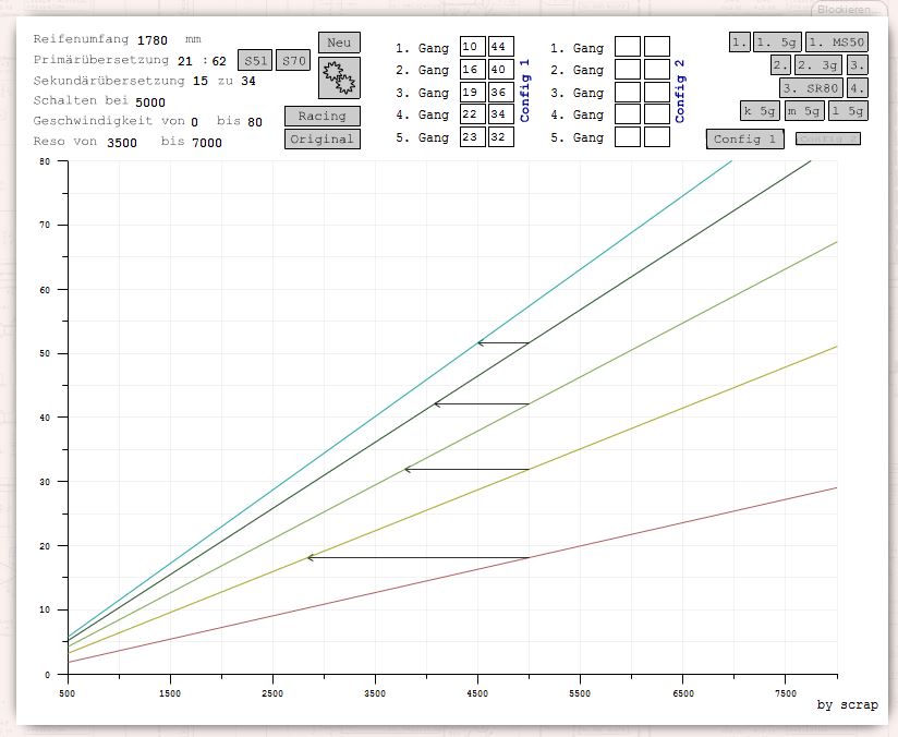

  • ich würde auch S70 primär und 15er ritzel sagen.
    übrigens ist das programm unter
    http://www.stromkreisparadies.de/index.php?seit…riebeberechnung
    zu finden. und bitte auch auf dem rest der homepage umsehen ;)
    der S70 zylinder dreht halt nicht mehr als der S51 zylinder, demnach auch gleiche geschwindigkeit bei gleicher übersetzung, ist doch normal.

    Eine Normale S70 hat bei ihrer Höchstgeschwindigkeit eine Drehzahl von 6800
    Wenn du bei dir im 4. Gang 68 fährst dann wärst du bei den besagten 6800, dann müsstest du eigentlich noch einen Hochschalten können und mindestens 75 fahren.
    Dein 5. Gang ist in grunde genommen gleich Übersetzt wie der 4. bei einer Stino S70.
