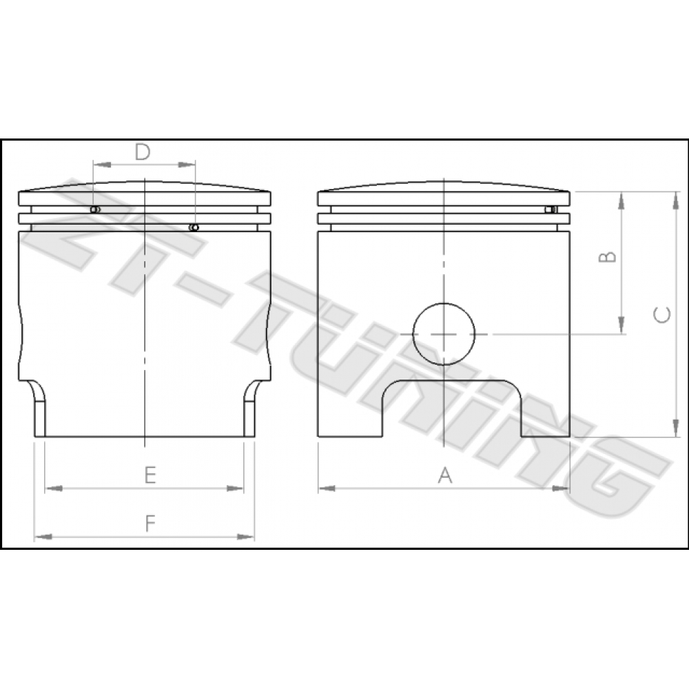

Dieser Kolben den RZT da verwendet hat ein kleineres Kompressionsmaß.
http://zt-tuning.de/bilder/produkt…cing-S51_b3.jpg B ist das Kompressionsmaß
Dadurch haben Auslass und Überströmer andere Steuerzeiten dh. Auspuff und Überströmer machen früher auf.
Um das kleiner Kompressionsmaß und damit zu geringe Verdichtung auszugleichen, muss man den Zylinder oben entsprechen abdrehen oder wie es RZT macht den Zylinderkopf anpassen.
Einlasssteuerzeit wird durch kürzen des Kolbenhemd geändert, damit hat man komplett andere Steuerzeiten ohne den Zylinder zu bearbeiten.
Also vergleichbar mit Zylinder anheben und oben kürzen/abdrehen, wie in der Anleitung von xxxxxxx . Vereinfacht die Sache ja etwas und man hat gleich nen vernünftigen Kolben.
