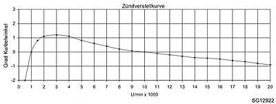

  • Das eine bedeutet, dass der ZZP bei dem und dem Winkel des Motors vor OT kommen soll. Die Zündkurve aber zeigt nur um wieviel Grad sich der ZZP ändert bei der jeweiligen Drehzahl. Wenn du deinen statischen ZZP einstellst, stellst du einen ZZP der Zündkurve bei einer Drehzahl (z.B. Standgas) ein. und je nachdem wie hoch dein Motor dreht, umso viel Grad verstellt sich der ZZP. Aber um wieviel Grad vor OT der ZZP kommt, hängt von deinem statischen ZZP ab. Der statische ZZP und optimale ZZP bei Hochleistung hängt auch mit deinem Hub und der Pleuellänge ab. Wenn du Bsp. 1,9mm v.OT zünden willst und hast 51mm Hub ist das ein anderer Gradwinkel als bei 44mm Hub. Musste das damals bei meinem 130er mit der PVL mit viel Verstellung beachten und hab das irgendwie (ist schon ein paar Jahre her) mit einer Umrechnungsexcel gemacht.
