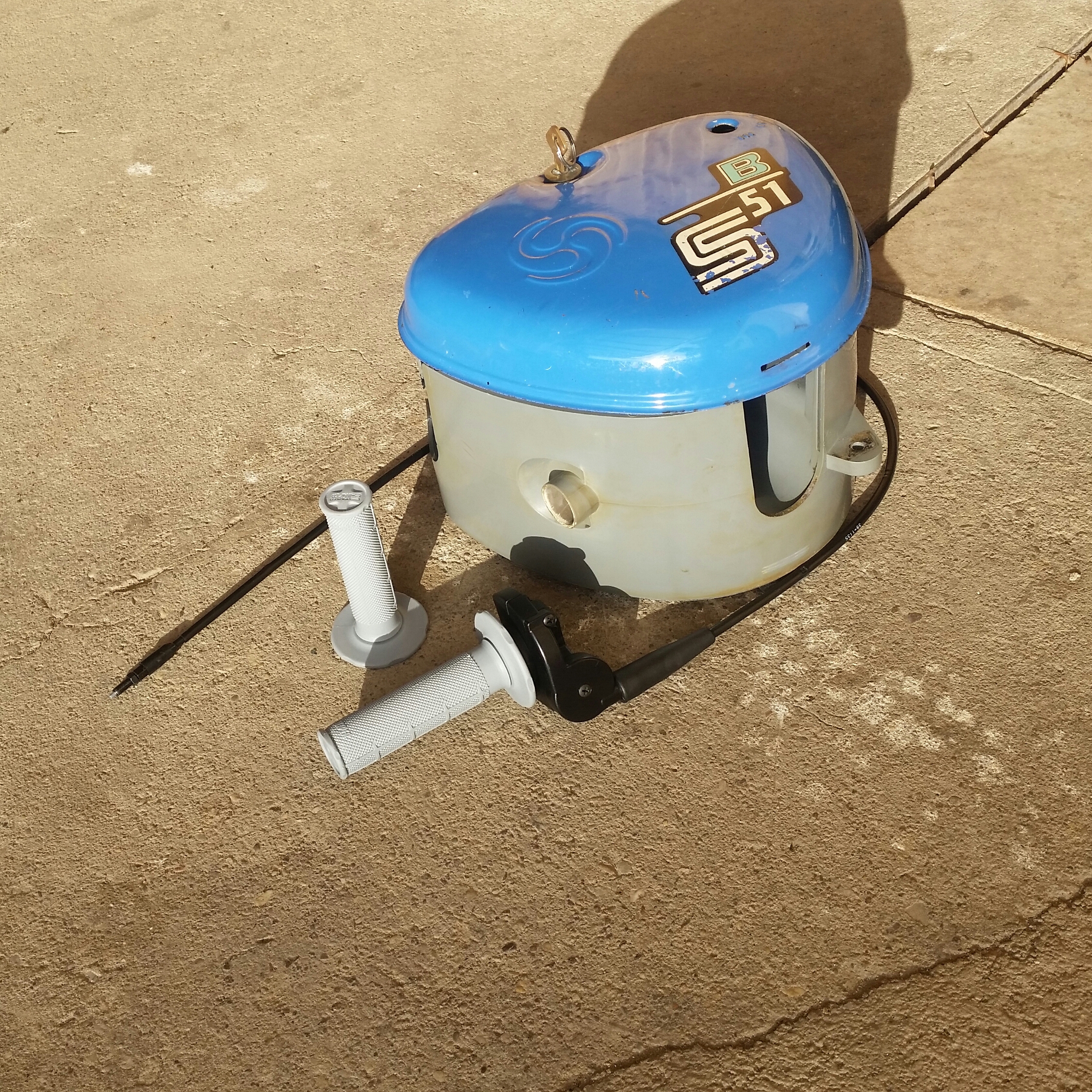

So weiter gehts. Letzte und nächste Woche hab ich leider Berufsschule was mich etwas ausbremst. Spangen hab ich leider immer noch nicht gefunden. Felgenring und Speichen sind da. Nabe muss noch aus einen 19 Zoll Rad ausgespeicht werden, da ich optisch am liebsten alles orginal hab. Reifen sind auch da. Also werde ich übernächste Woche dann alles zusammen stecken können. Bei ebay hab ich zufällig auch noch einen orginalen grauen Herzkasten gefunden welcher aber stark verwittert war. Also hab ich mich heute über eine Stunde lang hingestellt und abgeschliffen. Resultat kann sich sehen lassen obwohl es nicht perfekt ist. Schnellgasgriff und ein paar ordentliche Griffe passend zum Herzkasten hab ich auch gleich erworben. Nun weiß ich aber noch nicht welches Tankset ich fahren soll. Schreibt mal eure Meinung in die Komentare.
hmmmm Gelb-Grau Blau-Grau Gelb-Grau Blau-Grau Blau-Grau Blaukraut
kann mich auch nicht entscheiden wobei Blau-Grau gut passen würde
Grau alle Rahmenteile Blau dann Tank, Seitendeckel und Schutzbleche wäre so meine Idee
Fahrgestell bleibt so wie es im ersten Bild dieses Beitrages ist.
Einzigste Abänderung neben der Edelstahlscheibe in Orginaloptik wird wohl die Stahlflex Bremsleitung werden da sie mir optisch einfach besser gefällt und nicht so alt ist wie die Gummileitung. Im ganzen ist sie ca 2cm kürzer was aber passen sollte denke ich.
