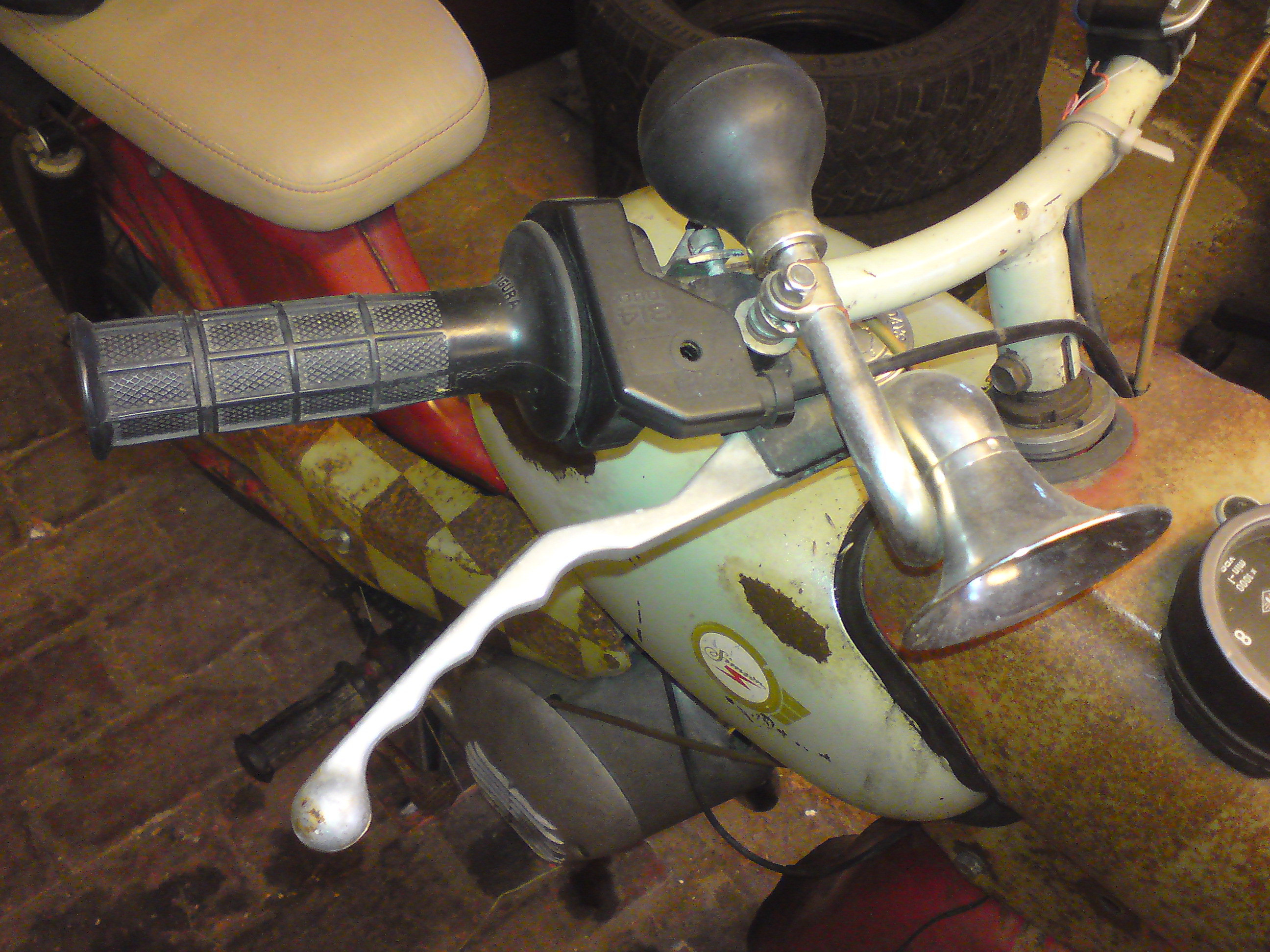

Ich mach dann mal ein Foto von meinem Star Gasgriff.
mfg Mich

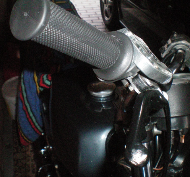

Ich fahre den Tomaselli mit der Seilbetätigung waagrecht unter dem Lenker. Dabei rückt aber die originale Armatur weiter nach innen, also entweder die originale Abdeckung bearbeiten oder wie in meinem Fall eine neue bauen.

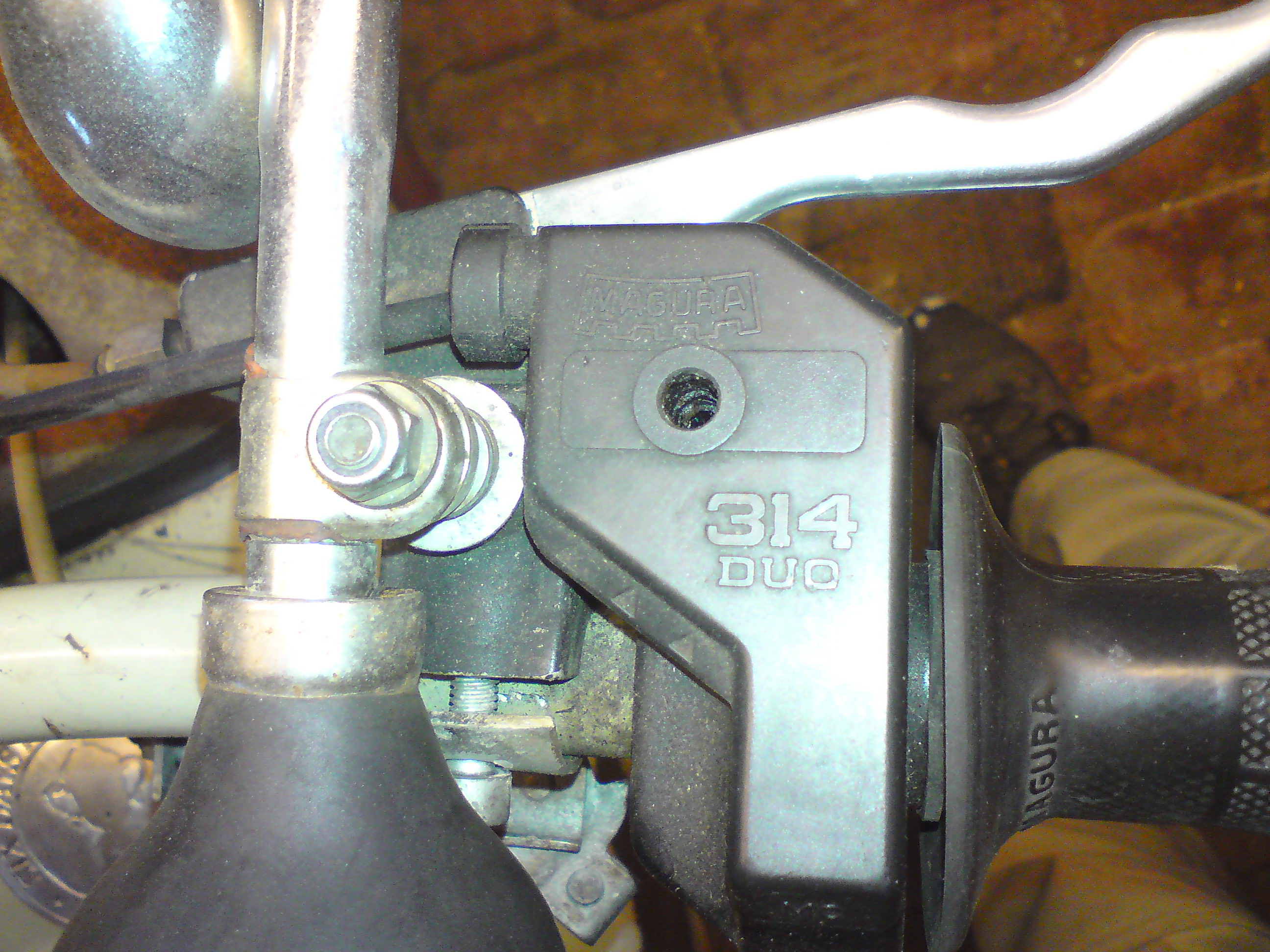

Ich habe einen Magura 314 DUO montiert, Gaszug geht ebenfalls Waagerecht weg.
Habe dazu noch den kompletten Bremshebel von einer ETZ montiert.
Allerdings habe ich dieses Lenkerblech nicht montiert.An meinem Lila Star war eine Amatur vom S51 montiert, dort hat das Abdeckblech mit basteln gepasst.
