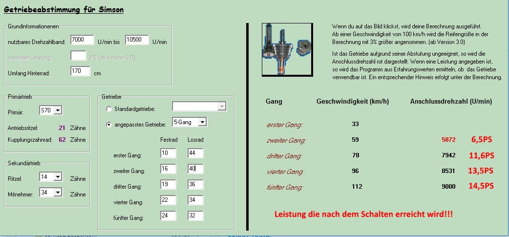

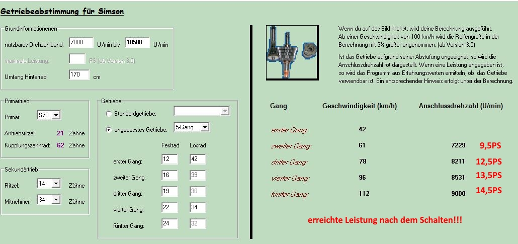

  • Sorry die Aussage ist Falsch. Je kleiner die Spreizung der einzelnen Gänge sind (sprich je kleiner der Gangsprung zwischen den Gängen) je weniger muss ich den Motor in den jeweiligen Gang drehen lassen, da der Drehzahlverlust im nächsten Gang ja kleiner wird. Und genau das ist ja im Simsonmotor das Problem, du musst den sehr kurzen 1. Gang massiv überdrehen, um nicht beim schalten in den 2. Gang komplett aus den Leistungsband zu fallen.
    Die Anschlussdrehzahl (Die Drehzahl die nach dem Schalten in den nächsten Gang erreicht wird muss relativ hoch sein, damit ich eben relativ viel Leistung anliegen hab)
    Um das zu verdeutlichen mal 2 Bilder im Anhang wo die Anschlussdrehzahlen dargestellt sind und dahinter hab ich mal die bei dieser Drehzahl erreichte Motorleistung geschrieben, hier wird deutlich sichtbar dass mit unseren Getriebe die nutzbare Leistung höher ist, sprich der Motor wird immer in einen Bereich bewegt wo mehr Leistung zu Verfügung steht und dadurch verbessert sich die Beschleunigung.
    Wenn ich jetzt nach deiner Theorie gehe, dass ich bei konstant 5.000 U/min einkupple erreiche ich mit dieser Berechnung 16,5km/h vs. 21 Km/h, ganze 4,5KM/h mehr! Und dass soll jetzt der Grund sein, dass Ich nicht mehr ordentlich Anfahren kann? Jeder der einen 85er hat, weis dass der 1. Gang
    Sorry Jungs ihr merkt dass mich die Thematik wieder etwas nervt, aber versteht doch bitte, Wir machen uns einen riesigen Aufwand (insgesamt haben wir 3 Übersetzungsvarianten getestet,) haben dann die Haltbarkeit im Blick (diese ist nun mal von der Übersetzung und daraus resultierenden Zahngeometrie abhängig) um uns dann von Leuten erklären zu lassen was doch alles angeblich schlecht im Alltag funktioniert. Seit ihr denn schon mal unser Getriebe gefahren? Oder sind das wieder alles nur Mutmaßungen und "Hörensagen"???? Das stört mich eben an diesen Forum, dass sehr viele selbsternannten Experten ihren Mist verbreiten.
    :sorry:
    10:44 und 16:40 (Std. 5 Gang)
    12:42 und 16:39 (ZT-Tuning 5 Gang)

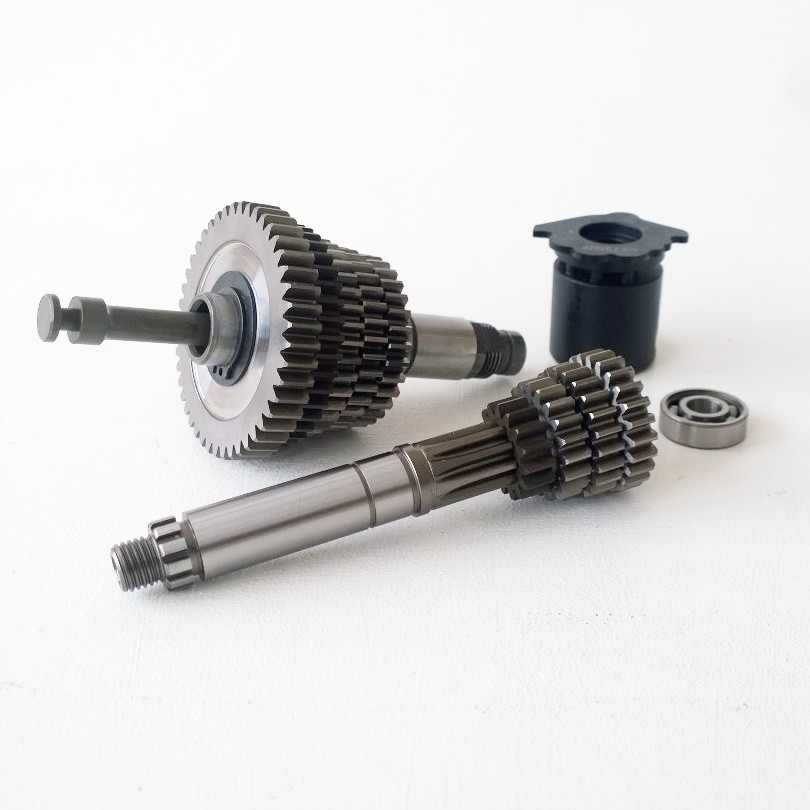

  • Hallo!
    Ich hab da mal was gebastelt....:
    Das ist unser "neues" Getriebe RZT DailyRace (Name steht noch nicht fest)
    Als Basis ein MZA-Getriebe der aktuellen Charge, versehen mit einem 44er Losrad in voller 4-Gang-Breite (assymetrisch gefräst um es trotzdem mittig montieren zu können) sowie unserem kürzeren 2. Gang 15/40 made by Ronge. Weiterhin sind wie immer alle Kugeln getauscht, Kleinigkeiten nachgearbeitet und neu austariert (das ist GANZ wichtig bei diesem Getriebe weil die Scheiben so dünn sind). Wir sehen das Getriebe vor für alle starken Motoren im Alltagsbetrieb und werden es ab morgen für 275,- Euro im Shop haben
    MfG RZT
