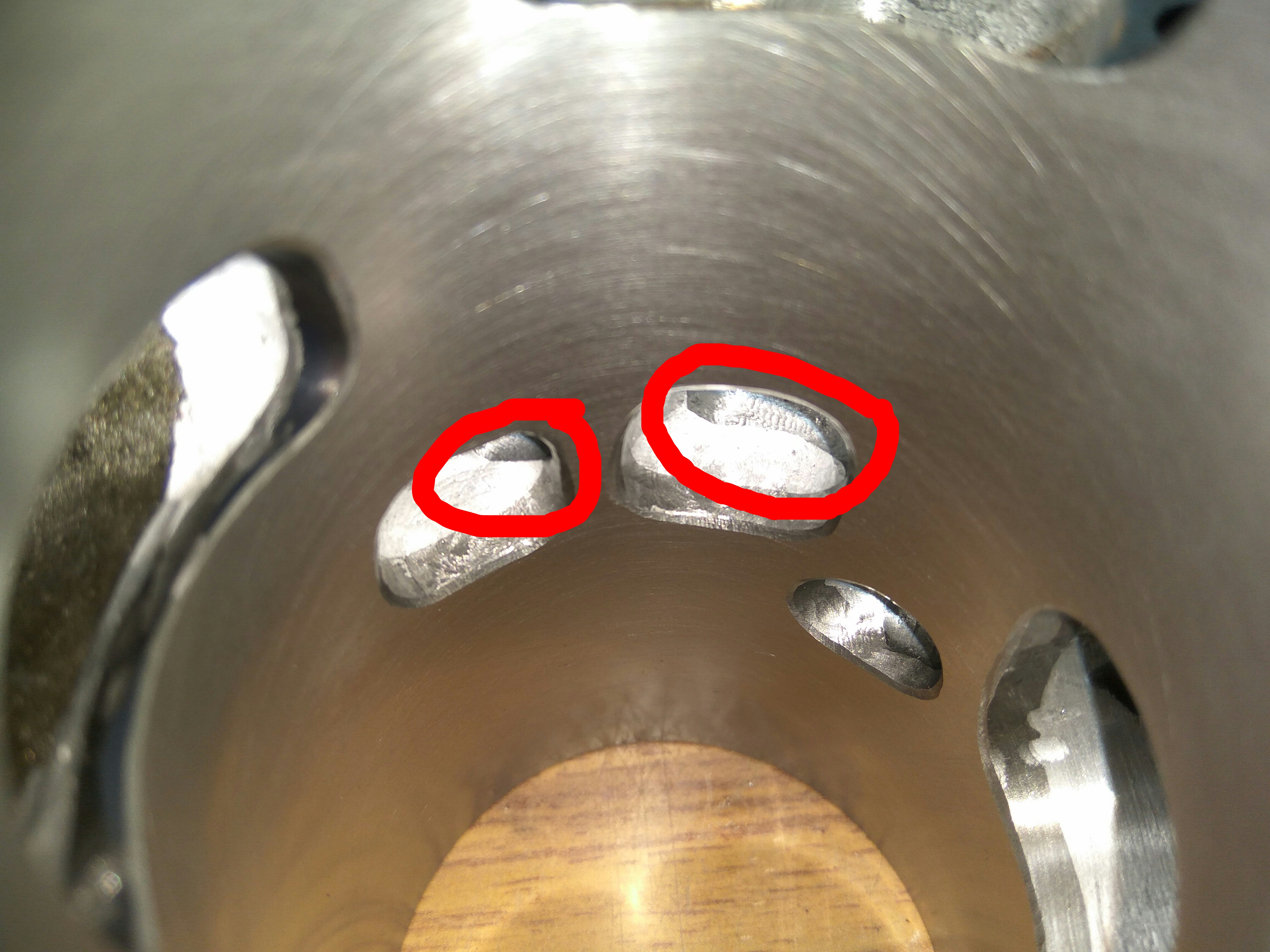

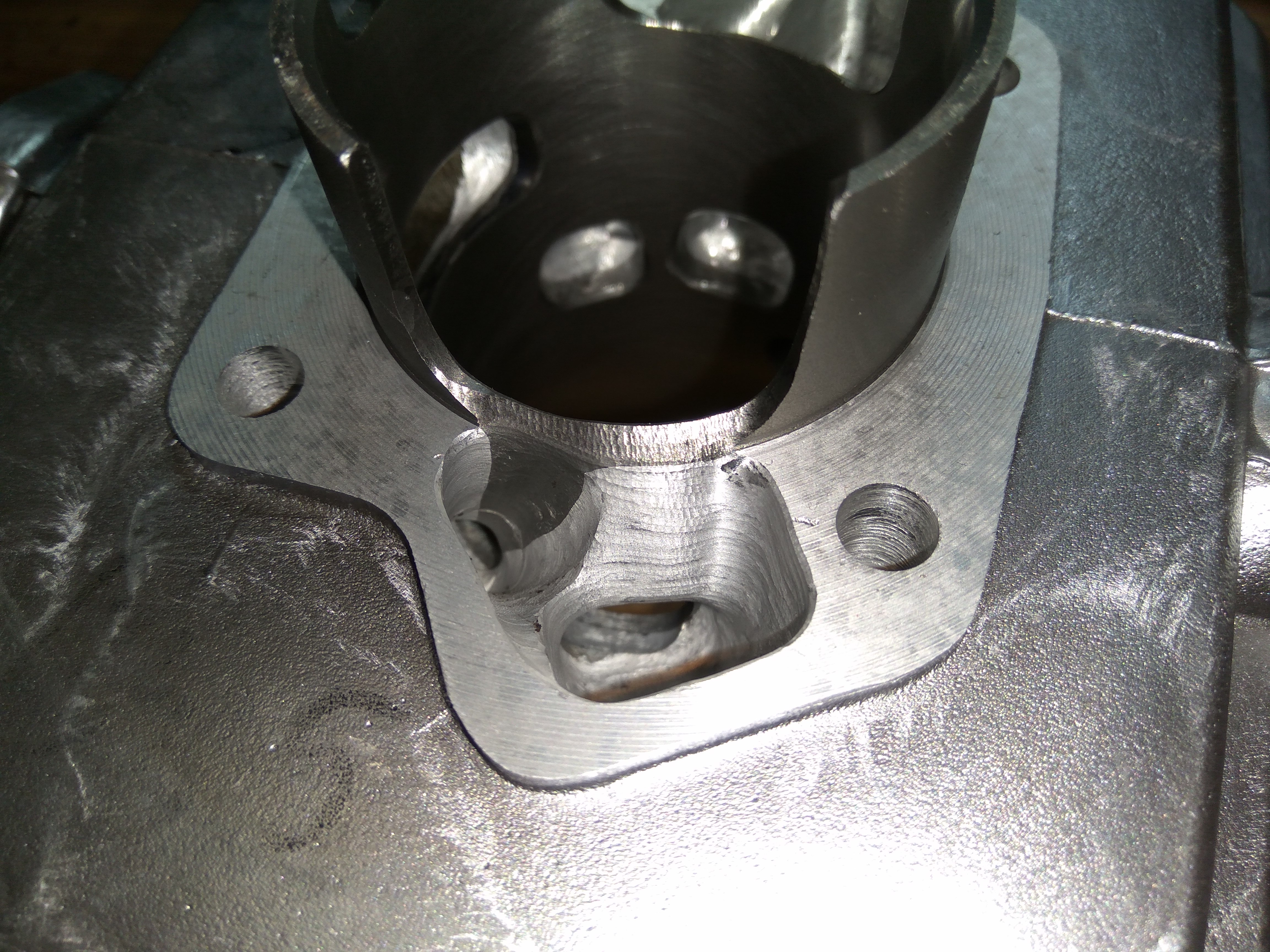

Ich fahre ja einen 70/4/3, nur habe ich diesen noch keine 100km bewegt (wetterbedingt)…
Und der Vergaser ist auch noch nicht vernünftig eingestellt.Aber mit S70 Primär und 15er Ritzel ging es dann doch Recht schnell auf die 90 (da war noch nicht Schluss)
Der Black Racing Kolben rasselt aber…Anbauteile sind 21er China BVF, ZT LuFi Blech (noch kein weiters Loch eingearbeitet), Simson PVL und RZT SP04.
Allerdings habe ich den Zylinder noch nachgearbeitet, wie ihr vielleicht mitbekommen habt, stimmte die Einlasszeit überhaupt nicht und einzelne Alu Engstellen wurden nachgearbeitet.
Aber als Zylinder super, anstatt zich Stunden bohren und fräsen, ca 1h zum Nacharbeiten.Die Steuerzeiten des Zylinders habe ich von JM bearbeiten lassen auf 185/125/(160) JM hatte 137 gemacht.
Normalerweise haben die JM zylinder andere Steuerzeiten, die hab ich aber noch irgendwo stehen (hat mir JM gegeben)Edit:
Die SZ für den 70/4 und den 70/4/3 sind A176° ÜS °120.
Bei der Einlass SZ behaupten sie, es seien 165°, dabei sind es unangetastete 137° eines Stino 70ers.
Diese Angaben beziehen sich jedoch nicht auf die "neuen" MK2 Zylinder von JM.
Diese sollen bis zu 30% mehr Leistung haben als ihre normalen Zylinder, -

Also hat dein Zylinder nicht solche Verengungen?
Die Einlasssteuerzeit stimmt auch?
