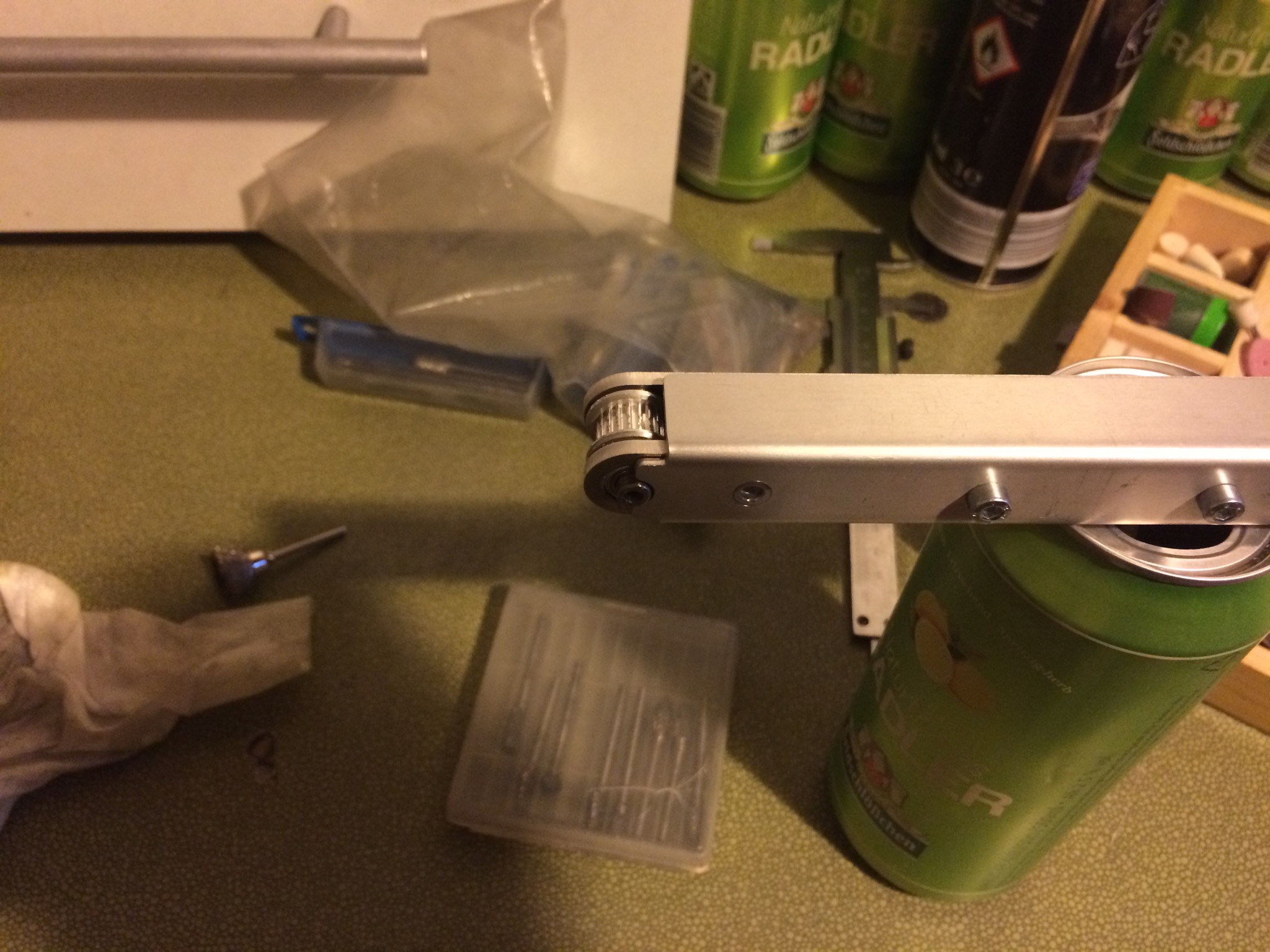

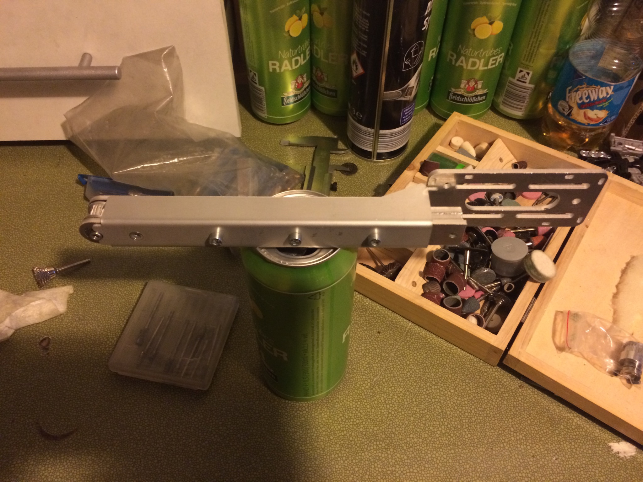

Ich bin mit meinem Eigenbau ein gutes Stück voran gekommen. Ich muss nun entscheiden, ob ich mit Madenschrauben in der Lauffläche klemme, ich dachte an 2xM3, oder ewig herumgrübele.
Anbei mal ein Foto. Alle Ideen sind mehr oder weniger abgekupfert, auf meinem Mist ist nur die Umsetzung als Laserteil gewachsen, da ich damit blind, betrunken und im Schlaf umgehen kann. Einige Kollegen haben mit bis hier her geholfen, denen sei schon mal gedankt. -
Mein bisher erreichter Stand, mittlerweile sind auch die M4 Klemmschrauben drin. Der Fräser orientiert sich an dem was im Markt üblich ist, ich hab ihn aber von Frästeilen auf 2D Laserteile umgestellt.
So Deckel alle drauf und Fräser und Motor drin

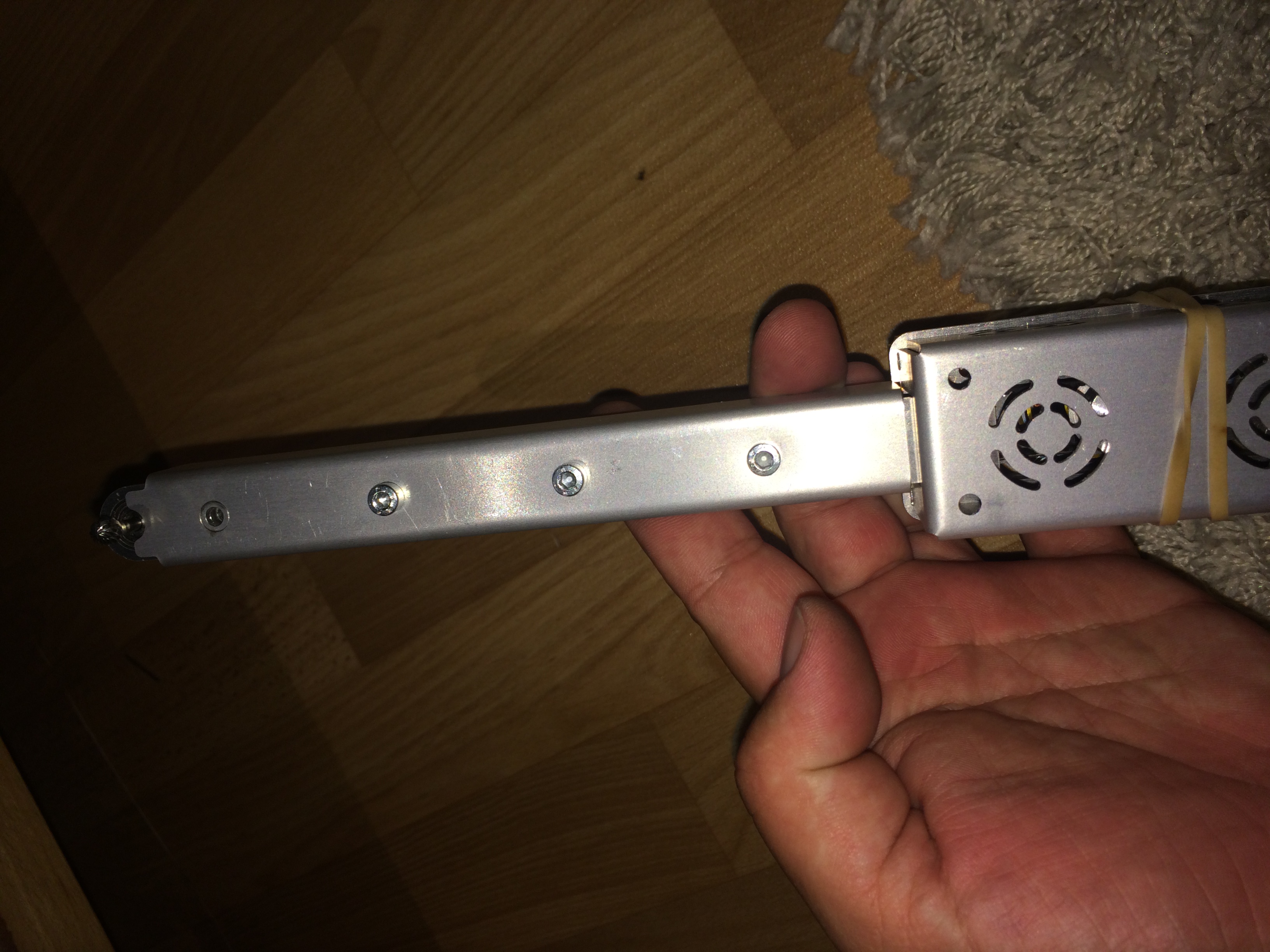

Hallo Gemeinde, meine Winkelfräse besteht aus Brushless Motor, Regler, Servotester und lief heute im Conrad Electronic das erste mal, die hatten dort ein mehrere hundert € Netzteil , das will ich natürlich nicht. Ich dachte an Moped-/Kinderquad-/Autobatterie inkl. Ladegerät bzw. direkt befeuern mit atx-Netzteil. Die Ladegeräte packen so 6-8Ampere, die großen evtl mehr. Die Batterie soll eigentlich nur Puffer sein und die Spannung glätten. Was nehmt ihr als Netzteil.
