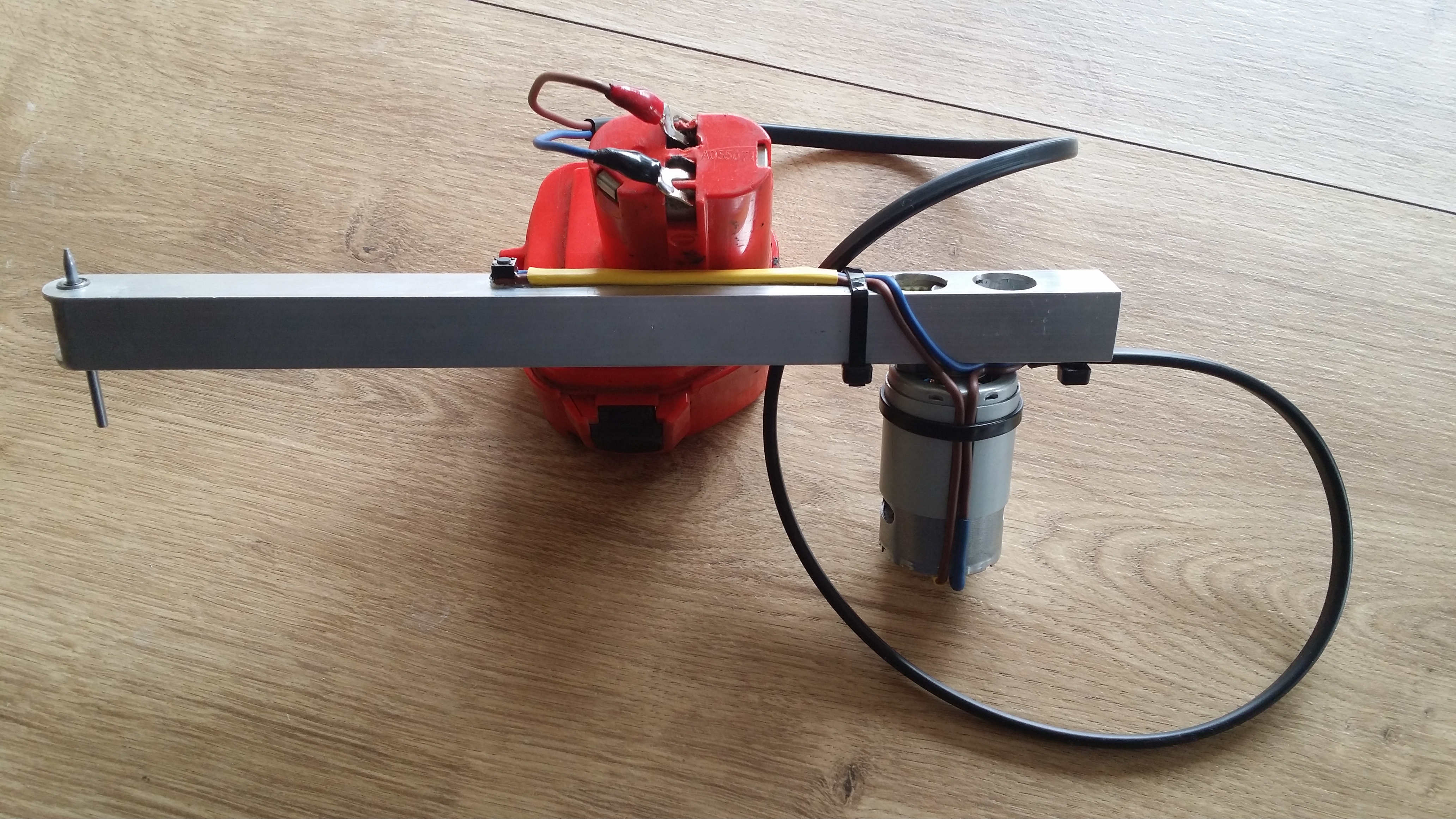

Da ich die ganze Abhängigkeit doof finde, baue ich mir jetzt selber einen! Basta!
Die hier Gezeigten sind ja schon halbe Bauanleitungen. Ich werde in der nächsten Zeit ab und zu ein Bilder von meinem Fortschritt posten.
Ich halte mich aber mit Details zurück.Damit fange ich an:
Als Gehäuse kommt ein Alu 4-Kant 20x20x2mm zum Einsatz. -
Hier mein Stand von heute

Danke! Der Aufbau ist wirklich einfach gehalten, aber auch robust und nahezu unkaputtbar. Solch ein ähnliches Modell habe ich schon seit Jahren im Einsatz. Macht Spaß!
Das hier ist eine kleine Verbesserung davon. Dickerer Rahmen --> Dadurch besserer Lagersitz und kaum Höhenspiel in den Riemenscheiben.Es wäre noch ein Leichtes ein kleines LED-Licht zu platzieren. Das wäre das I-Tüpfelchen. Mal gucken...
Erstmal die Elektrik und den Taster verbauen. -

Meiner läuft mittlerweile und ich muss sagen der drückt mit mehr bumms als der Dremelclone mit 180 Watt , das liegt am Brushlessmotor. Aber: er mag keine groben Verzahnungen an den Fräsern. Durch den Riemen und die höhere Masse im Vergleich zum normalen Handstück neigt er eher zum Springen.

Mit 5000 U/min fräst es sich wunderbar kontrolliert und die Power reicht dicke. Zieht gut durch. -
Bei mir das selbe..
Vor allem beim Einlass fräsen. Auf der rechten seite. Wenn man horizontal schwenkt in fräsrichtung geht's aber einigermaßen -
Er läuft, hat Kraft und ist handlich. Ich bin glücklich!
