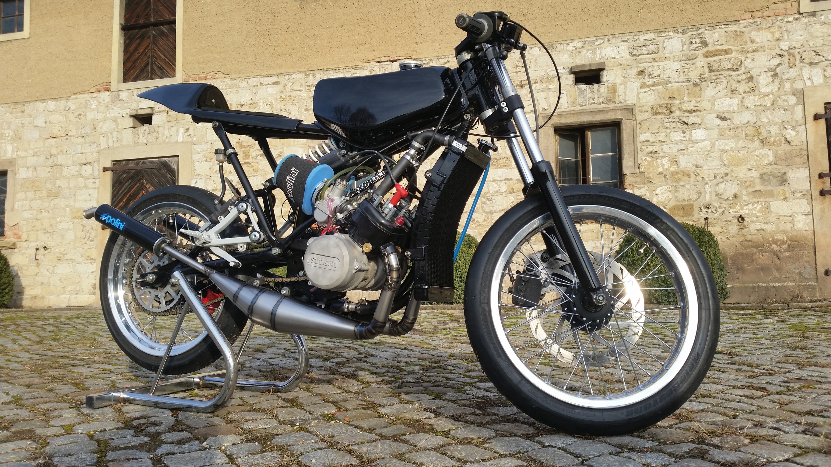

  • Zitat von simmi_freak
    Ja habe ich vor 7 Jahren schonmal als Einzylindermotor gebaut und jetzt als 2 Zylinder 20170129_142547.jpg
    Klasse :thumbup:

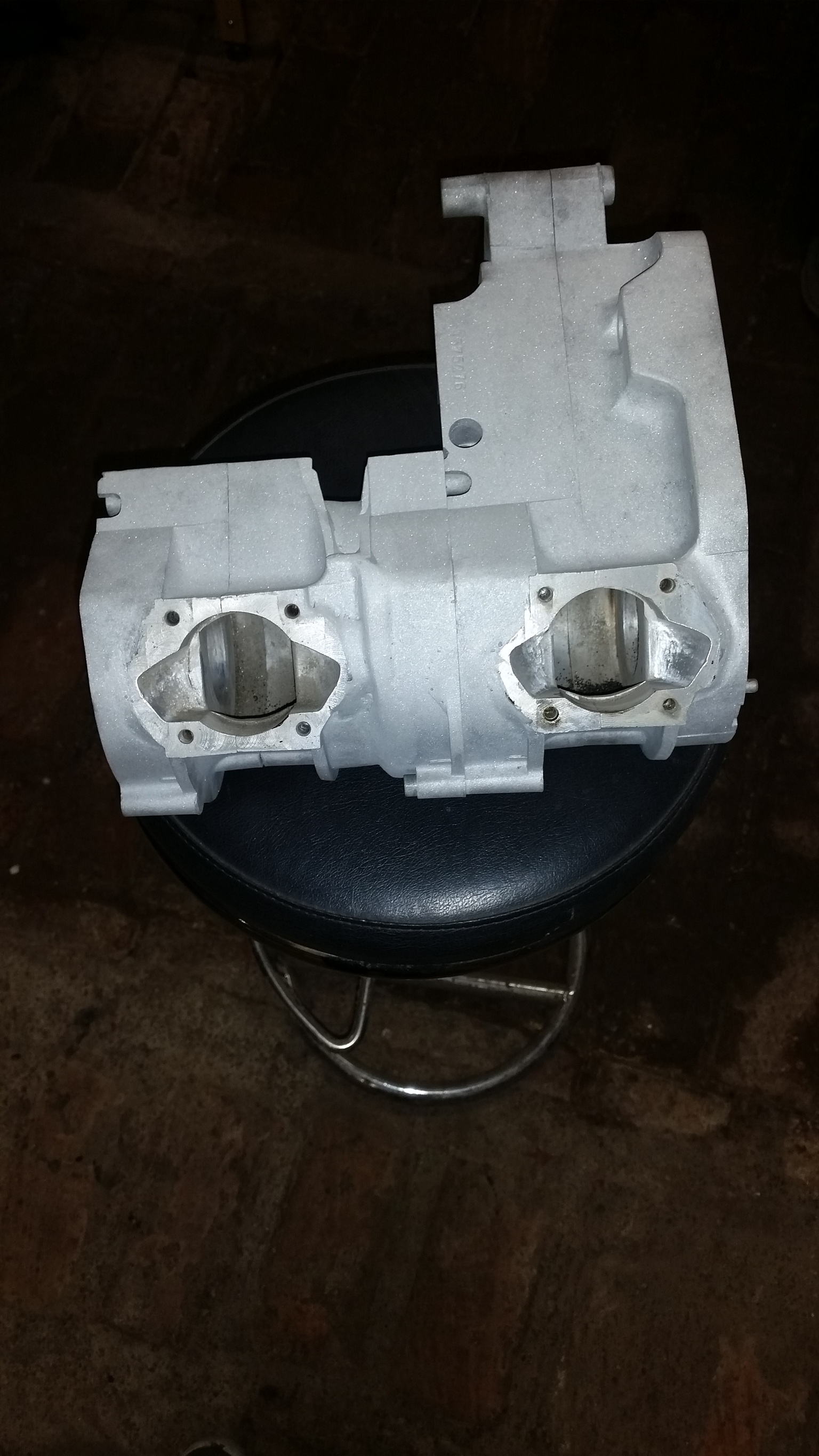

    Angeber [emoji2] [emoji123]
    S51 Rennmoped :evil:
  • ...@ simmi_freak ,solche Bilder zu sehen erweckt in mir höchste Anerkennung .Handwerkskunst gepaart mit innovativen Ideen stellt dann so etwas auf die Räder ...Hut ab ! :cheers:
    Einmal editiert, zuletzt von Rennopa (11. Februar 2017 um 17:55)
  • Ich könnte eigentlich mal nen extra Thread auf machen, aber finde kaum Zeit. Bei Interesse schaut mal bei Ml-Tuning auf Facebook. Zylinder sind unbearbeitet und Motor läuft seit Anfang Januar.

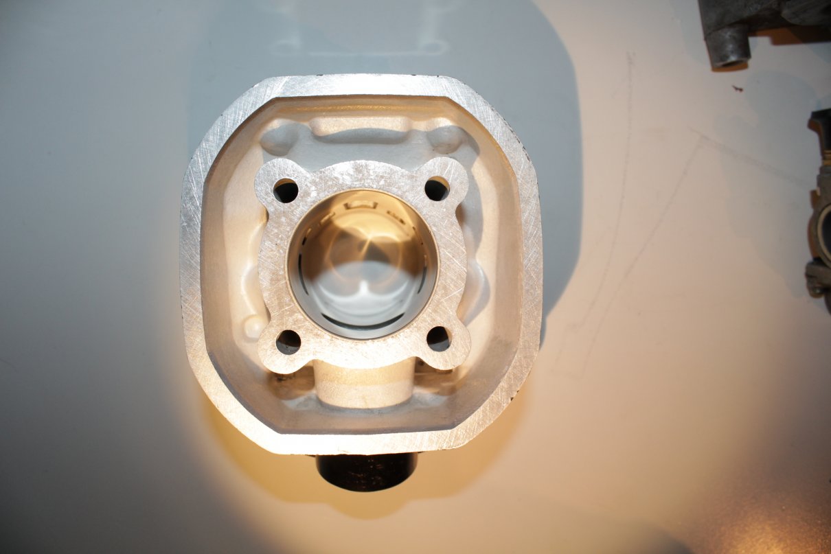

  • Gehäuse Richtung herkasten auffüllen das der Zylinder unterm Einlass komplett aufsitzt. Dort wird der 5 Kanal gefüttert bzw. In das Gehäuse gefräst und von unten in den zylinder.
    Nebenauslass einbringen A auf 196 anheben und den Rest kriegst selbst hin;) 28 Vergaser und battle 85 ran. Über 21ps sind dann drin

  • Zitat von K3vin
    Sicher dass du den gleichen Zylinder meinst? Der 5. Kanal wird durch die Kolbenfenster übern Membrankasten mit gespeist, da ist am Rumpf eigentlich kein Handlungsbedarf.

  • Mich hätte das mit den Nebenauslässen mal interessiert. Viel Fleisch ist da echt nicht, der Auslass geht ja schön durchs Wasserbad durch.
    Es gab ja von Polini noch einen anderen 70er, das müsste die Gußvariante gewesen sein. Weiss nicht, ob es bei dem anders war.
    Technisch machbar ist das mit dem 5. Kanal ins Gehäuse legen. Habs nie nachgerechnet ab wann das was bringt. Aber wenn du von 21 PS & 196° sprichst, sind dass ganz andere Leistungssphären, als ich sie damals angestrebt hab.
