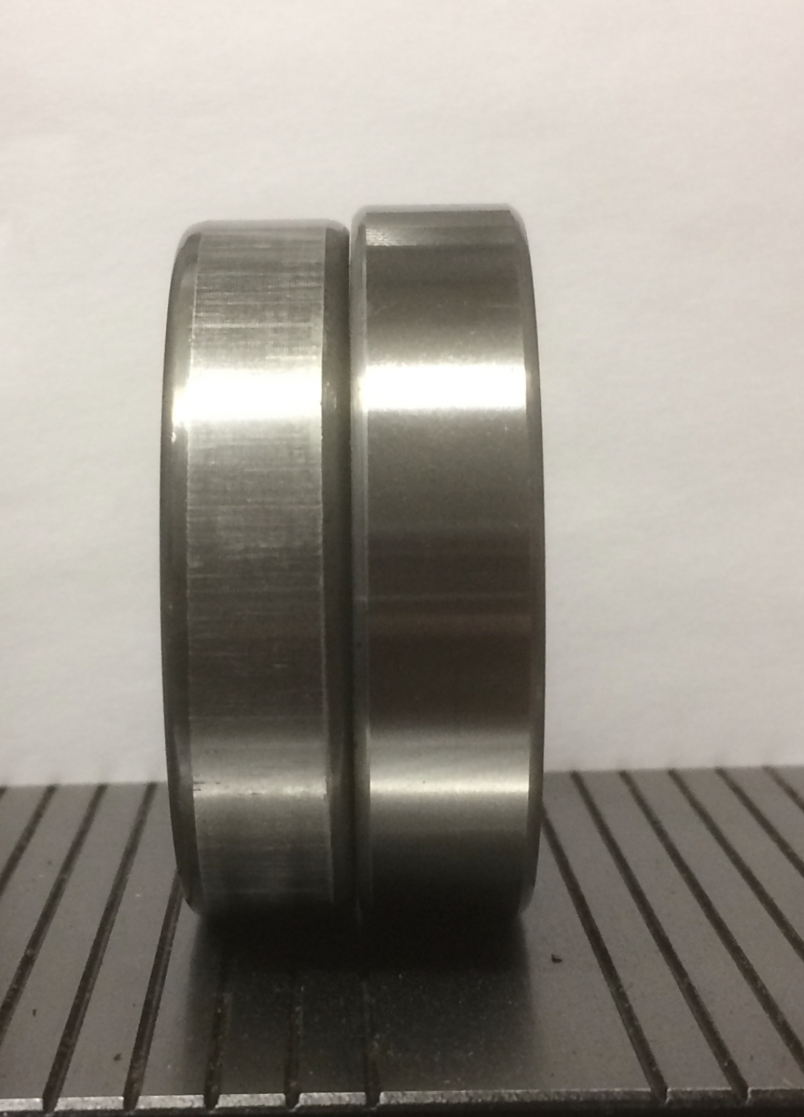

    bei mir ist an einem KR51/1 der Lagersitz bei der Kurbelwelle zu groß. Das Lager kann ich hin und her schieben.
    Außer wegschmeißen, gibt es da irgend eine Möglichkeit der Regenerierung.
    Seitliches Drängeln, oder andere Möglichkeiten?
    Was macht Ihr? außer wegkicken.
    Gelesen habe ich:
    Locite 603: Entferenen mit 250 Grad. Reste mit Locite Lösungsmittel. geht wohl auch mit Aceton weg. Abkratzen. Muss nicht vollständig entfernt werden.
    Speedi Sleeve
    Aufkörnen.
    buches eindrehen lassen - für uns sicher zu teuer-

    Eine Möglichkeit wäre noch die Lagersitze beschichten zu lassen ( Flammspritzen, Plasmaspritzen usw.) Gr.
    interessanter Aspekt. Weißt Du mehr darüber.
  • Mir ist noch eine Möglichkeit eingefallen. Ich habe aber darüber keine Erfahrung.
    Aufdornen ist punktuell. Ich könnte mir ein seitliches Pressen, stempeln mit einem flachen Dorn seitlich rund um den Lagersitz vorstellen.
    Es dreht sich ja nur um ein paar Hundertstel. Gut wäre vielleicht ein Lager vorher einsetzen, so lange dängeln, bis ein ordentlicher Sitz und Spannung auf das Lager wieder vorhanden ist. Dann mit Wärme das Lager wieder entfernen.
    Könnte das klappen?
