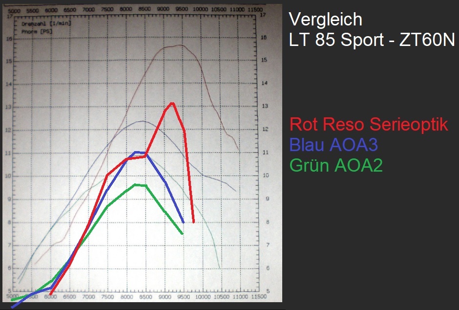

  • Wir hatten beim Reso 60 mit 19er bvf und aoa2 identische Werte gemessen wie ein BT85 Sport mit 16er Gaser, Schwalbe Serienluftfilter (wer sich auskennt weiß was das heißt) und aoa2. Trotzdem isses mit dem 85er ein ganz anderes Fahren als mit dem 60er. Warum hat der ZT 60er denn auch nen 42er Kolben? Wird wohl auch bei Airsal gegossen... Mal sehen wie lange es dauert bis die ersten den kaputt bekommen und dann heulen.

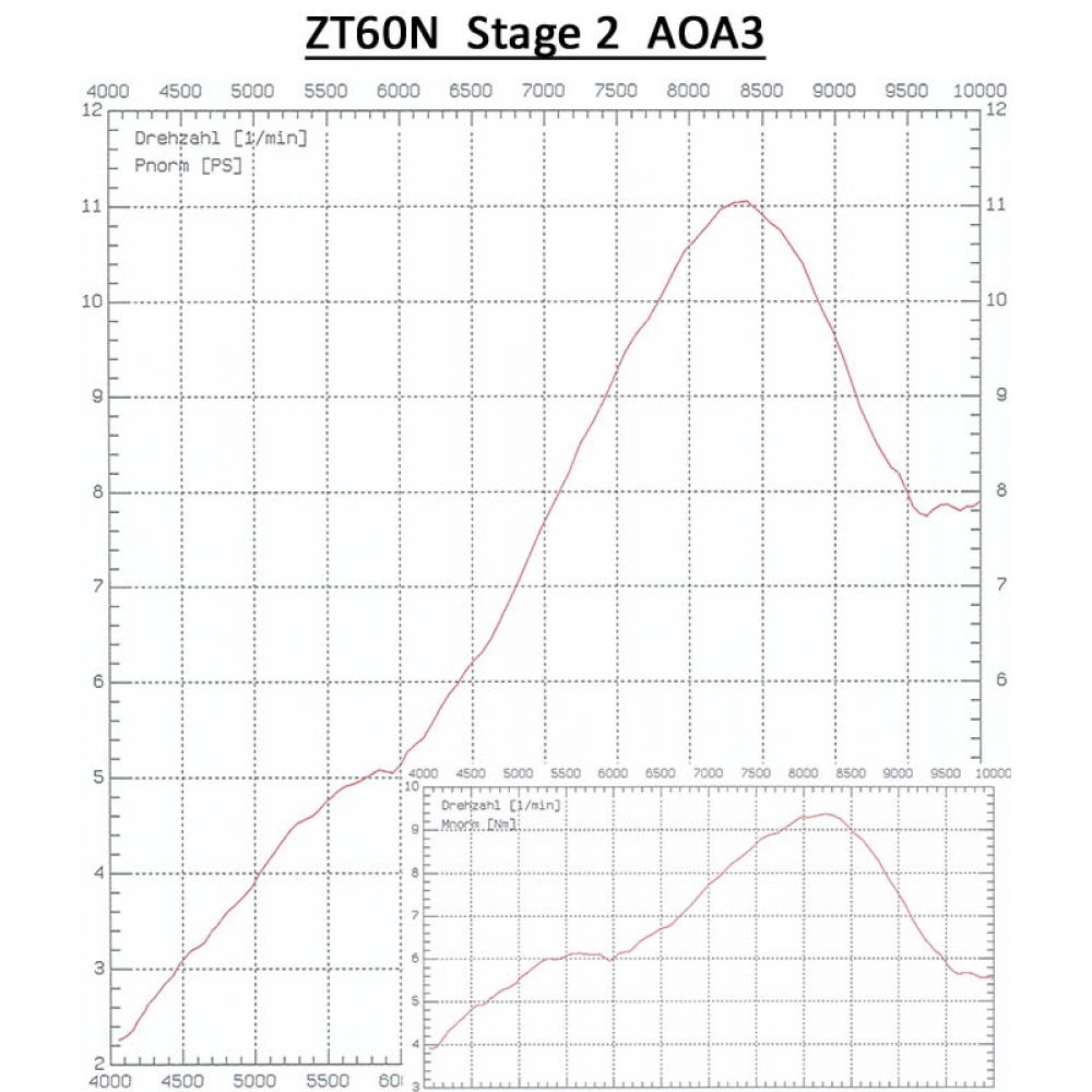

    Du kriegst ihn auf jeden Fall kaputt. Ja also das mit den vergleichen mit 85ccm zylindern ist dummes gekäu. Wenn der 60er gut gemacht ist also ne gute Füllung hat dann kann der natürlich die gleiche oder auch mehr Leistung haben wie ein schlecht gemachter 85er. Nur gibt es so viele tuner die das ganz gut gebacken kriegen und somit muss man sich ja keinen schlechten 85 kaufen. Anhand dieser Diagramme über die fahrbarkeit zu urteilen...Naja. das muss man sich nicht schön reden. Da liegen über 20ccm dazwischen und das merkt man. Da kann der 60er noch so gut gemacht sein. Und ob das mit den na so ne gute Idee zumindest für den Alltag ist....sieht eher wie ein rennzylinder aus. Aber dafür ist es dann vielleicht ne gute Basis. Da muss man die Auslässe wenigstens nicht selber rein machen.

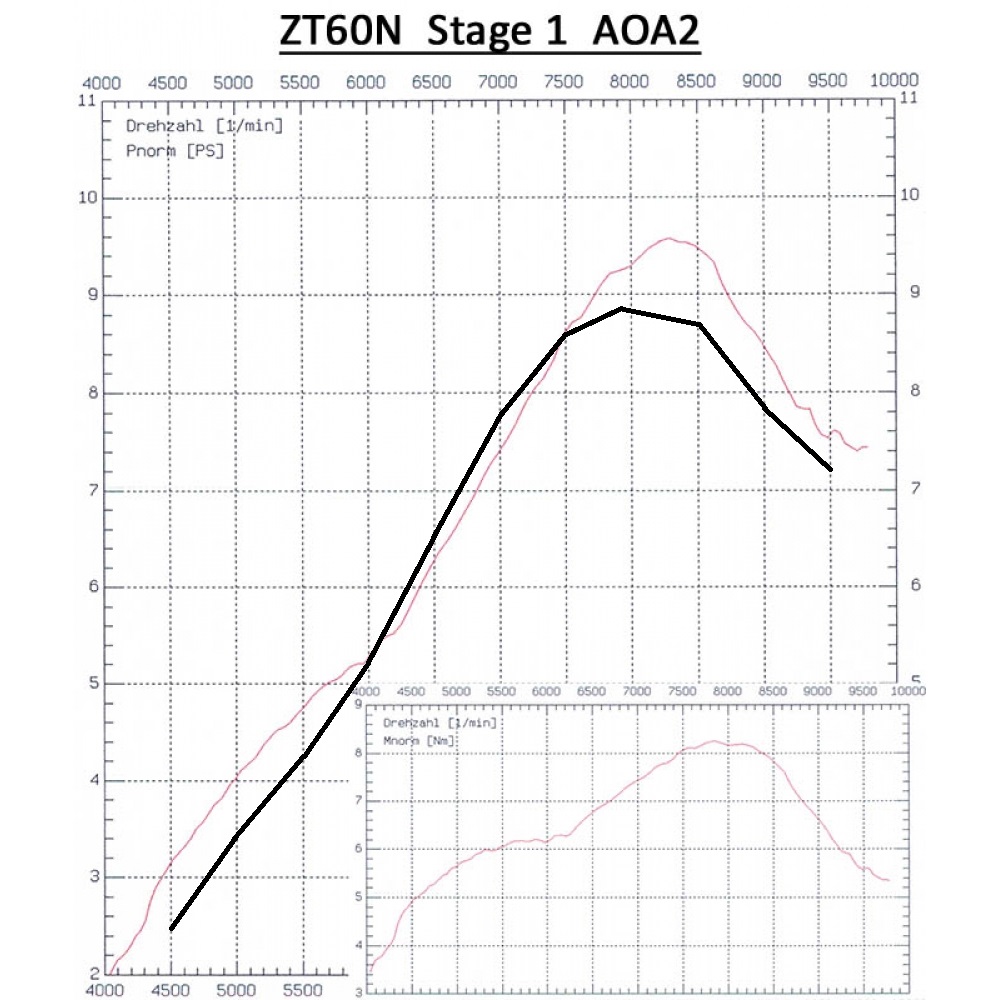

  • Interessanter wäre die Stage 3 vom 60er NA, Gummiflansch, 24er - 26er Gaser und Nenndrehzahl 11-12000?
    Die Basis scheint gut, der drückt schon mit 21er Vergaser die 10Nm, wenn auch in ner unschönen Kurve, das schafft der RZT erst in der RR Variante mit 24er Keihin. Da sollten beim ZT dann schon 11 Nm+x drin sein, bin gespannt. Da ZT ja sicherlich hier mitliest, welches Kompressionsmaß hat der Kolben?

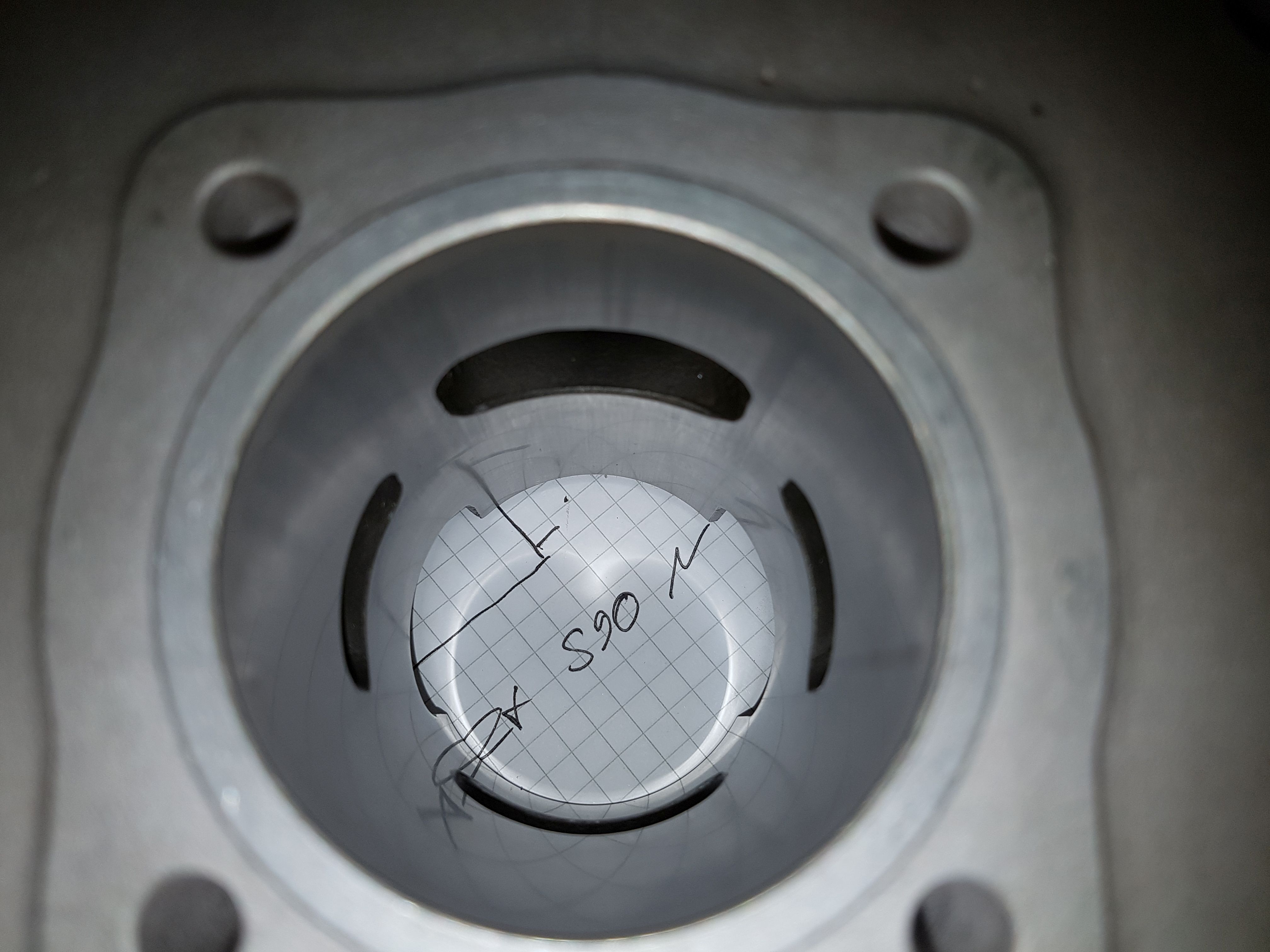

    Was bringen in dem Fall die Nebenauslässe? Die Problematik mit der zu großen Auslassfläche am S90N war ja von der Fahrbarkeit nicht zwingend der große Wurf... Spitzenleistung top, zwischen 8.000 und 10.000 Leistung satt, untenrum Flop. Hatte alle erdenkliche Komponenten dran, Ergebnis unterm Strich immer das Gleiche.
    Hier ist mir übrigens was gelungen, hab den S90N auf nem Rumpf mit 46er Welle, ASZ von 190 auf 182° abgesenkt und nen AOA1 drauf, absolute Granate. Geht ab 4500 bis 8000 ideal, von 8.000 - 10.000 wirds zäher, aber er dreht komplett aus, Spitze ca 112 km/h. Der 28er Krümmer gibt ihm untenrum das, was ihm beim AOA3 und den Resos mit 32er Krümmer untenrum fehlt - Etwas Rückstau und dadurch Fahrbarkeit.

    Ja der S90N hat mich anfangs doch verärgert, so dass er lange im Regal stand. An Komponenten war damals alles dran was Rang und Namen hat (Ausser AOA1 :wallknocking: ) Seit der Absenkung der ASZ auf 182° und Hubvergrößerung auf 46mm bin ich sehr zufrieden. In Kombination mitm AOA1 ist das Loch weg. Hatte den AOA1 eigentlich nur fürn Tüv drangeschraubt und war auf der Hinfahrt doch positiv überrascht. Gerade wieder ein Ründchen gedreht :rockz: :rockz: Schönr Drehmoment, Spitze geht eigentlich immer 105 - 110 (nee, bei uns gibts kein Gefälle...), was will man mehr.
    Was wird denn beim Stage 2 gegenüber Stage 1 verändert? Find da nix auf der Seite...

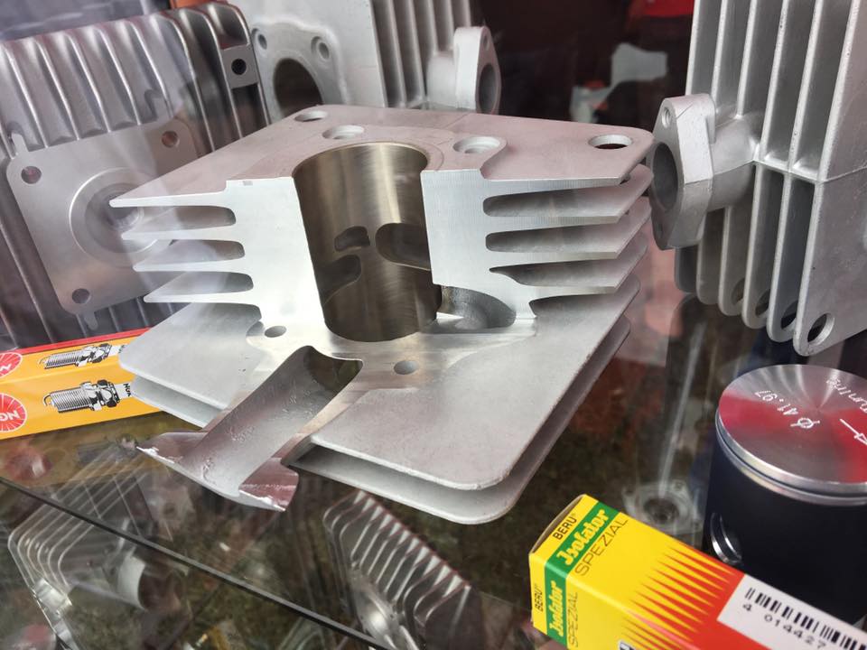

    mal ne frage wie funktioniert das mit innenzentriertem Zylinderkopf hat da jemand Detailfotos, weil so wird beim S70N ja geworben
